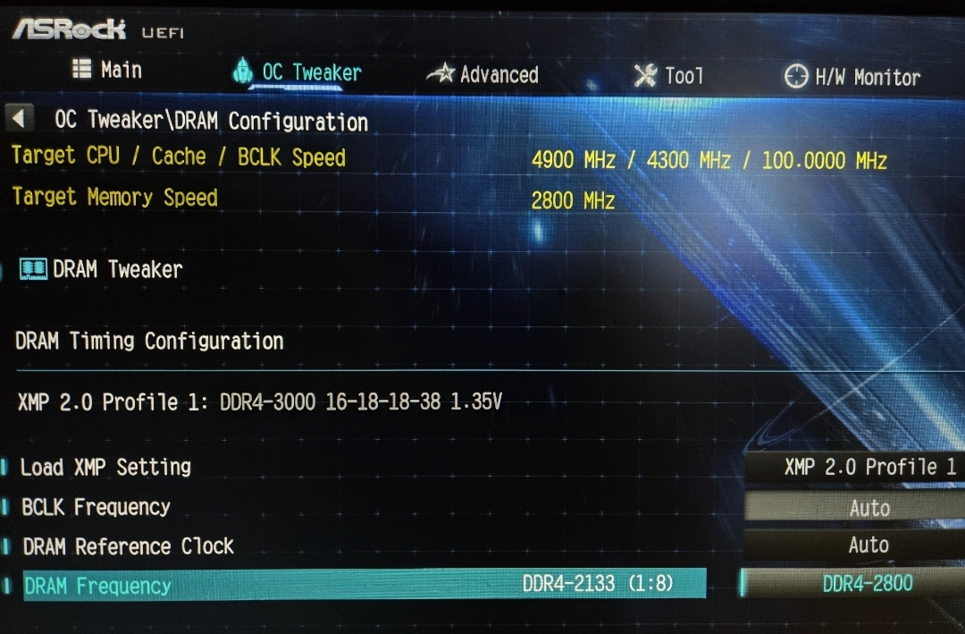

DRAM Spannung bis zu 1.38, keine Veränderung.
Geschwindigkeit manuell auf 2900Mhz funktioniert. Wobei ich beim ersten mal von einem Blackscreen begrüßt wurde. Nach RESET in Ordnung (zumindest das erste mal).
Manuell auf 3000 angehoben stecke ich fest im Blackscreen, keine Reaktion bei RESET.
Wenn jemand noch eine Idee hat teste ich sie gerne.
Ich kenne mich mit manuellen RAM Einstellungen nicht aus, muss ich irgendwas einstellen um die beste Performance zumindest bei 2900 Mhz oder 2800 MHz rauszuholen? z.B sodass Quad-Channel funktioniert ?

Ich frag mich gerade warum da Target 4900 steht obwohl das BIOS zurückgesetzt wurde. In Verbindung mit OC wäre es ja noch wahrscheinlicher dass es zu Problemen kommt. Prüfe ich mal durch.

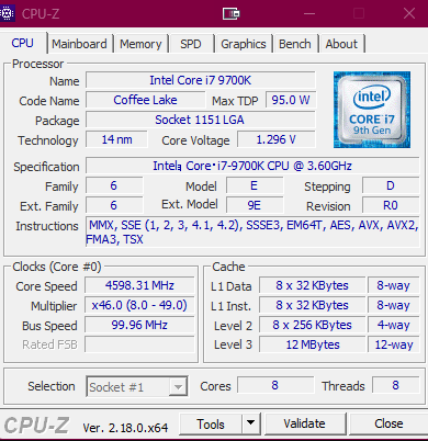

Merlin352 schrieb:
Das Stepping der CPU solltest du im BIOS oder in CPU-Z sehen.
Tja, da steht tatsächlich R0. Aber heißt es nicht, dass lediglich Verifiziert wurde mit der neuen BIOS Version?

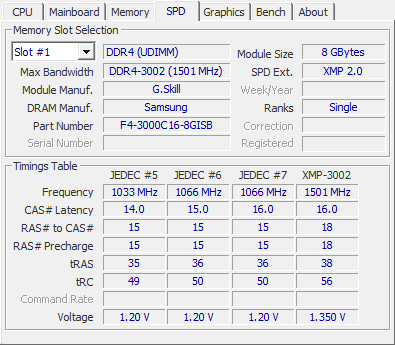

Slot 2 & 4 haben Speicher von SK Hynix und 1 & 3 von Samsung. 2&4 kamen später mal dazu.

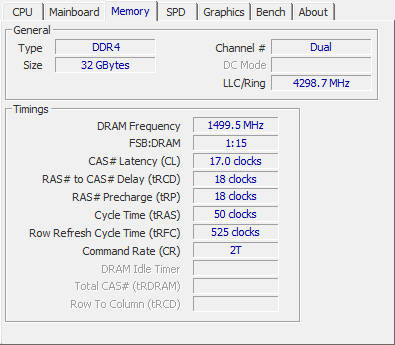

DRAM Frequency 1499, ist das normal? Ist ja irgendwie die Hälfte von 3000.
Schau mal, wofür DDR steht :D
1500 MHz Taktfrquenz, 3000 MT/s Bandbreite.
Reaktionen: levelextreme
Dann ist er ja jetzt doch mit 3000Mhz gestartet? Ich dachte er hätte jetzt wieder FAIL SAFE wiederhergestellt nach dem fehlgeschlagenen Start.
