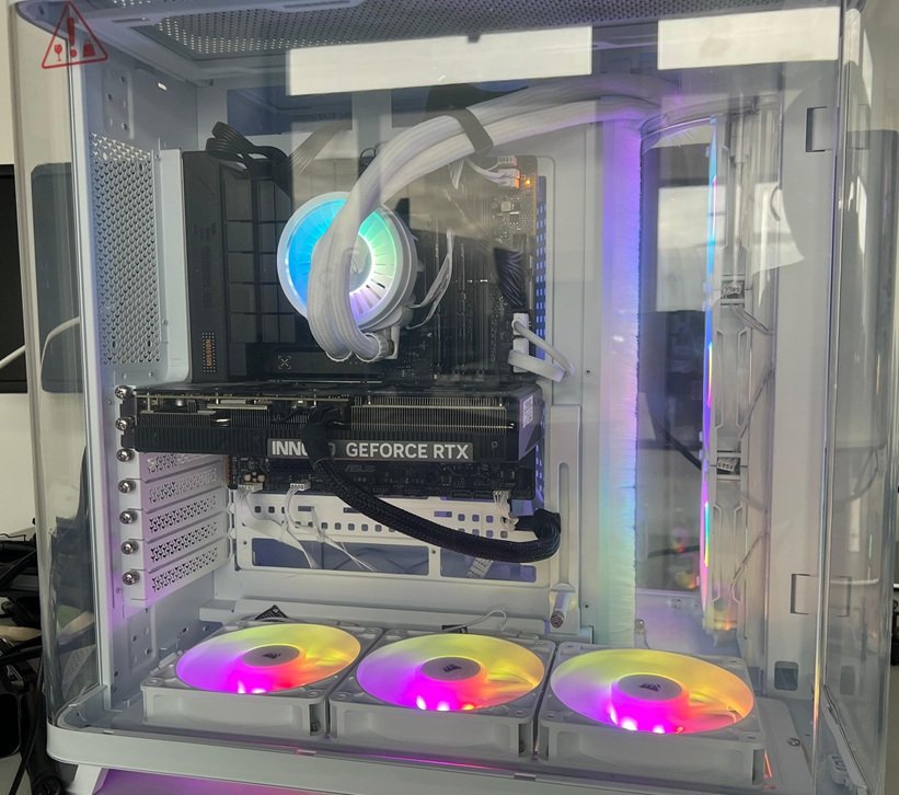

XMP Profile vom RAM werden nicht geladen, sobald ich auf irgend ein XMP Profil von default umstelle, kommt das System nach save&exit nicht mehr hoch.
Nach einem Hardreset popt dann die Meldung auf, dass System läuft instabil.
Das der KS eine CPU ist, welche viel zu viel Spannung zieht, erstmal die Spannungen für PL1/2 angepast, was aber mit dem eigentlichen Problem nicht wirklich was zu tun hat.
Es ist auch nicht mein System, sondern von Freund, wo ich mal drauf schauen sollte.
Nicht wirklich viel, weil ich mich mit den einzelnten RAM Werte nicht aus kenne.
Bauchgefühl sagt, der RAM braucht mehr Spannung, aber welchen Wert muss ich da genau anheben?

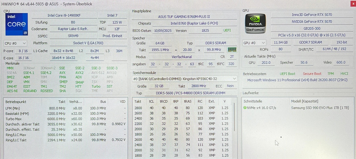

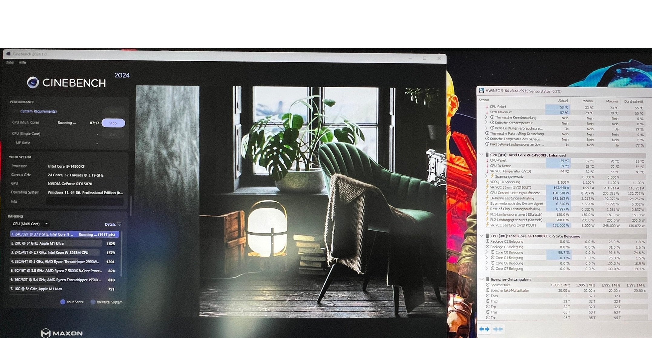

hwinfo sagt das hier
Tom-S schrieb:
Wer kommt auch auf die Idee einen 14900KS auf ein B760 Board zu setzen und dann 2x32GB RAM
also zwei 2R-Module zu nutzen. Das Board packt dann wohl selbst 5600 mit 2x2R nicht. Pech.
jemand mit 0 Ahnung, der hinterher um Hilfe schreit :rolleyes:

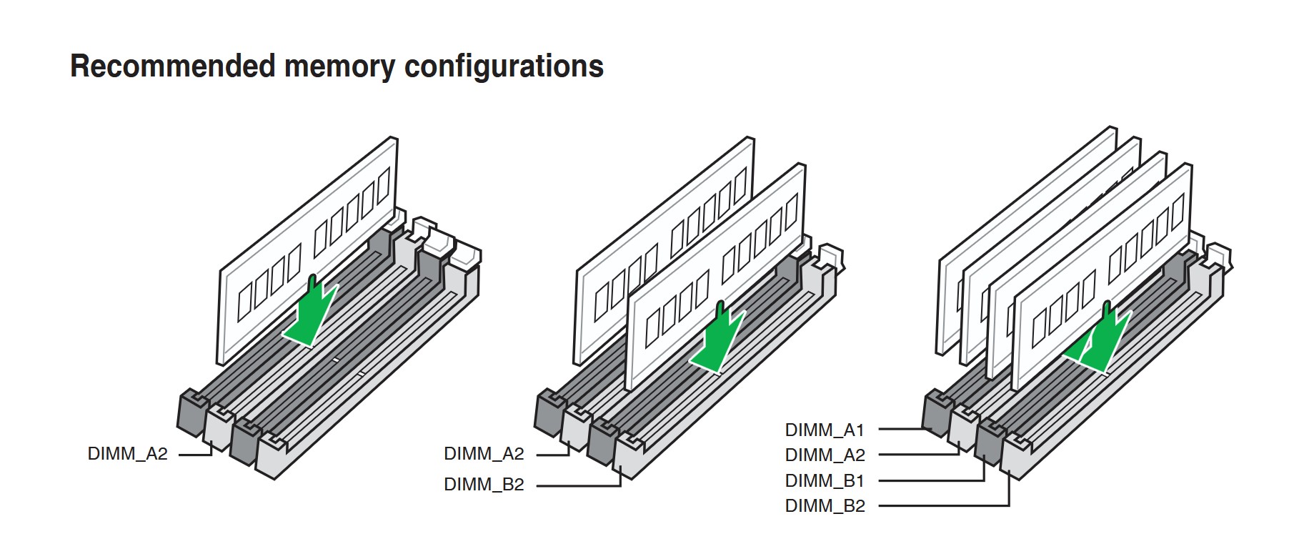

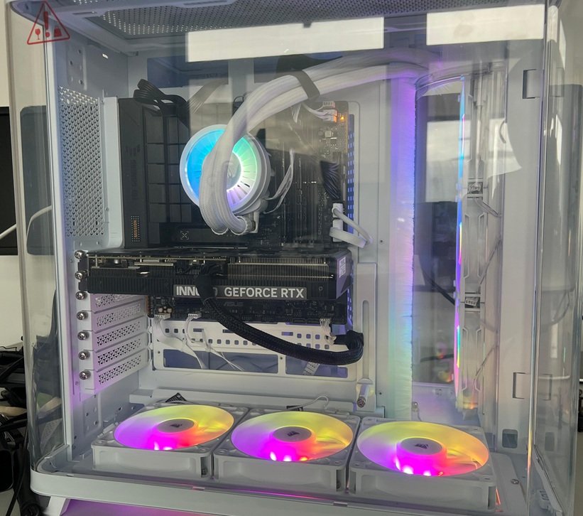

PS: stecken die Riegel , aufn Bild nicht so ganz zu sehen, in SLOT 1 und 3?
Dann bitte die Riegel in Slot A2 & B2 also Slot 2 und 4 packen.

Mac_Leod schrieb:
Arbeitsspeicher (RAM): Kingston Fury Beast 556C4-32 2x32 GB --> Slot A+B
Es gibt A1+A2+B1+B2
Lt. Anleitung A2+B2, laut deinem Bild A1+B1, was falsch ist.
Würde auch auf dem Board stehen
Sollte 1+3 sein, mit Lupe geht das :)
Einmal Ram richtig einbauen in 2+4.
