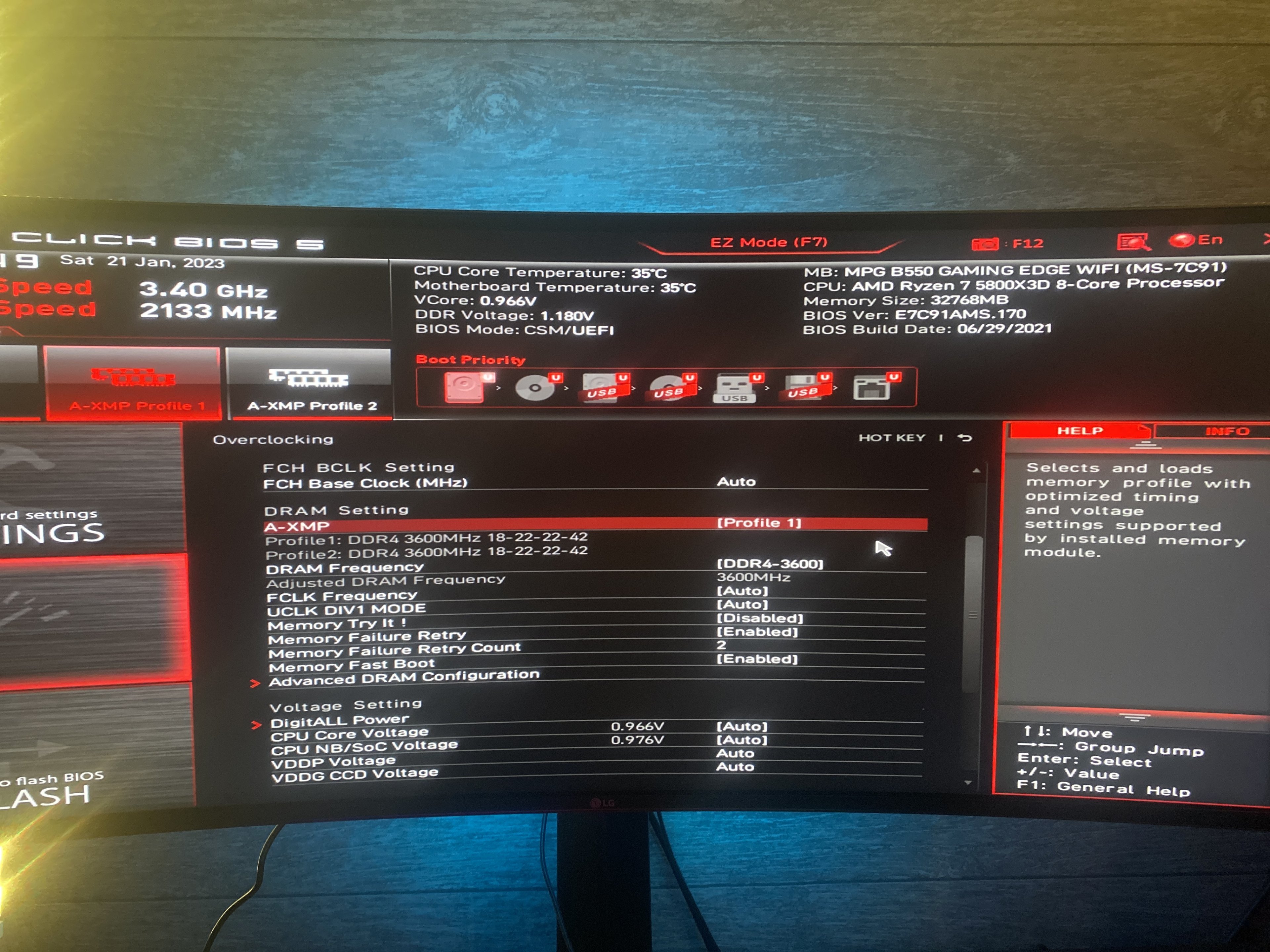

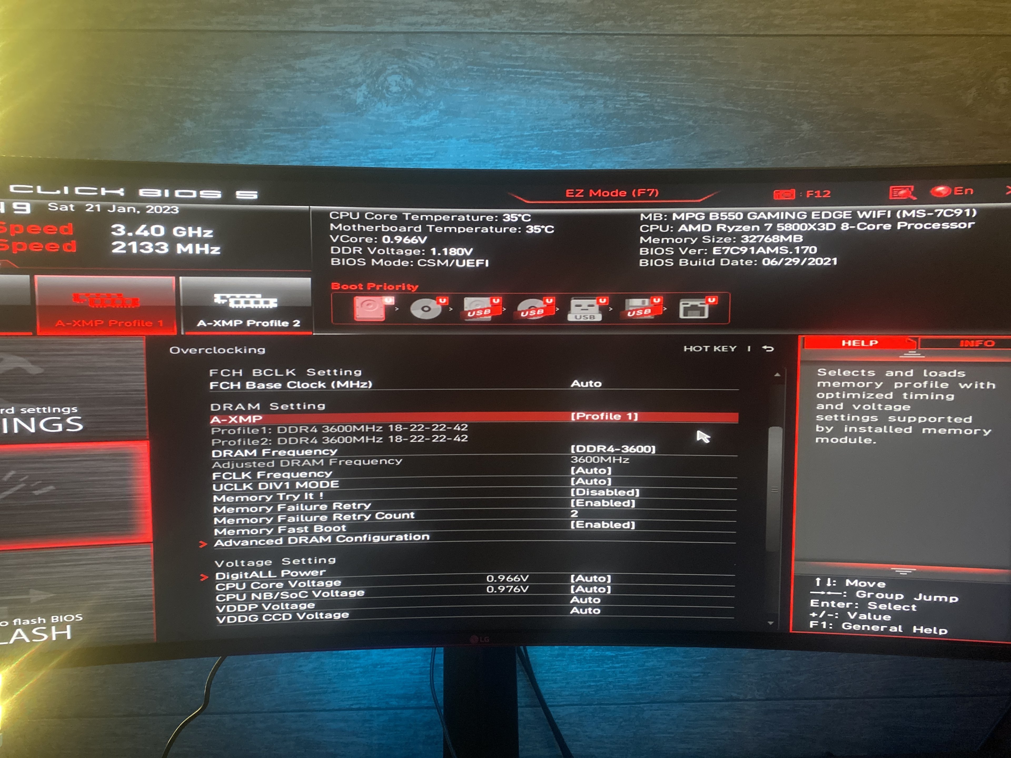

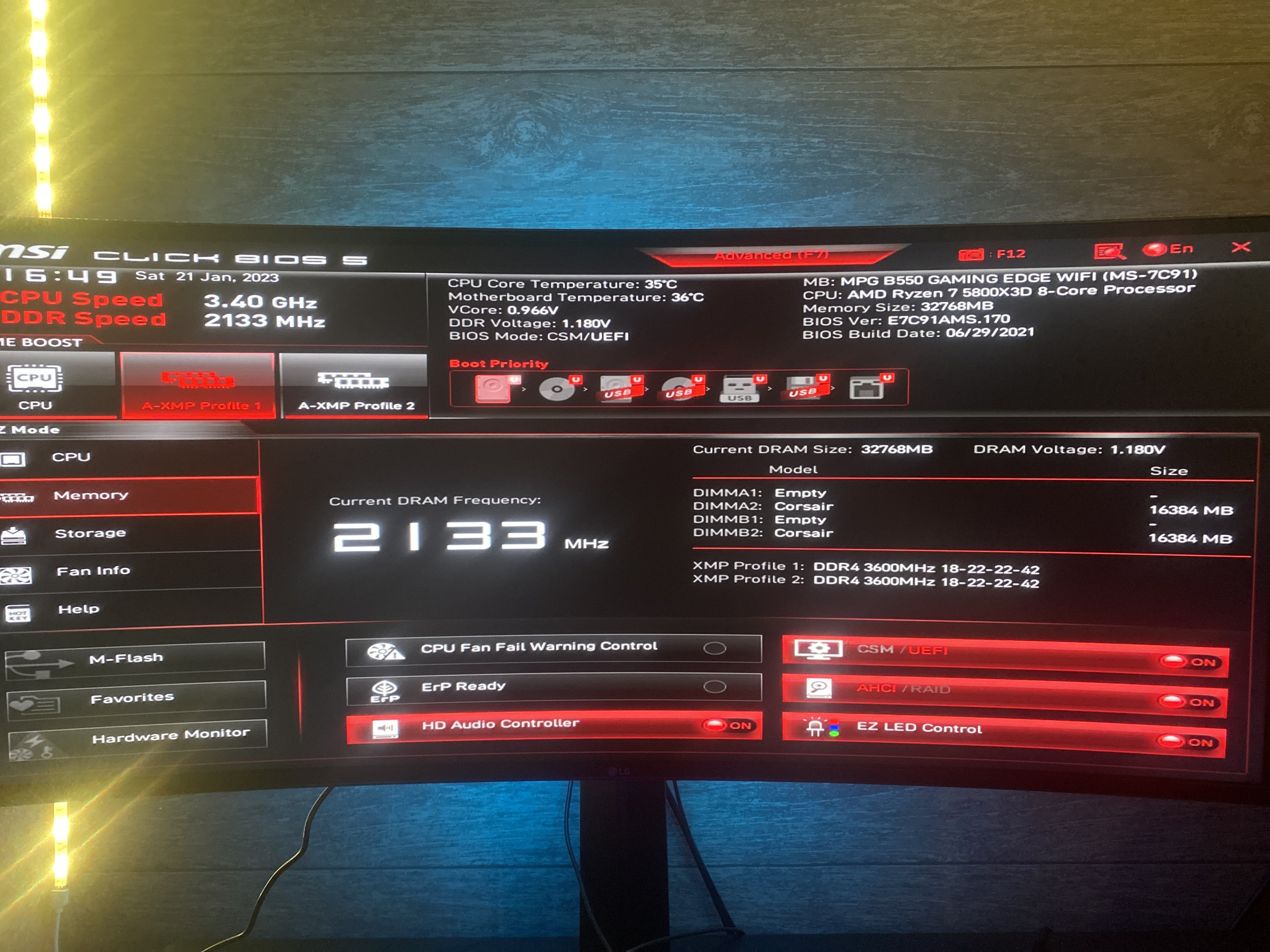

habe mir einen Gaming Rechner zusammengebaut mit einem DDR4 3600 RAM 2x 16GB
Habe nur das Gefühl das der Rechner nicht die volle Leistung gibt. Mir wurde gesagt ich solle den xmp aktivieren. Habe im bios auf OC geklickt und under Dram Setting bei dram Frequenz von Auto auf ddr4 3600 gestellt. Passt das so?

Kannst zur Sicherheit schauen, was CPU-Z ausspuckt.
Sieht aber gut aus.
Nein, eigentlich hättest du nur auf den "A-XMP Profil 1" knopf drücken müssen und dann speichern und neustarten.
Wenn du nur die Frequenz einstellst, dann würfelt sich das Board irgendwelche Timings aus und es kann langsamer als vorher sein.
Danach mit CPU-Z Memory kontrollieren, mit welcher Geschwindigkeit der RAM läuft.

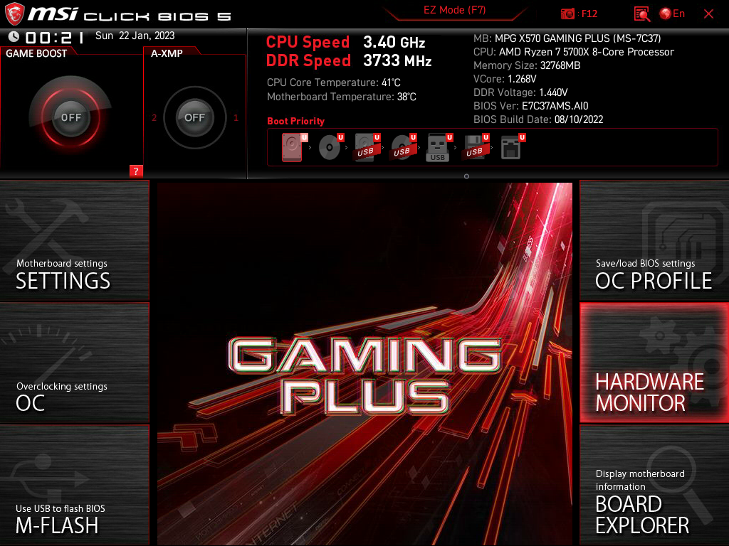

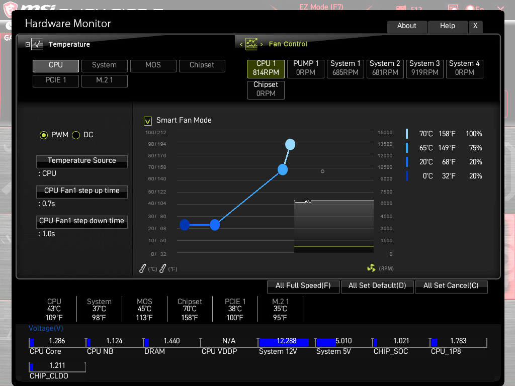

Hardy72 schrieb:
Ich mache das Update immer mit USB-Stick im BIOS über M-Flash. Da muss man die Datei nicht umbenennen und der Fortschritt wird auf dem Bildschirm angezeigt. Flashback (Taste hinten) benutze ich nur im Notfall wenn nix mehr g

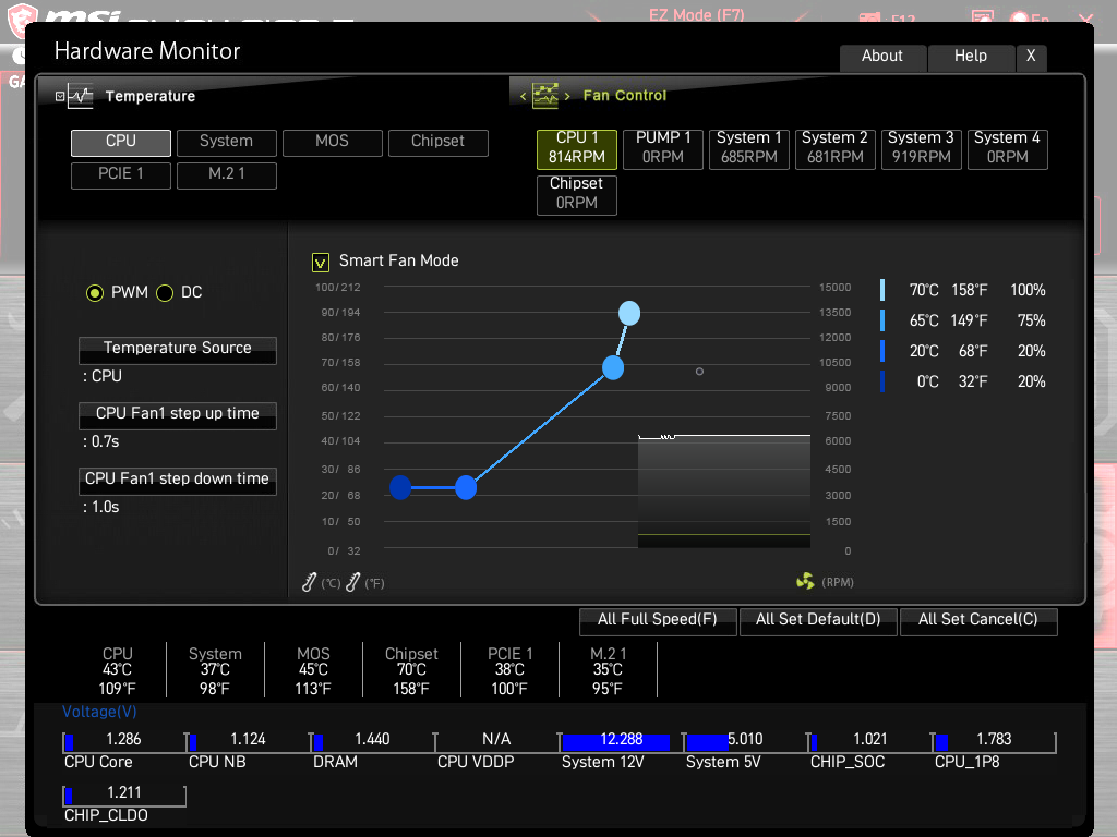

habe jetzt erfolgreich gebooted und win 10 läuft. nur das die läufter hochdrehen und wieder runterdrehen. war vorher nicht so.
BIOS ist nun auf Vers. 1B? Lüfter im BIOS einstellen über Hardware Monitor. A-XMP aktivieren nicht vergessen.
Hier aktiviere ich bei allen Lüftern Smart Fan Mode und stelle links bei Step Up/Down Time die max. Verzögerung ein. So drehen die Lüfter nicht wegen jedem Käse hoch.
Man kann hier auch die Lüfterkurve nach eigenem Gusto einstellen, funktioniert bei mir aber gut mit der beschriebenen Methode.

danke! Jedoch sind die lüfter sehr laut trotz der einstellungen im bios wie bei dir..
Die verbaute Hardware ist, bis auf die in den BIOS-Screenshots ersichtliche, unbekannt. Welches Gehäuse/CPU-Kühler/Lüfter?
Sind die Lüfter direkt am Mainboard angeschlossen oder gibt es da eine separate Steuerung, RGB? Ist die Einstellung PWM oder DC Lüfter korrekt? Game Boost ist off (wenn on, dann ausschalten).

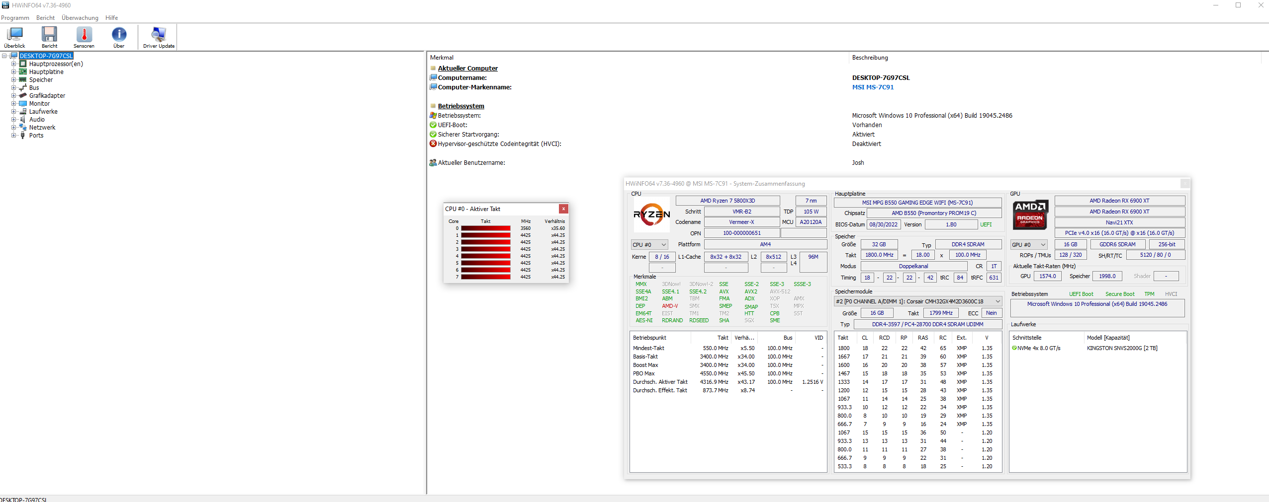

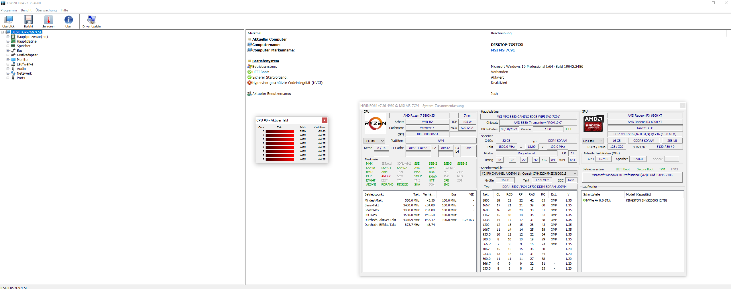

Mal die verbaute Hardware auflisten und mit HWInfo Temperaturen und CPU-Takt prüfen.

Anbei ein Screenshot vom o.g. Programm während ich Minecraft offen habe. Meintest du so eine Übersicht?
