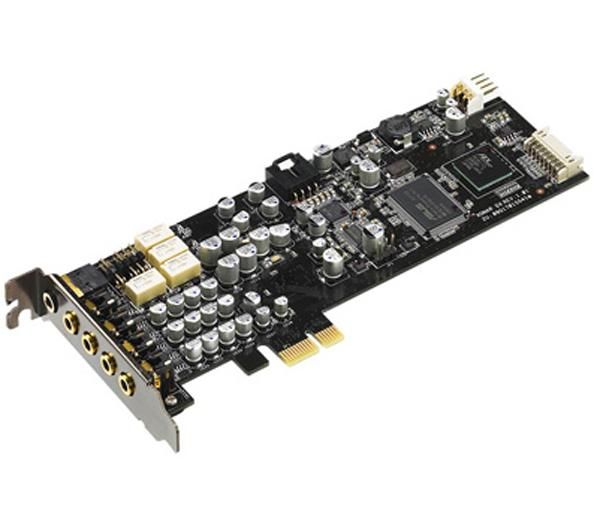

bei mir steht ein neues System an. Und da wollte ich die Xonar DX nehmen. Nur schaut die Slotblende so kurz aus :confused_alt: Gibt es bei der DX noch unterschiedliche Versionen?

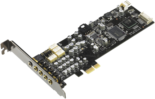

Wo hast du denn das Bild her :eek: ? Das ist definitiv nachbearbeitet - das Original sieht so aus (und meine Xonar DX auch):
Vielleicht war denen das Bild zu breit ;) ... oder die Karte sollte wuchtiger aussehen. Ist aber eindeutig exakt das gleiche Bild... nur eben mit dem nachträglich retuschierten Slotblech. Und mein Bild zeigt auch wirklich die DX wie man sie kaufen kann - eine andere gibt's nicht.

Eventuell liegt den aktuellen Karten eine 2. Slotblende in kurzer Form bei, zum umschrauben.
Komisch - bei mir nicht! Aber ich hab sie auch (mehr oder weniger) gebraucht gekauft...
OK... ich nehm alles zurück und behaupte das Gegenteil :D !
