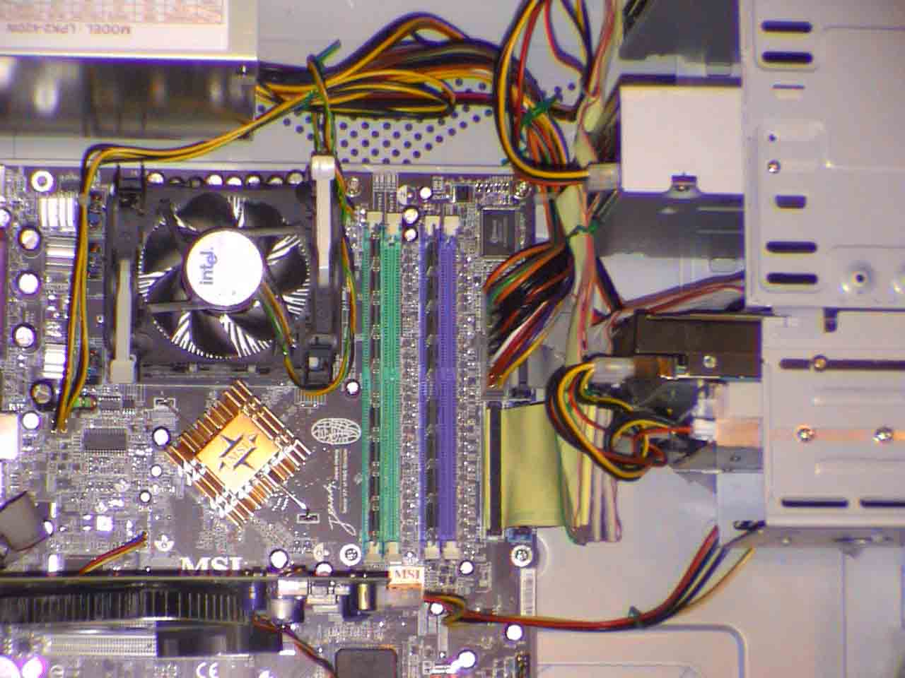

XP 120 - passt der hier rein ?

Bild unten:
Könnte evtl. oben, Richtung Netzteil was knapp werden...

aso? naja ... auf der HP steht ein OKAY. Nur ich weiß aber trotzdem nicht wegen dem Netzteil, dem Chipset und den Kondensator über der CPU.

laut hartware.de hat das teil eine höhe von 63mm. mit lüfter sollten über deinem sockel als noch ca. 90mm luft bis zum netzteil sein, damit es passt.
außerdem, haben die den doch extra so gebaut, dass er möglichst über den kondensatoren ist. also die kühlfläche erst weiter oben beginnt.
