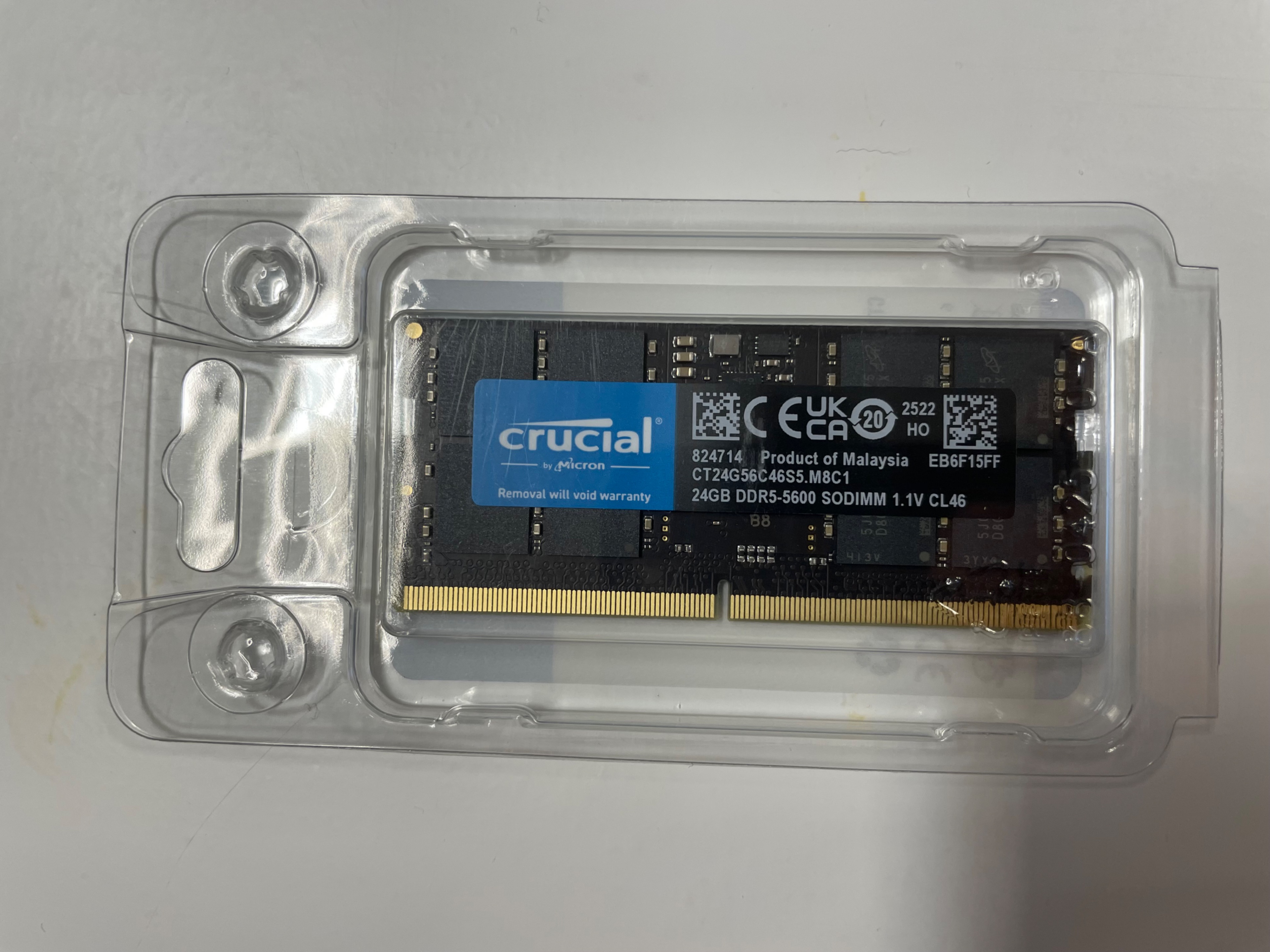

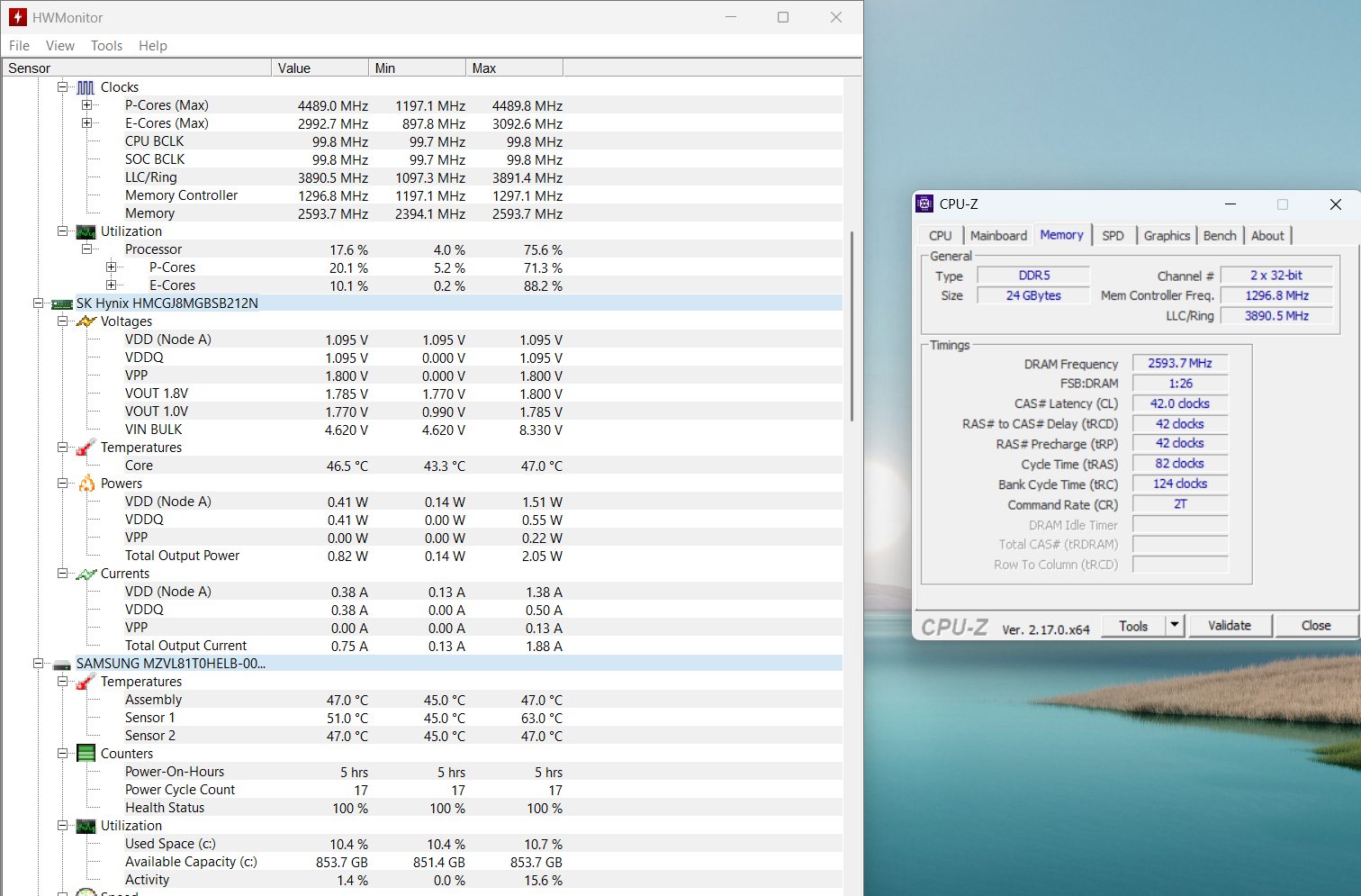

ich habe ein HP Victus 15-fa2174ng Notebook mit 1x24GB RAM Riegel und möchte einen zweiten 24GB RAM Riegel installieren, weil mit Dual Channel die CPU im Gaming mehr Performance liefert.
Im Anhang seht ihr einen Screenshot von HWMonitor bzw. CPU-Z zum installierten RAM Riegel.
Ich konnte mir vor ein paar Wochen diesen RAM Riegel um 70€ ergattern, Paket ist aber ungeöffnet und ich kann ihn aber noch zurück schicken: https://www.amazon.de/dp/B0C79TTFVX?smid=A3JWKAKR8XB7XF&ref_=chk_typ_imgToDp&tag=comput0d-21&th=1. Anbei auch Fotos vom Crucial RAM Riegel.
Funktioniert der RAM Riegel in meinem Laptop oder ist das nicht kompatibel bzw. wird nicht ordentlich funktionieren? Wie ihr wisst sind 70€ neu bei Amazon ein sehr guter Preis, jede Alternative würde das 3fache kosten... Daher hab ich ihn mal gekauft und schicke ihn ggf (ungern) zurück sofern er gar nicht funktioniert.

Ich würde halt von CL42 auf CL46 "downgraden". Aber dachte auch schon daran, den RAM Riegel zu verbauen und falls er nicht geht, auf Kleinanzeigen zu verkaufen (bekomme vermutlich locker mehr als die 70€ die ich bezahlt habe).
Wenn ich den Riegel verbaue und windows bootet ohne Probleme, reicht das als Test oder kanns auch später im Gaming noch zu Problemen kommen?

  • Laut Screenshot läuft dein Ram nicht auf DDR5-5600. Sondern knapp unter DDR5-5200.
  • Falls es ein Expo-Profil zu laden gibt, dann für beide 5600er.
  • Was DANN an CL übrig bleiben wird, wird sich zeigen.

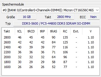

Naja, es ist immer so ne Sache ob 2 verschiedene Riegel zusammen funktionieren. Also laut einem Amazonbenutzer der die Werte für ein 16GB Modul gepostet hat
könnte das teil bei 2600MHz mit den 42er Timings laufen. Aber Garantie hast du nicht. Ansonsten musst du halt ein wenig an den Timings nach unten schrauben wie schon geschrieben.

Du kannst ja auch erstmal den Riegel allein reinstecken und dir mit CPU-Z die Werte anschauen. Dann weisst du was zumindest Timingmässig gehen sollte.

Die Riegel sind so lahm (vermutlich für Laptop aber völlig normal) und brauchen nur 1,1v. Da wird sich schon ein gemeinsamer Nenner finden lassen.

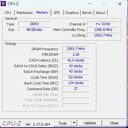

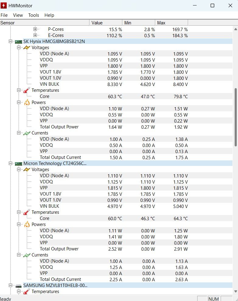

So, Crucial Riegel eingebaut. Gibt keine Möglichkeit im Bios den Ram Takt/Timings einzustellen (ist glaube ich bei Laptops üblich) - aber es läuft mit denselben Settings wie vor dem Upgrade.
Über 2h lang verschiedene Games im Cpu Limit auf 720p und >100 fps laufen lassen, prime 10min ausgeführt, Cinebench R26 ein Durchlauf. Alles ohne Abstürze. Denke das passt dann so?
Vom der Performance bringt es in manchen Games nichts bis vl 5% (Jedi Fallen Order), in anderen Games aber über 20% (Mafia Definite). Also wie erwartet.
