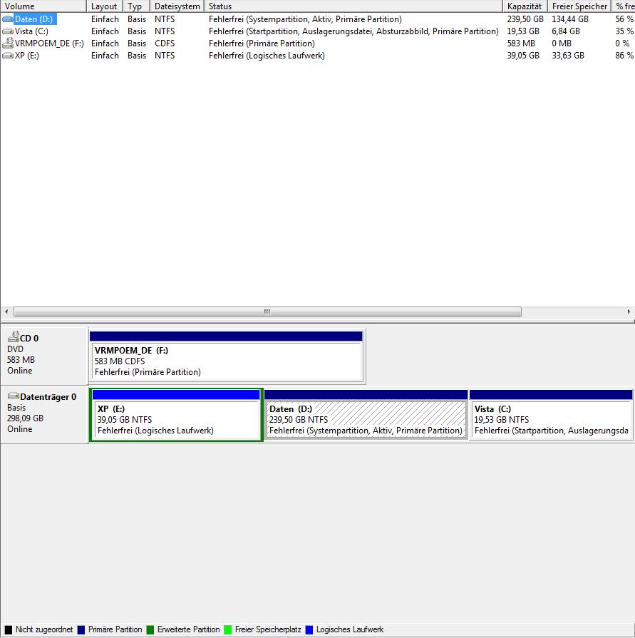

Also als allererstes war XP auf C:. Partition D: war und ist weiterhin für Daten. E: war vor der Vista Installation frei. Diese wurde für die Vista Installation ausgewählt. Nach der Vista Installation hat sich Vista auf C: gesetzt und XP wurde auf E: verschoben.
Edit: Ich glaube es kann auch daran liegen, dass E: nur ein logisches Laufwerk ist, oder ? Habe mal in der Datenträgerverwaltung geschaut.

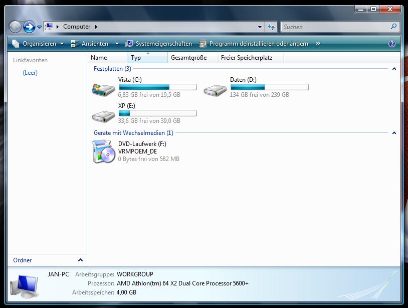

Dafür habe ich was anderes entdeckt. Ich weiß nicht ob das wichtig ist aber, wenn ich mal so nach Treibern suche, dann kann man sich Treiber aus einem Verzeichnis suchen. In diesem Fenster wird mir jede Partition mit zugehörigem Namen anders angezeigt.
Sprich: Vista ist wieder auf E:, XP auf D: und Daten sind auf C:... warum ist das so?

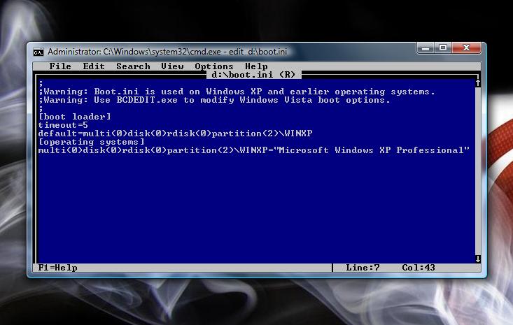

;Warning: Boot.ini is used on Windows XP and earlier operating systems.
;Warning: Use BCDEDIT.exe to modify Windows Vista boot options.
[boot loader]
timeout=5
default=multi(0)disk(0)rdisk(0)partition(2)\WINXP
[operating systems]
multi(0)disk(0)rdisk(0)partition(2)\WINXP="Microsoft Windows XP Professional" /NOEXECUTE=OPTIN /FASTDETECT
Die boot.ini ist nur auf D: vorhanden.
Danke für deine Mühe fauler Willi. Bist ja doch nicht so faul wie dein Name sagt ;)
ich seh schon den Fehler. Die Partition ist falsch.
änder mal ab in:

Da ich die boot.ini nur über cmd öffnen konnte dachte ich mir, editierste die auch über cmd. Jedoch kommt bei drücken einer Taste die Meldung ich dürfe eine read only file nich ändern.
Wie ändere ich nun die Parameter ?
Edit: Ich habe die boot.ini einfach mal "gespeichert unter", dann wurde sie angezeigt. Nun konnte ich sie editieren per Editor. Jedoch kommt beim Systemstart immernoch die Meldung "hal.dll fehlerhaft". Ersetzt habe ich sie durch die Originale in D:.

Edit2: Nun habe ich in der boot.ini die partition(3) gewählt. Windows XP -Ladebalken- erscheint für kurze Zeit, aber danach ist das Bild nurnoch schwarz und die Festplatte arbeitet nicht.
Woran kann das nun wieder liegen ?
