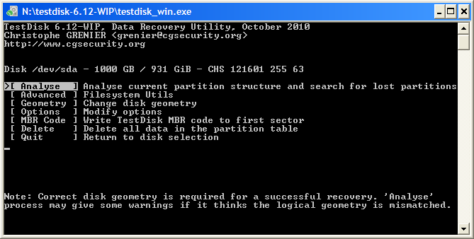

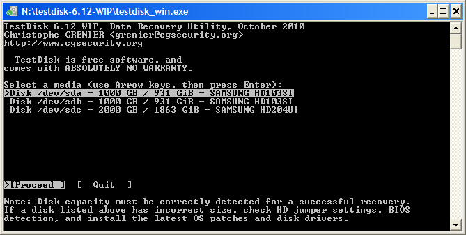

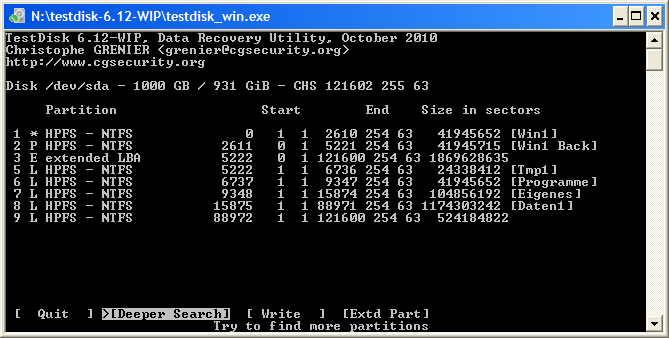

die letzte 250GB Partition auf einer internen 1TB Platte wird
(nach monate-langem problemlosen Betrieb!)
plötzlich vom Windows-Explorer als unformatiert gemeldet.
System: Windows XP 32bit, SP3 (Gigabyte Mainboard)

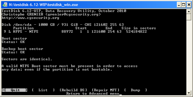

habe TestDisk drüber-laufen lassen und die Screenshots beigefügt:
-> die Bootsektoren sind scheinbar beide "OK",
jedoch können die Dateien auf der Partition nicht angezeigt werden UND

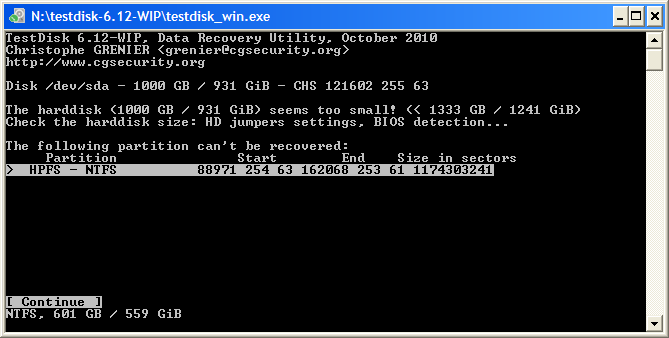

es gibt eine mir unverständliche Fehler-Meldung bezüglich der Plattengröße:
"The harddisk (1000GB / 931GiB) seems to small! (< 1333 GB / 1241 GiB)"
Dabei ist die erste Größenangabe korrekt, die Platte hat 931 GB Speicherplatz...

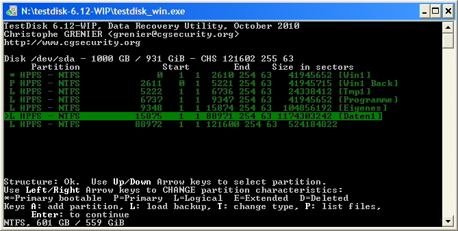

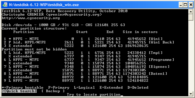

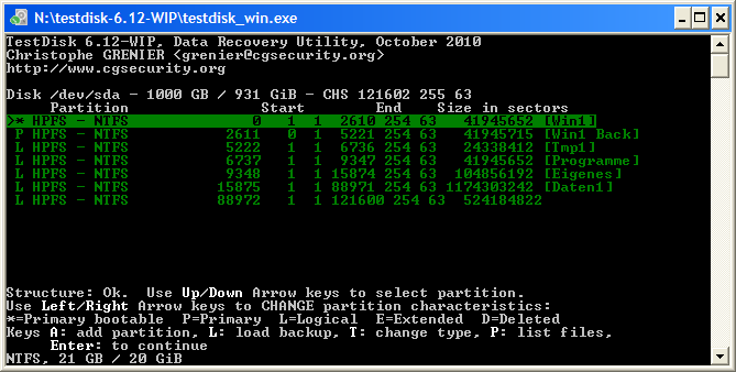

Auffällig ist, das für die fehlerhafte, LETZTE (=siebte) Partition
wohl die Größe der VOR-LETZTEN (=sechsten) angenommen wird:
Partitions-Größen, Korrekt / Falsch:
- Partition 1-5 = 123 / 123
- Partition _6 = 559 / 559
- Partition _7 = 249 / 559(!)
> Summe = 931 / 1241

3) Habe mit TestDisk ein Image erstellt ...
wie sollte man dieses am besten zur Datenrettung öffnen/mounten?
