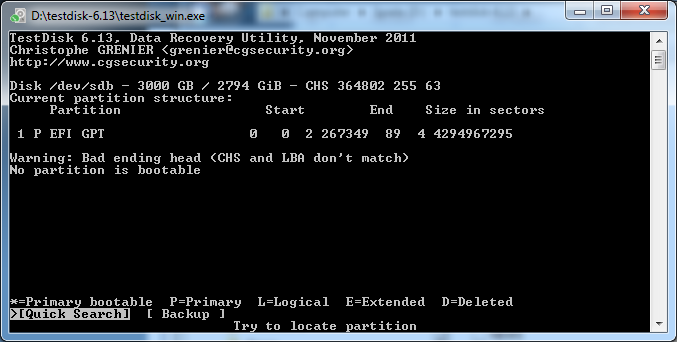

Wenn ich nun aber mit Intel analysieren lasse, bekomm ich schon vor dem Start von Quicksearch das:
https://www.computerbase.de/forum/attachments/bad-ending-png.301230/

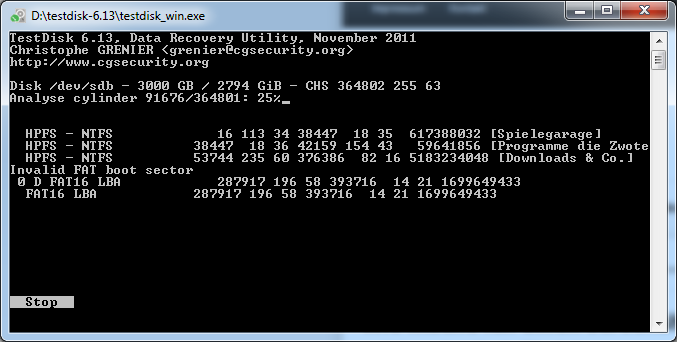

Ich bekomme eine Bad ending Warnung usw. wenn ich diese jedoch ignoriere, sucht testdisk eine Zeit lang und findet nach und nach die erste, zweite und so nach 16% die dritte Partition "Downloads & Co." :
https://www.computerbase.de/forum/attachments/waehrendsuche-png.301232/

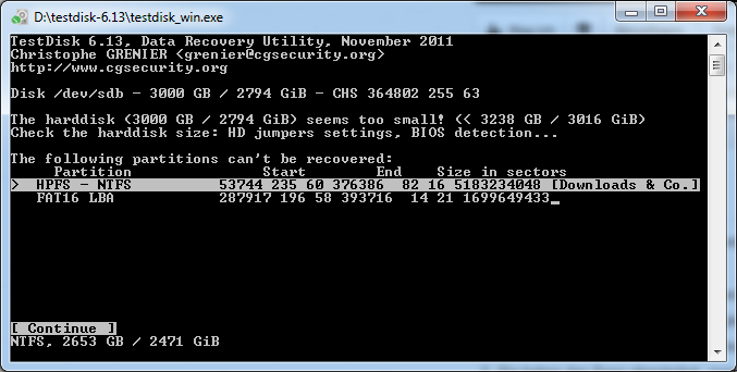

Jedoch taucht mit ihr auch die Fehlermeldung mit dem invalide FAT boot sector auf! Nach dem Ende der Quicksearch Suche bekomme ich zu guterletzt noch diese apokaliptische Fehlermeldung:
https://www.computerbase.de/forum/attachments/nach-quicksearch-255-png.301233/
-->Die Festplatte scheint zu klein zu sein aber die von Testdisk angegebene Größe ist doch zu groß (genau wie bei v0ku)? (vielleicht eine problem mit header oder cylinderangabe?)
Dementsprechend kann ich in der Endauswahl nur mit den bereits vorhandenen Partitionen fortfahren aber nicht mit der Gelöschten.

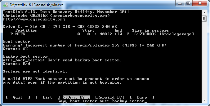

Ich wollte auch unter Advanced beim Bootmenu Änderung vornehemen, jedoch geht das nicht! Nur wenn ich auf die anderen Partition zugreife ist das möglich (Beispiel: Spielegarage(G:) ):
https://www.computerbase.de/forum/attachments/spielegaragebootmenu-png.301237/

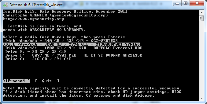

Komischerweise werden diese zwei Partition als eigene "Drives" in Testdisk angegeben und nicht als Teil der "Disk": (oder ist das so?)
https://www.computerbase.de/forum/attachments/driveanstattdisk-png.301238/
--> Zusätzlich stellt Testdisk die blinkende Auswahl auf None (Ausgangswert bei partition tabel type) wenn ich eine der Partitionen anwähle. Spielt das eine Rolle?
