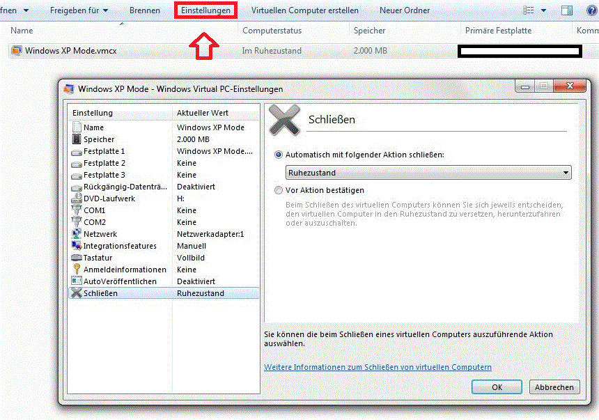

Zu den Einstellungen: Start -->[Alle Programme]Windows Virtual PC --> Windows Virtual PC
dann öffnet sich nur ein normaler Ordner, wo "Windows XP Mode.vmcx" steht. Darauf einmal klicken, dann auf "Eigenschaften" in der Leiste darüber und schon kann man einstellen, was passiert, wenn man die virtuelle Maschine per "X" beendet.

auch falsch: Guck mal in den Eigenschaften bei "Rückgängig-Datenträger". Wenn du den aktivierst, kannst du XP immer wieder auf den Zustand zurücksetzen, in dem es bei der Aktivierung des Rückgängig-Datenträgers war. Das lohnt sich wohl vor allem dann, wenn man wirklich vor hat, neue Software zu testen oder so.
