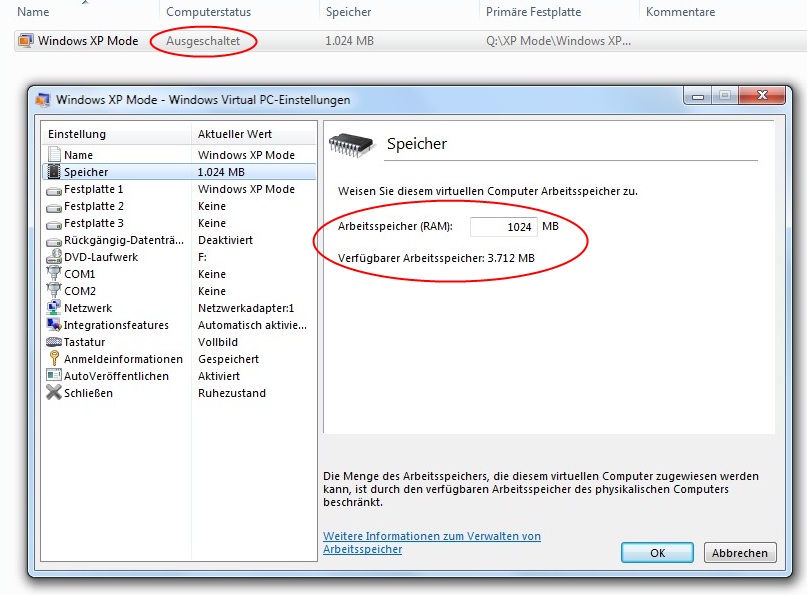

Oh, noch eine kleine Frage zum XP Modus: Weiß jemand wie man Arbeitspeicher und Grafikkarte des XP Modus ändern kann? Ich hab hier 2 Spiele von 2000 die unter 7 nicht vernünftig laufen (viel zu schnell). Im XP Modus laufen die, aber da nur wenig Hardware Leistung zugewiesen ist stocken die... Bitte keine Antworten wie "XP Modus ist nicht zum Speieln da." Ich weiß das! Aber die Spiele sind doch sooo alt.
Zu deiner Speicherfrage:
Du musst den XP Mode herunterfahren, geht mit einer Verknüpfung:
"shutdown.exe -s -f -t 0"
Dann kannst du die Einstellung für Speicher ändern.
