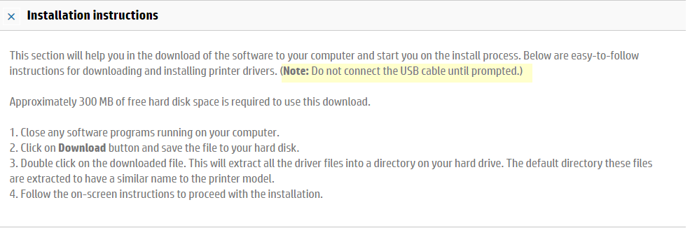

Du schriebst da ganz oben, das Du den Laser das erste Mal an den PC angesteckt hast. @ReignInBlo0d
Manche Geraete von HP wollen erst den Treiber und dann das Anstecken.
Oder waehrend der Installation des SetupPaketes das Anstecken.
Schau mal in das Handbuch oder die Installationsanleitung ob das so sein koennte.
Das Bild ist von HP zu dem Drucker.
https://support.hp.com/us-en/driver...ies/4052955/model/4052971/swItemId/lj-86479-9
Reaktionen: ReignInBlo0d
Ah, besten Dank @BFF. Darauf bin ich noch gar nicht gekommen. Hatte meine Freundin gefragt, und sie meinte wir hatten damals keinen extra Treiber bei ihr am Laptop installieren müssen. Womöglich lag da ein Irrtum vor. Immer noch etwas heftig dass es einem damit quasi das System softbricken kann, aber nun gut, das würde es wenigstens erklären.
