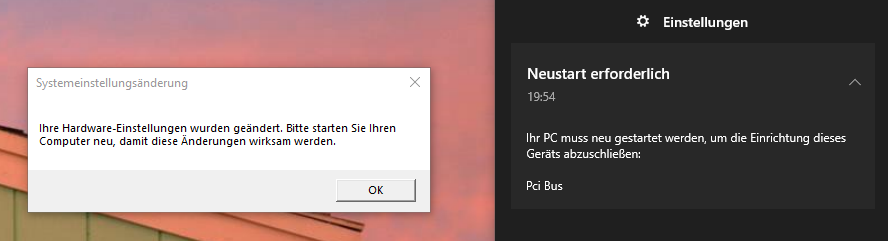

Während ich schreibe, hat Windows Update nochmal versucht, einen Treiber zu installieren. Daraufhin kam dann folgendes:
Daraufhin ist dann das Windows-Startmenü nicht aufrufbar, ich mache den Shutdown jetzt per Win+R-Eingabe. Das ist doch alles wirklich merkwürdig, dafür dass es eine frische Win10-Installation ist?
