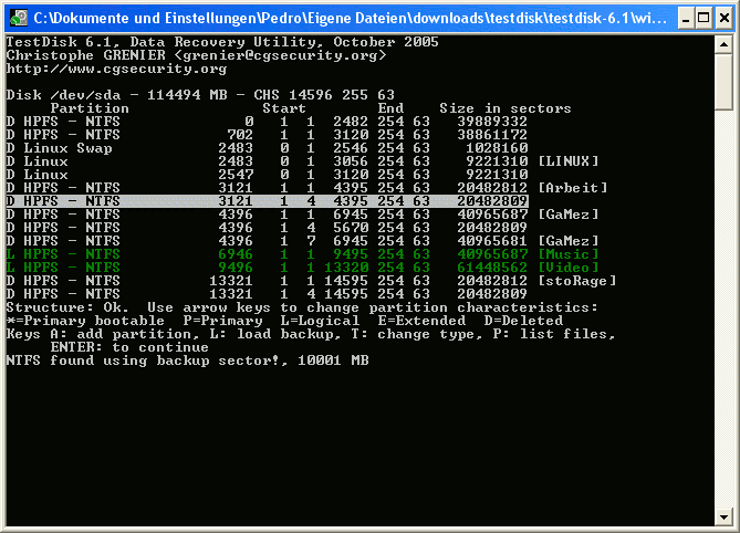

Hallo zusammen, hallo Fiona,

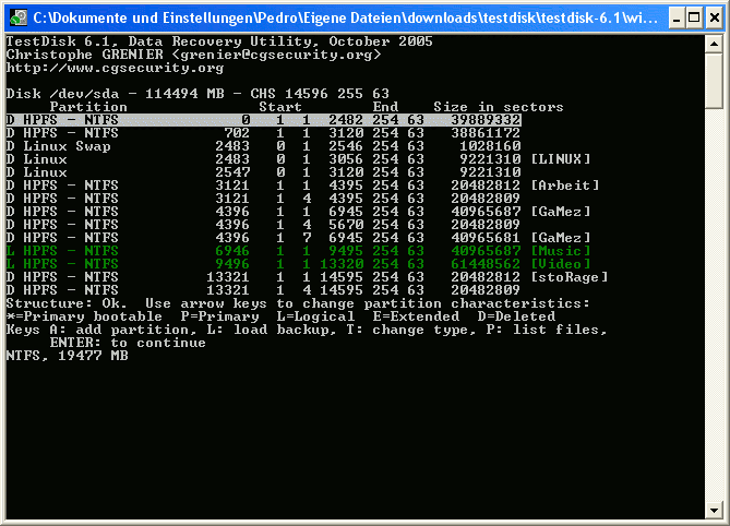

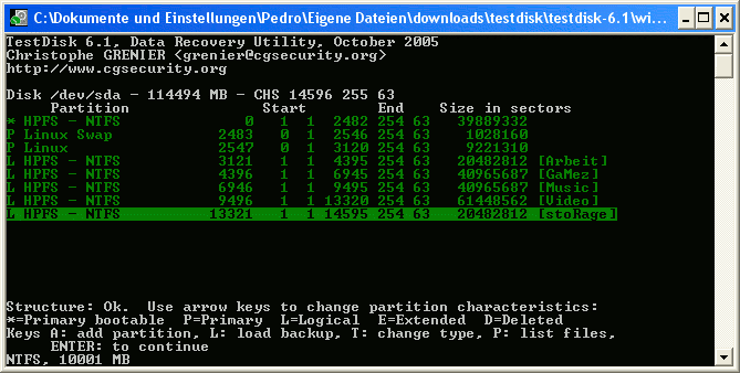

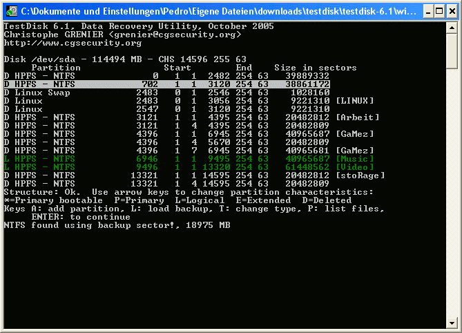

ich habe mir vor 3 tagen win xp pro aufgespielt. vorher war auf dieser partition w2k. auf einer weiteren partition habe ich mandrake linux 10.0. nach dem aufspielen von xp (inkl. sp2) konnte ich auch 3 partitionen nicht mehr zugreifen. vom mandrake aus gehts (zum glück!!!) problemlos. habe schon ein wenig mit testdisk "rumgespielt" und mir auch einiges hier durchgelesen. allerdings habe ich ein wenig angst :confused_alt:, meine partitionen völlig zu zerstören wenn ich ohne genaue anleitung weitermache :watt:. ich würde mich sehr freuen wenn mir jemand (oder du fiona) da weiterhelfen könnte. achja als bootloader habe ich lilo. ich habe mal ein paar screenshot angehängt.
Mir fehlt mal der Screen nach Analyse.
Der gibt Auskunft über deine Partitionstabelle.
Ansonsten scheint anhand dieses Screens alles da zu sein.

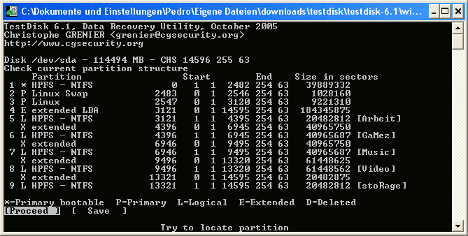

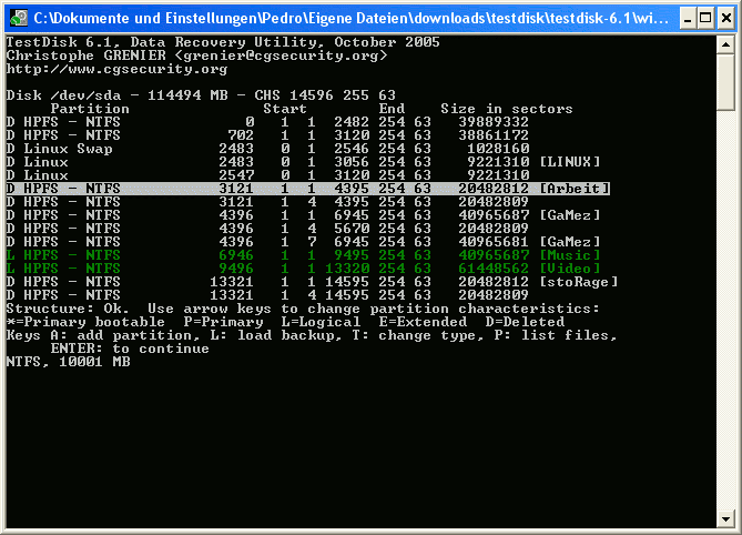

Mir fehlt mal der Screen nach Analyse. -->> s. anhang

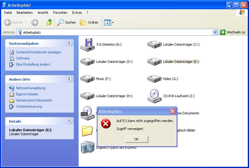

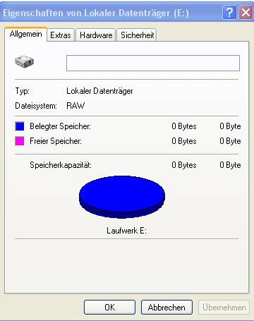

ich habe auch mal einen screen vom zugriffsversuch im winXP auf meine E:/ Partition angehängt. achja, ich habe eine 120 GB festplatte.
Der Haken bei einfache Dateifreigabe rausnehmen stellt nur den Reiter Sicherheit mit Rechtsklick / Eigenschaften auf das Laufwerk zur Verfügung.
Dort kannst du gemäß Infos versuchen die Rechte zu übernehmen.
Schaue es dir nochmal an und teile es mit.
Wenn es im normalen Modus nicht funktionieren sollte kannst du es noch im abgesicherten Modus versuchen.

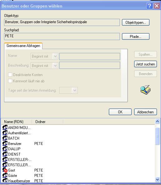

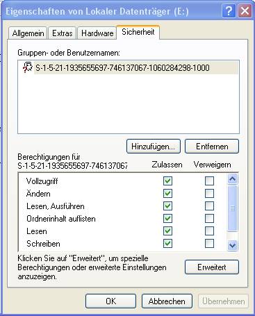

jetzt habe ich wieder vollen zugriff auf alles!! ich habe noch ein paar screenshots gemacht, falls jemand das gleiche problem hat.
also ich habe zuerst den "kryptischen user" gelöscht. dann über hinzufügen... neuen reiter geöffnet. dort auf erweitert und jetzt suchen klicken. die gewünschten user / adminstratoren aussuchen und 2 mal OK. im reiter sicherheit die gewünschten rechte angelickt und übernehmen. :schaf: so einfach ;)
