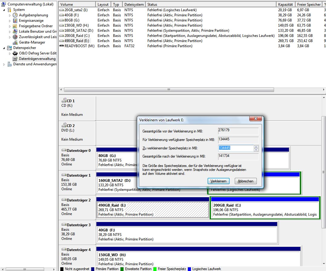

Du hättest das eventuell so (siehe Bild) machen müssen , das funktioniert 100pro , ich habs selbst schon ausgetestet. Was du im Disc Director falsch gemacht hast kann ich dir leider nicht sagen aber offensichtlich war die Vorgehensweise oder Rangehensweise irgendwie falsch obwohl das hätte funktionieren müssen.
