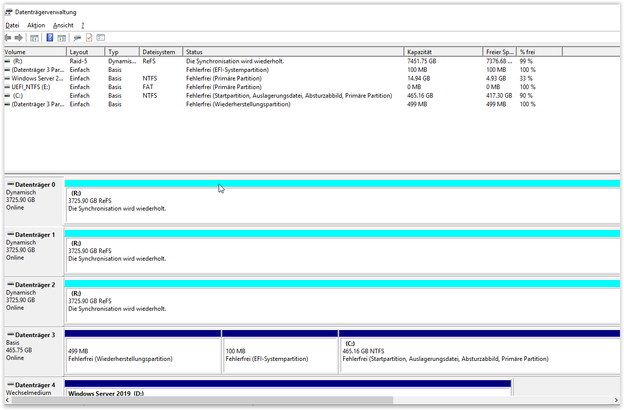

Läuft vielleicht noch das RAID Rebuild? Wobei, so lange dürfte das nicht dauern.
Schreib doch nochmal kurz, womit du das RAID konfiguriert hast, und mach doch einfach mal nen CrystalDiskMark auf dem Volume.
Wo sehe ich ob das RAID Rebuild läuft? Das RAID habe ich mit ganz normal über Windows erstellt.
Muss ich CrystalDiskMark auf dem Server oder auf den Virtuellen Servern installieren? Auf dem Virtuellen Server kommt die Meldung "Festplatte nicht gefunden".
Mach Mal die Spalte Status größer. Aber Software RAID 5 über Windows ist käselangsam... Hattest du das vorne schon irgendwo erwähnt?
Was habe ich schon erwähnt? Kann es evtl an der Dynamische Raid 5 Partition liegen? Wäre eine fixe evtl schneller?

Das Software RAID ist auf jeden Fall noch nicht erstellt, daher ist das so langsam.

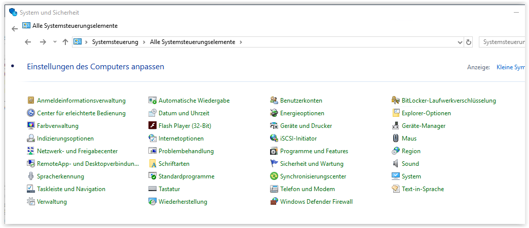

äähm... Dieses Storage Spaces hab ich gar nicht im Windows Server 2019. Hier müsste ich doch die Auswahl Speicherplätze haben...?
