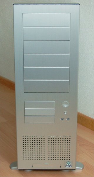

Die Frage mit dem Radi, ich hab auch schon gemessen, mit dem 120er. Allerdings muss man sagen das ein 160er in etwa zwar die selbe Leistung haben wird wie ein 120er, doch durch die Öffnungen vorne im Case würde es nicht gerade optimal mit dem Belüftungskonzept sein
siehe Bilder
http://www.hardware-mag.de/artikel/reviews/lianlipc70/lianli.JPG
http://www.hardware-mag.de/artikel/reviews/lianlipc70/vorne.JPG
Und ich denke da werde ich mit nem 160er evtl besser fahren, aber auch nur so ein Gefühl.
Und das Gehäuse ist innen 20cm breit, der Magicool ist 19cm "breit", also sollten links und rechts noch genügend Luft sein.

Weil ich denke das durch die beiden 80er Löcher in der Front durch einen 120er nicht optimal Luft angezogen wird, dadurch widerum es zu Verwirbelungen kommt, welche dann wieder lauter werden als gewünscht.
hmm Luft gezogen - bei mir pustet der 120er durch die 80 er Löcher raus - da gibst keine verwirblungen und Lärm dadurch und auch sonst keine Probs damit.
Aber probiers doch aus - setzt nen 120 er davor ( ohne radi ) und gug mal ob er lauter dadurch wird...
Ich wollte vorne reinziehen lassen, und dann zieht der Radi oben mit den 6 Lüfter wieder raus, etwas unterstützt durch den NT Lüfter

jo dein Airflow macht Sinn ;) - aber n bisle blöd mit dem radi in der Front ist es nur das dann vorgewärmte Luft ins Case gespült wird und damit auch vorgewärmte Luft zu deinem Tripple nach oben, ob und wie sich das auswirkt musste mal ausprobieren.
Ich hatte mal den Black Ice bei mir in die Front gepackt - der spülte dann vorgewärmte Luft zu meinem Quad -> subotimal. Ne kleine temp verbesserung war zwar dennoch da, weiß net mehr genau wie viel, aber nachdem ich den singel hinten rein hab, und forne kein radi drinne war - war das Ergebnis besser.
Ich muss den Radi eh nach vorne packen, weil hinten 0,0 Platz
