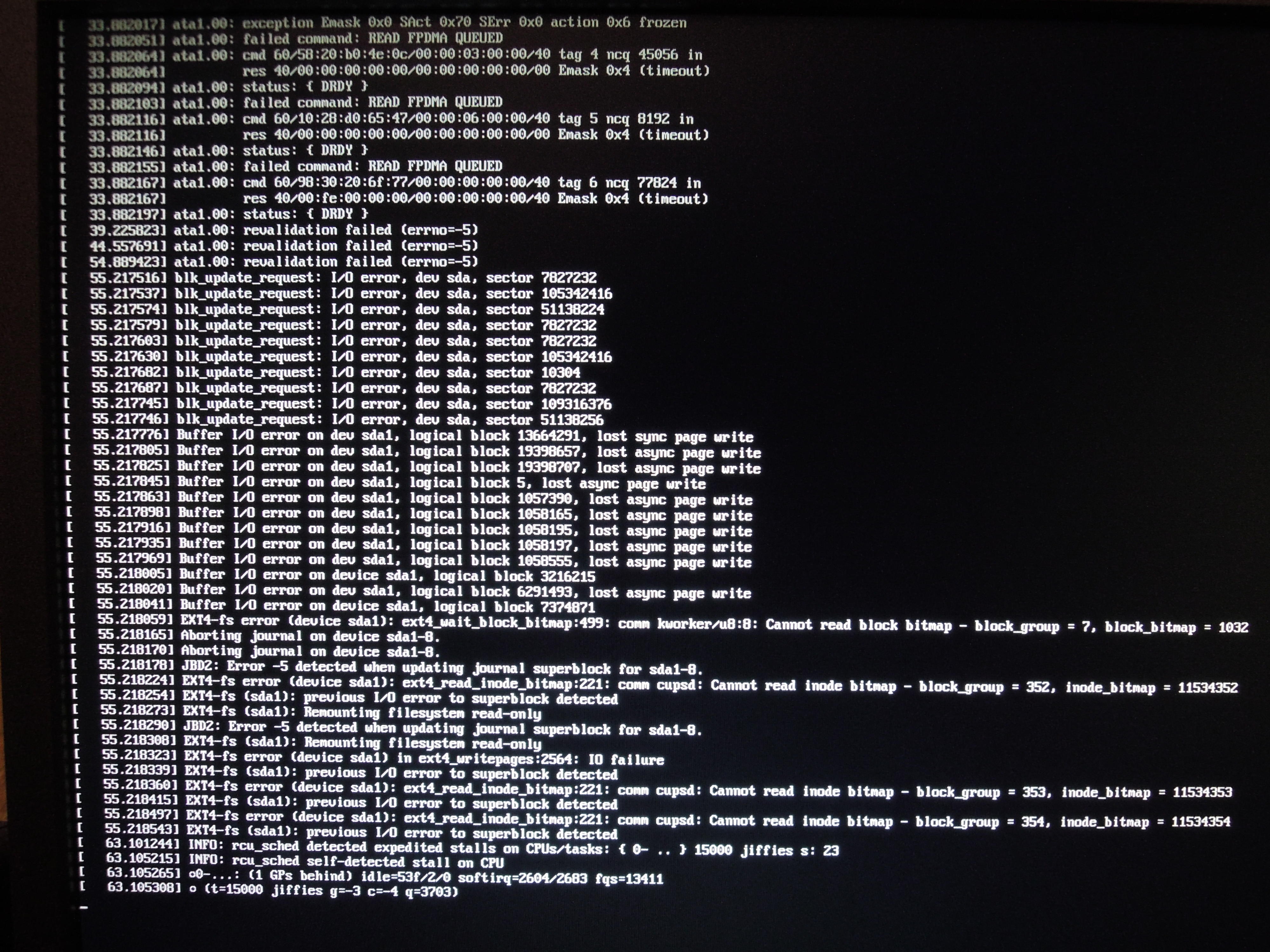

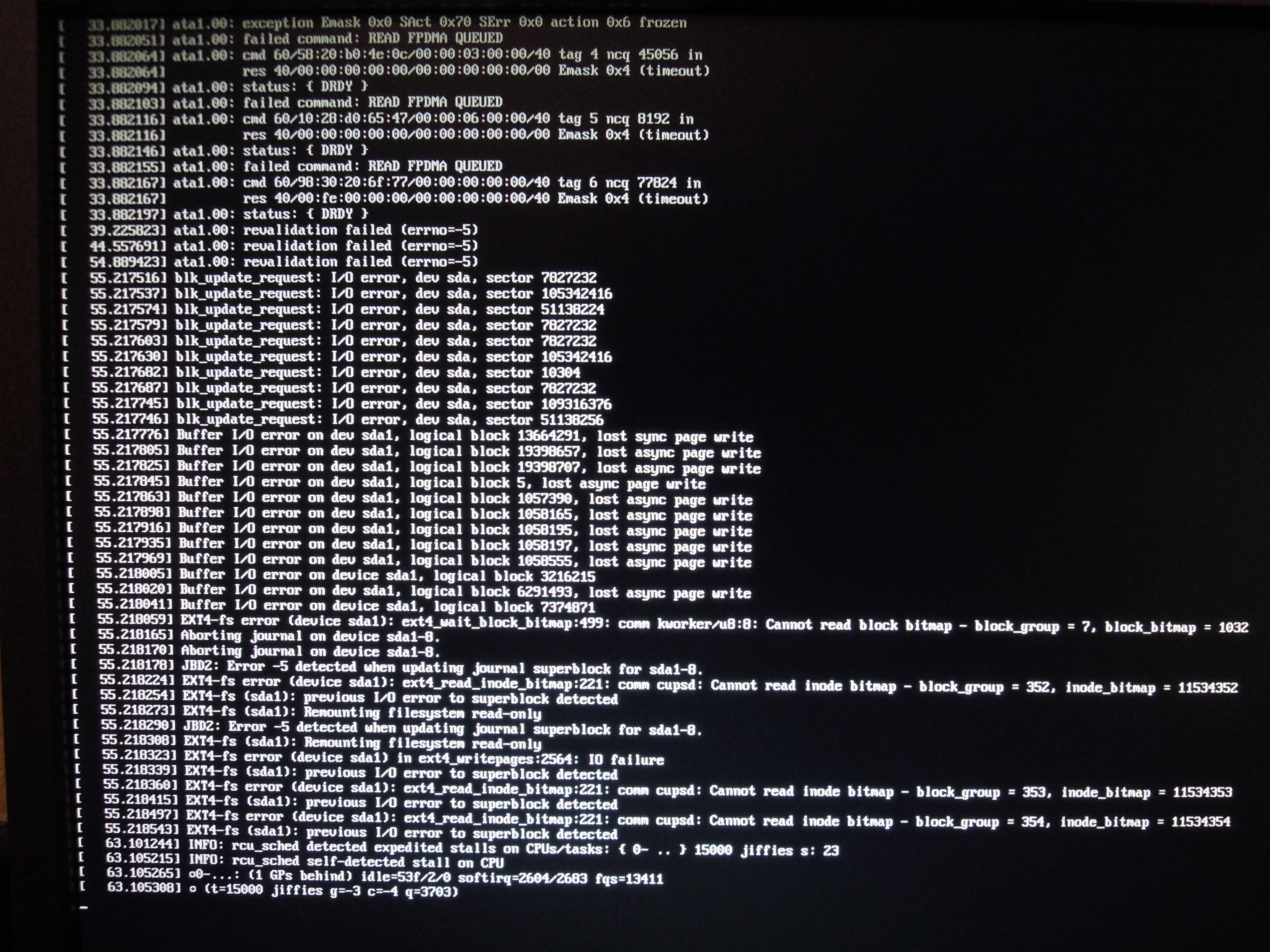

So, nun hat es geklappt ohne dem "splash"
Bei folgendem Bild ist der Bootvorgang stehen geblieben:
okay, dann können wir das Problem ja auf die Festplatte und das Dateisystem eingrenzen.
Die genaue Lösung weiß ich jetzt auch noch nicht. Aber wenn ich die Meldungen bei Google nachschlage, sieht das ja so aus, als ob die Festplatte einen Defekt hat. Natürlich merkwürdig, dass das Problem nur bei einem Kaltstart kommt und nicht jedesmal.
Zitat aus dem Ubuntu-Wiki:
siehe https://wiki.ubuntuusers.de/Festplatten_Problembehebung
Mitunter können solche Fehler durch kalte Lötstellen, defekte Steckverbindungen oder Kabelbrüche auftreten. Diese sind teilweise schwer zu erkennen, da das Problem nur zeitweise auftritt. Hier ist es hilfreich die betroffene Festplatte genau zu inspizieren und testweise andere Kabel zur Verbindung mit dem Computer zu verwenden.
Ich würde mal mit einem USB-Stick ein Live-Linux booten und bei ausgehängtem Dateisystem
die Festplatte mit dem Programm badblocks überprüfen. Bei ubuntu musst du dafür das Paket "e2fsprogs" installieren. Also
sudo apt-get install e2fsprogs
sudo badblocks -vsn /dev/sda
Und zwar in einem Live-Linux, sonst ist die Platte ja eingehängt.
Achtung, dauert lange.

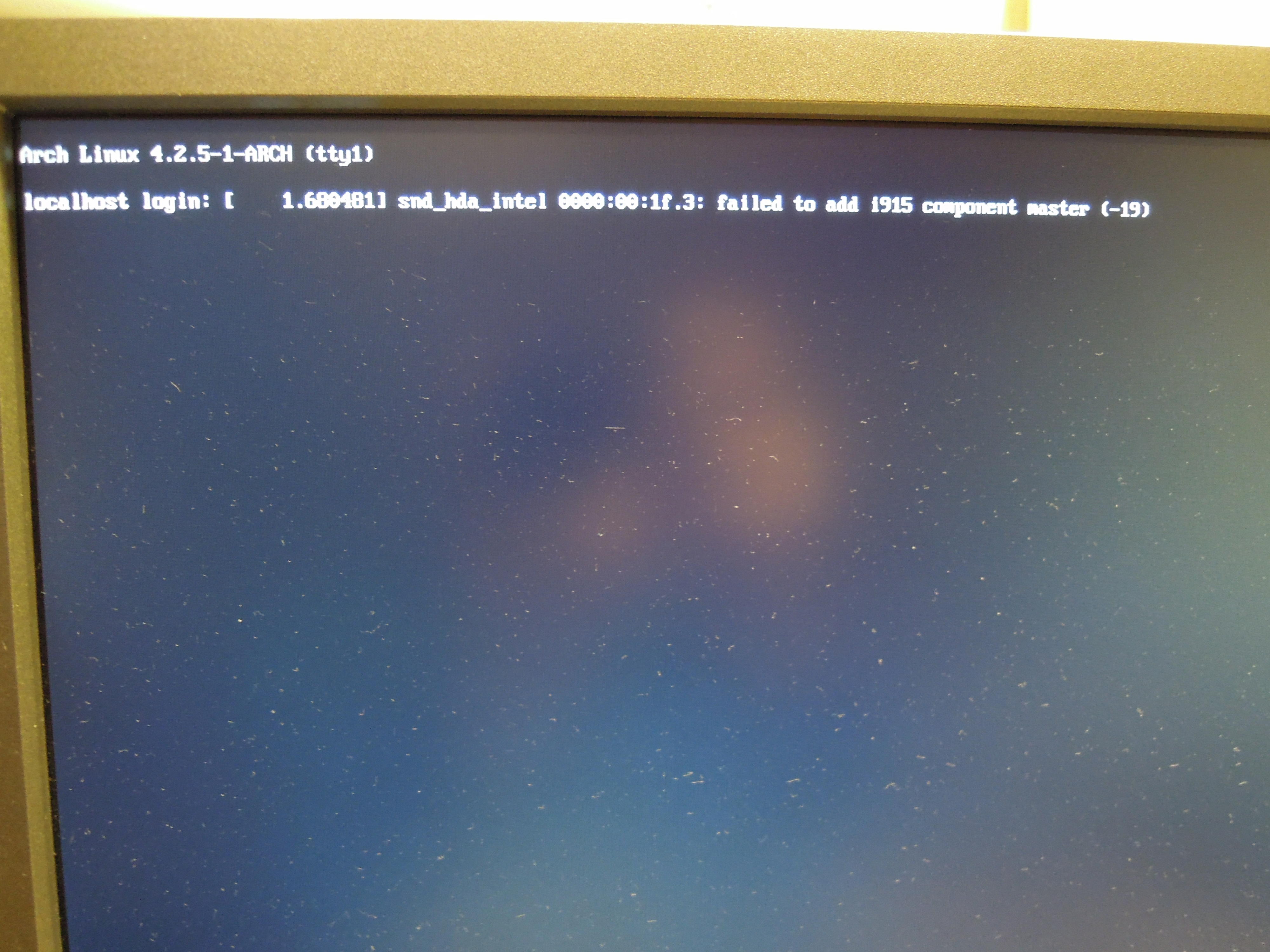

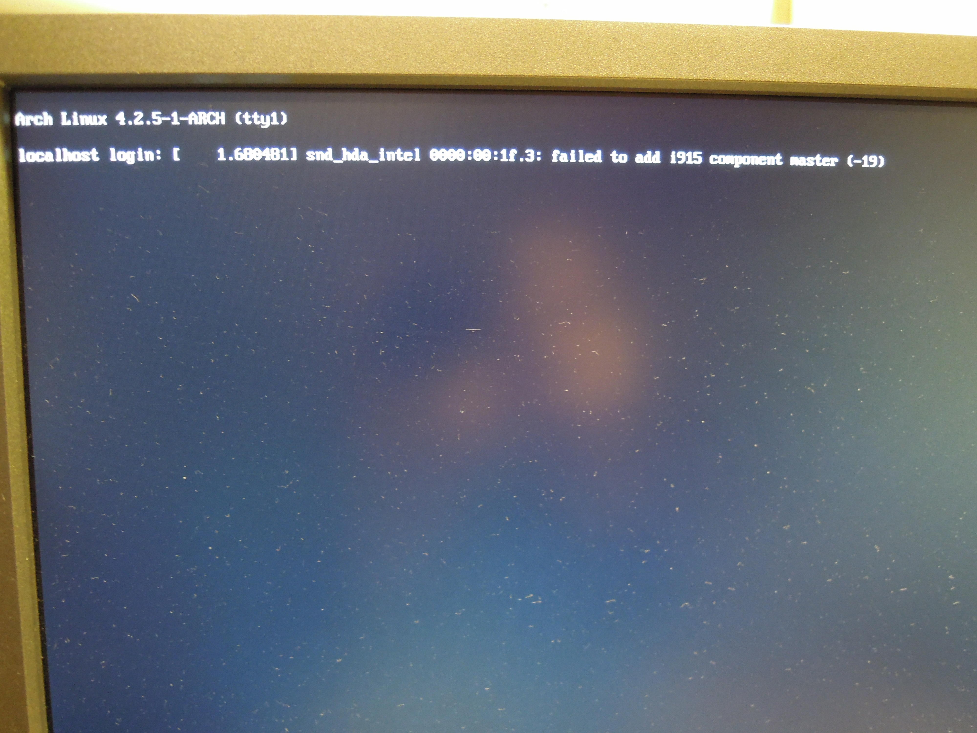

Ich habe nun Archlinux installiert und gleich beim ersten Start erschien die Meldung "failed to add i915 component master"
So wie ich ergooglen konnte, hat das was mit der Grafikkarte zu tun.
@SSD: hm, also ich würde die trotzdem mal genauer checken lassen. Auch wenn sie am anderen Laptop funktioniert. Ich würde mal das BIOS auf Default setzen, das SATA Kabel ersetzen und die SSD Block für Block überprüfen lassen.
@Archlinux: du hast ja auch Kernel 4.2.x und wahrscheinlich ohne i915.preliminary_hw_support=1.
Also entweder i915.preliminary_hw_support=1 als Boot-Option oder auf Kernel 4.3 aktualisieren, indem du [testing] und [community-testing] Repository aktivierst. Dazu die /etc/pacman.conf aktivieren und die beiden Repositorys auskommentieren. Dann mit sudo pacman -Syu ein Update machen.

Ich habe die Boot-Option um i915.preliminary_hw_support=1 ergänzt. Nun erschien zwar die Fehlermeldung nicht mehr, aber dafür kam ich trotzdem nicht weiter. Das heißt, es ist immer noch ein schwarzer Bildschirm zu sehen mit der Eingabeaufforderung. Ich habe dann Archlinux noch mal neu installiert und dabei alle möglichen Option durchsucht, um einen "testing" Kernel zu finden. Im Endeffekt wurde wieder 4.2.5. installiert.
Ich komme also auch nicht in das Betriebssystem rein, um von dort über die GUI den Kernel zu aktualisieren.
