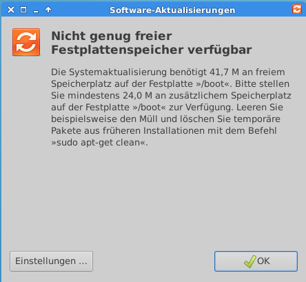

Wenn ich den Xubuntu-Kern über die Autoupdate-Funktion updaten will kommt folgende Meldung:

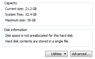

Allerdgins ist die Festplatte in der VM auf 50GB eingestellt, und da ist noch einiges frei:

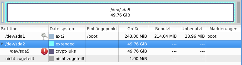

Warscheinlich hast du für Boot eine extra partition die einfach zu klein ist
ich kapier das system nicht ... kann mich beim besten willen nicht dran erinnern unterschiedliche partitionen bei der installation erstellt zu haben ...
interpretiere ich den screenshot richtig, das meine boot-partition 243 MB groß ist?! weil das ist doch viel zu wenig für das system, oder nicht? wie hätte ich darauf denn damals das xubuntu installiert bekommen? ...
krige ich das überhaupt vergrößert? weil ich habe den ganzen spaß ja verschlüsseln lassen?! ...
Manche installer machen das automatisch mit der Boot Partition. In /boot ist nur das din was zum starten benötigt wird, z.b. der Kernel. Alles andere ist in /root.
Du kannst es mal versuchen ob du die Partition vergrößert bekommst. Versuchs am besten mit gparted. Dort erst eine Partition verkleinern und /boot vergrößern.
Aber ich denke auch das hier der Knackpunkt ist.

Bevor ich zu solchen Schritten greifen würde, würde ich auf jeden Fall versuchen, den freien Platz auf der /boot Partition zu erhöhen. Naheliegend ist doch wohl, dass dort ältere Kernelversionen erheblich Platz in Anspruch nehmen. Alles außer dem aktuellen Kernel kann einfach gelöscht werden. Das kann man über die Paketverwaltung machen oder notfalls einfach über das Dateisystem (grub sollte man dann aber auch aktualisieren).
Schau doch mal nach wie viele Kernel installiert sind. Entweder im Dateimanager (dort wird auch gleich deren Größe angezeigt). Oder mittels

Dürfte in dem Falle an LVM + Verschlüsselung liegen. Da wird gern mal /boot unverschlüsselt gelassen, weil nicht jeder Bootloader von verschlüsselten Partitionen booten kann.
Ansonsten kann ich aber nur zustimmen: Kernel-Altlasten entsorgen, Problem gelöst. Für jeden alten Kernel muss man grob mit 25-30MB rechnen. Nix, was die Paketverwaltung nicht gelöst bekommt...

Der Tipp mit autoremove war auch nur suboptimal. Du musst deine Kernel auflisten, müssten eigentlich in /boot sein. Dann alle Kernel bis auf den aktuellen löschen. Bitte nicht den aktuellen löschen, das geht ins Auge.
gibt den aktuellen aus. Diese dann nach und nach löschen. Außer du hast Synaptic, dann kannst du auch die GUI benutzen.
Danach schadet ein autoremove und ein autoclean nicht, dann werden die Pakete aus dem Cache von apt genutzt die nicht mehr benötigt werden. Das hilft mit dem knappen Speicher in /boot zwar nicht, aber Zeit zu Zeit lohnt sich das.
hm ... jetzt kam das update für Xubuntu 13.10 --> speicher wieder voll, dank #9 von Zedar hats dann doch geklappt.

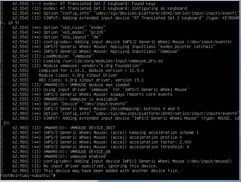

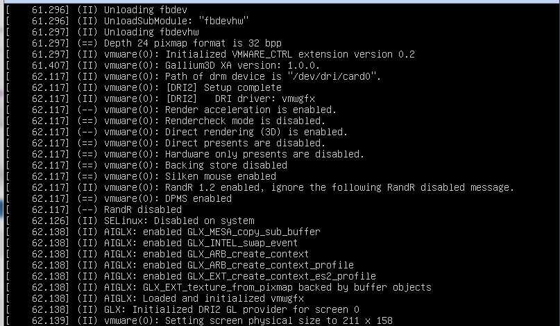

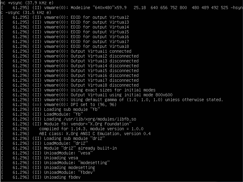

da kommt bei mir ne ganze menge. ich nehme an du meintest diesen teil:

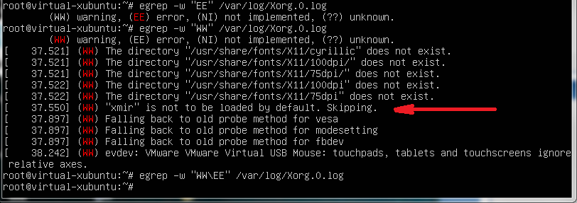

Der Befehl den ich dir angegeben habe war etwas ungenau. Relevant sind die Einträge mit EE oder WW davor, II steht für Information, in der Regel also keine Probleme.
Du könntest nochmal
egrep -w "EE|WW" /var/log/xorg.0.log*
probieren. Dann sehen wir ob es wirklich der Treiber ist. Ansonsten müssen wir woanders suchen. Der Befehl durchsucht alle Dateien die sich im Ordner /var/log befinden und xorg.0.log am Anfang haben nach "EE" bzw. "WW" und gibt die betreffenden Zeilen aus.
bin ja froh das sich überhaupt jmd. mit meinem problem befasst :D
wenn ich "WW\EE" eingebe kommt nix, habs also einzeln probiert:
der Eintrag mit xmir ist das einzige was ich in verbindung mit der grafischen-benutzeroberfläche bringen konnte.
wie gesagt, xubuntu bootet normal und nachdem ich mein pw eingegeben habe sieht man noch kurz wie ein paar sachen laden und ne halbe sek. später ists dunkel :(
Er versucht verschiedene Treiber zu laden, die alle aber offensichtlich keinen Erfolg haben.
