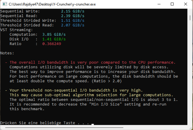

Guten Abend allerseits,
ich hab mal mit Y-Cruncher mein xmp profil getestet und habe als wert 2.5b eingetragen. Ich weiß allerdings nicht was diese Meldung bedeutet, da HCI Memtest stabil ist. Könnt ihr mir was dazu sagen?
Ist halt englisch. Da steht nichts von Deinem Arbeitsspeicher. Da wird die Festplattengeschwindigkeit bemängelt, die die CPU in dem Benchmark wohl ausbremst.. ist ca. um den Faktor 10 (Verhältnis i/o zu cpu-speed: ~0.3 statt ideale 3) zu lahm, um da ideale Bedingungen für den ycruncher zu haben (oder Du hast die Parameter des Programms so schwachsinnig eingestellt). Geht jedenfalls in Diese Richtung, kein Wort zum RAM.

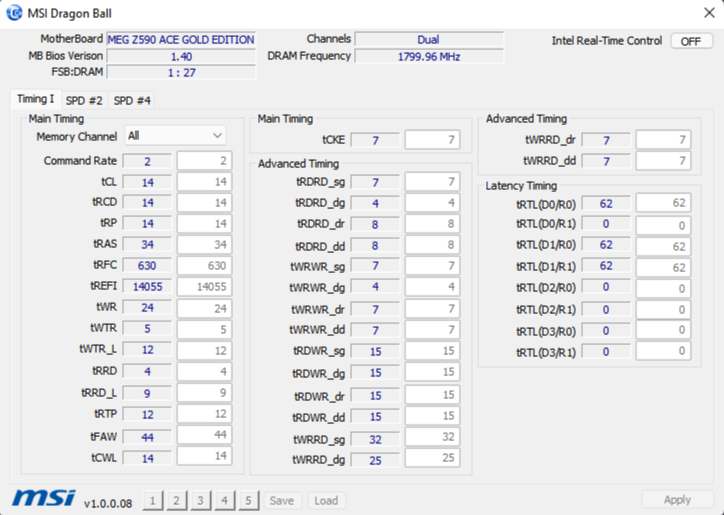

@Tatortreiniger also ich hatte nachdem ich xmp profil aktiviert hab nochmal versucht was rauszuholen was ja auch geklappt hat hab meinen auf 3600mhz mit cl14 14 14 34 stabil bekommen dafür aber 1.45V reingeknallt und die timings bisschen angepasst nachdem ich hci memtest gestartet hab, hab ich kurz vor 1000% einen error auf einem thread bekommen jetzt kann man bisschen spekulieren und sagen das es an der Software oder Temperatur liegt allerdings lief occt stabil. Maximal erreichte ich aber 54-55 Grad
Hab dann den normalen xmp aktiviert und läuft mit 3600mhz cl16 16 16 36 1.35V und hab mal BF5 gezockt. Habe maximal 51 Grad bekommen.
Ich vermute stark das VCCIO und VCCSA zu hoch eingestellt sind weshalb es zu solche hohe Temperaturen kommt.
Auf Auto läuft VCCSA 1.39V und VCCIO 1.05V während VCCIO2 1.39V hat. Ich muss das mal anpassen aber weiß halt nicht wie ich da vorgehen soll mit welchen Wert ich anfangen soll.
Damit du einen groben Überblick hast es handelt sich um diesen Model F4-3600C16D-32GTZN und hier nochmal den MSI Dragon Ball. tCL, tRCD, tRP und tRAS sind wieder auf normalen xmp also 16 16 16 36 deshalb ignoriere was da steht aber sonst ist alles identisch.
