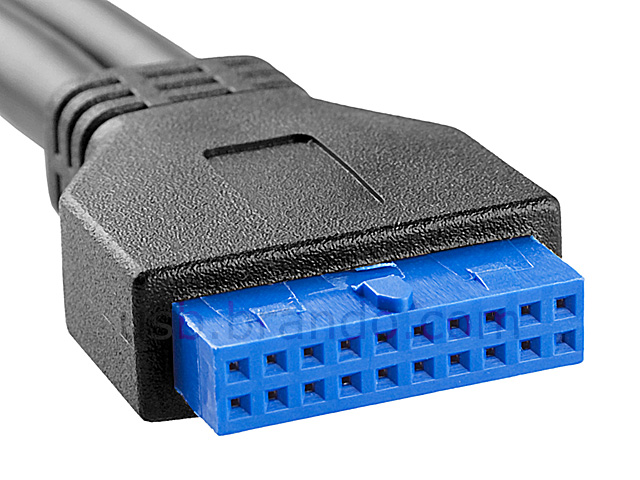

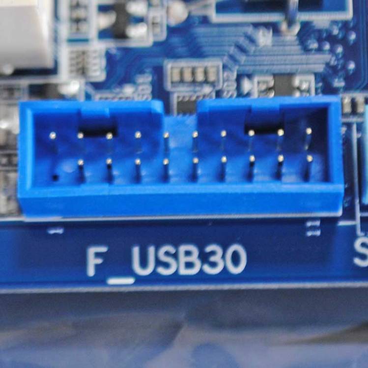

Okay, dann vereinfacht gesagt das MB hat den Anschluss:

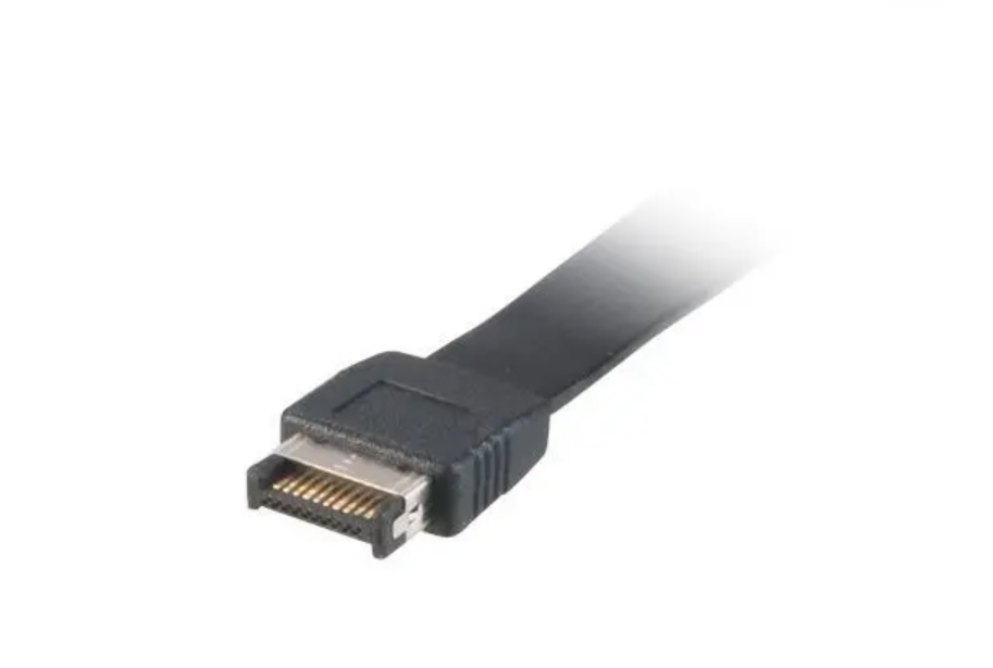

Ich möchte folgende Kabel Anschliessen:

Geben tut es das, aber ob dass dann alles klappt wie du dir das vorstellt, musst du wahrscheinlich selbst herausfinden. https://www.moddiy.com/products/20-Pin-USB-3.0-Internal-Header-Y-Splitter-Cable-12cm.html

Das Moddiy Kabel hatte ich schon gesehen. So wie es aussieht wurden hier die Pins einfach parallel zusammengelötet da jeweils 20 Kabel an jede Buchse gehen.

Zusatz: es gibt auch Adapter in dem man das Backpanel USB-C auf dem internen Frontpanel USB-C führt oder mit PCI-E Adaptern alles ist aber im Endeffekt der gleiche Mist und führt nur zu Platz Problemen oder schaut mega kacke aus.
Beispiel: M2 auf Front USB-C
Und man muss aufpassen, dass das USB-C Kabel vom Gehäuse auch lang genug ist, um an die interne Steckkarte zu kommen. Es gibt keine Verlängerungen für USB-C.
