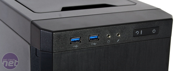

Mein Tauer ist ein Corsair 330r
Hier http://www.google.de/imgres?imgurl=...niUvXdIYPDtQaomYGQCQ&ved=0CEEQ9QEwAQ&dur=1301
Das große Bild zeigt zwei.
Cardreader hat einen USB 3.0 drauf. Möchte die auf dem Tauer auch nutzen.
( Das große Bild zeigt zwei. ) ja aber nur 1 anschluss da für 20- pin.
