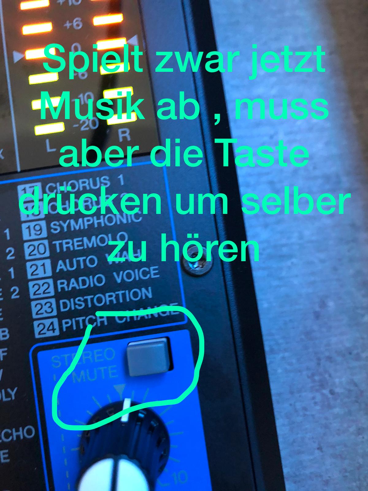

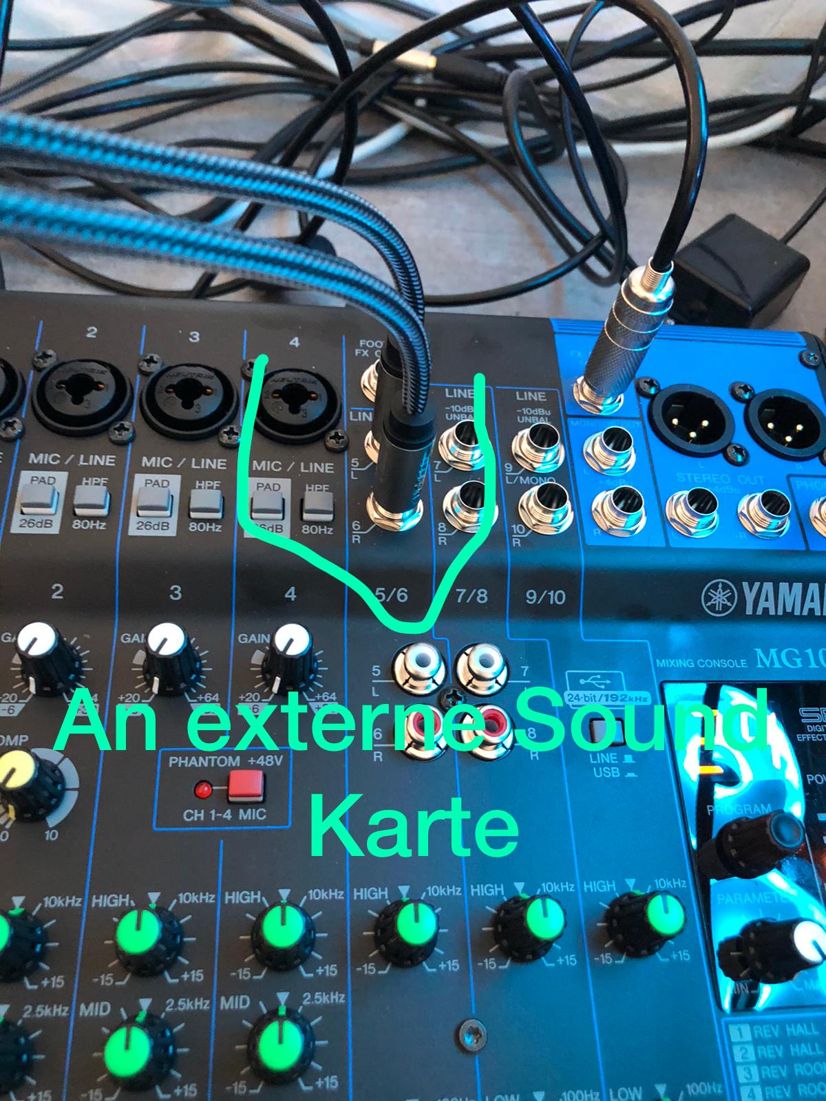

Ich hoffe das ich hier richtig bin. Ich bin momentan am Verzweifeln, ich versuche mit meinem Mischpult Musik abzuspielen und durch mein Mikrofon wiederzugeben. Das Yamaha MG 10 XU ist via USB an meinen PC angeschlossen, über Kanal 9/10 kann ich mein kompletten Ton regeln, ich möchte aber über Kanal 5/6 die Musik Regeln können und über FX Send an Teamspeak o. Discord schicken, hat jemand eine Ahnung von und kann mir ein kleinen leid faden geben wie ich am besten anfangen soll?
Google hat mir leider überhaupt nicht weitergeholfen und in Mischpults bin ich ein wirklich blutiger Anfänger.
Diese Kabel besitzte ich:

Externe Soundkarte: [IMG]https://s12.directupload.net/images/200607/agjdgzsm.jpg[/IMG]

Update: Musik läuft jetzt über Kanal 5/6 & Spielt es auch vom Mikro ab. Aber wie kann die Musik selber auf meinen Kopfhörer leiten ? ich muss ständig die Stereo Mute taste drücken, um die Musik zu hören & nebenbei höre ich mich noch Selber.

Du müsstest theoretisch mit jeder der genannten Audioquellen aus deinem Rechner und in den Mixer.
Von dort aus dann zurück in den Rechner und über einen anderen Ausgang in deinen Kopfhörer. Wobei nicht jede Quelle an jeden Ausgang weitergegeben wird.
Zumindest theoretisch.
Falls du den Mixer nur dafür hast würde ich den mal testweise abbauen und stattdessen folgendes versuchen: https://www.vb-audio.com/Voicemeeter/banana.htm
Da hast du ein paar „digitale“ software Ein- und Ausgänge. Die für das o.g. zu verweden sind.
