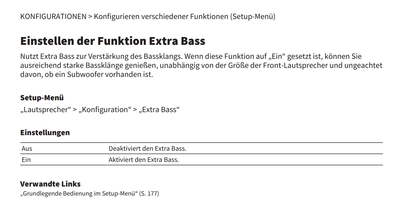

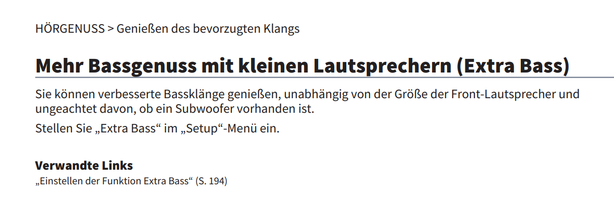

Musst du mal in den Einstellungen schauen, wenn die Fronts auf Vollbereich oder Groß gestellt sind, denn bleibt der Sub aus bei Stereo.
Gibt da zwei Möglichkeiten, extra Bass Option, damit der Sub dazu geschaltet wird, gibt es bei meinem Yamaha auch, oder die Fronts auf Small stellen, und richtige Trennfrequenz einstellen.
Hast die Bedienungsanleitung schon gelesen?
Edit: Ich hab mal schnell geschaut.

Anhang anzeigen 1433981Anhang anzeigen 1433982
