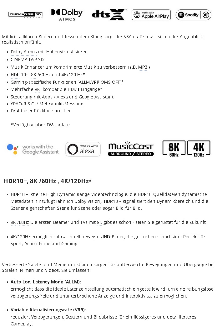

Hier sind die daten vom V6A.
hab die Neue version ( ohne HDMI Bug )
und wieso geht es jetzt bei mir nicht ?

hab doch gerade geschrieben das ich das neue Modell besitze.
ohne HDMI Bug.
und der V6A hat HDMI 2.1.
siehe Bild.
und 24 GBPS stimmt nicht mehr.. das war vorher wo der fehler noch vorhanden war.
seit dem Tausch der HDMI Platine ( vom werk aus ) gibt es keine fehler mehr und der V6A kann max 40GBPS .
nochmal:: ich hab die Neue Version direkt gekauft und das konnte man auch direkt sehen das die neue Modelle alle gekennzeichet sind. mit deinen * bei Firmware.
