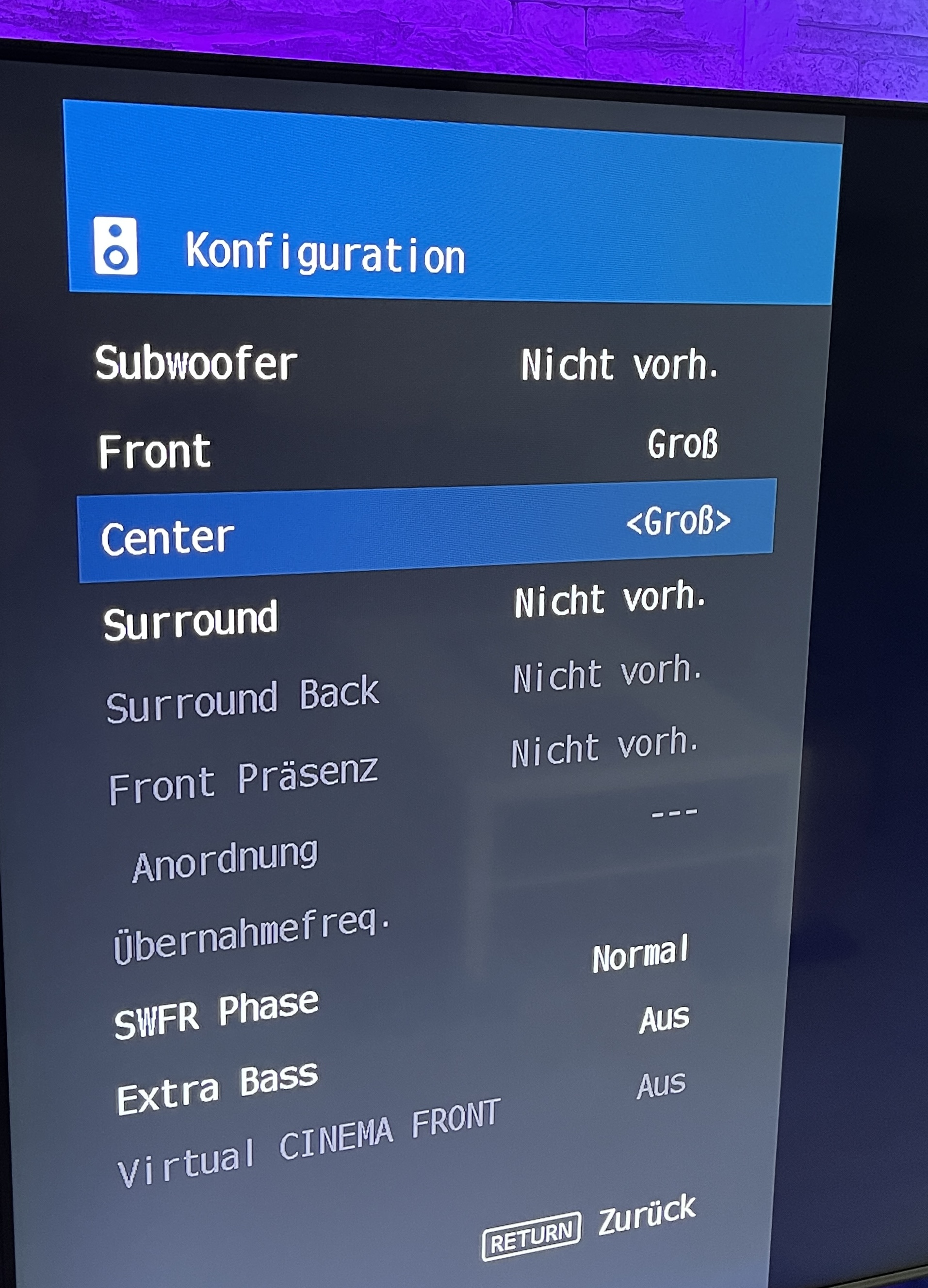

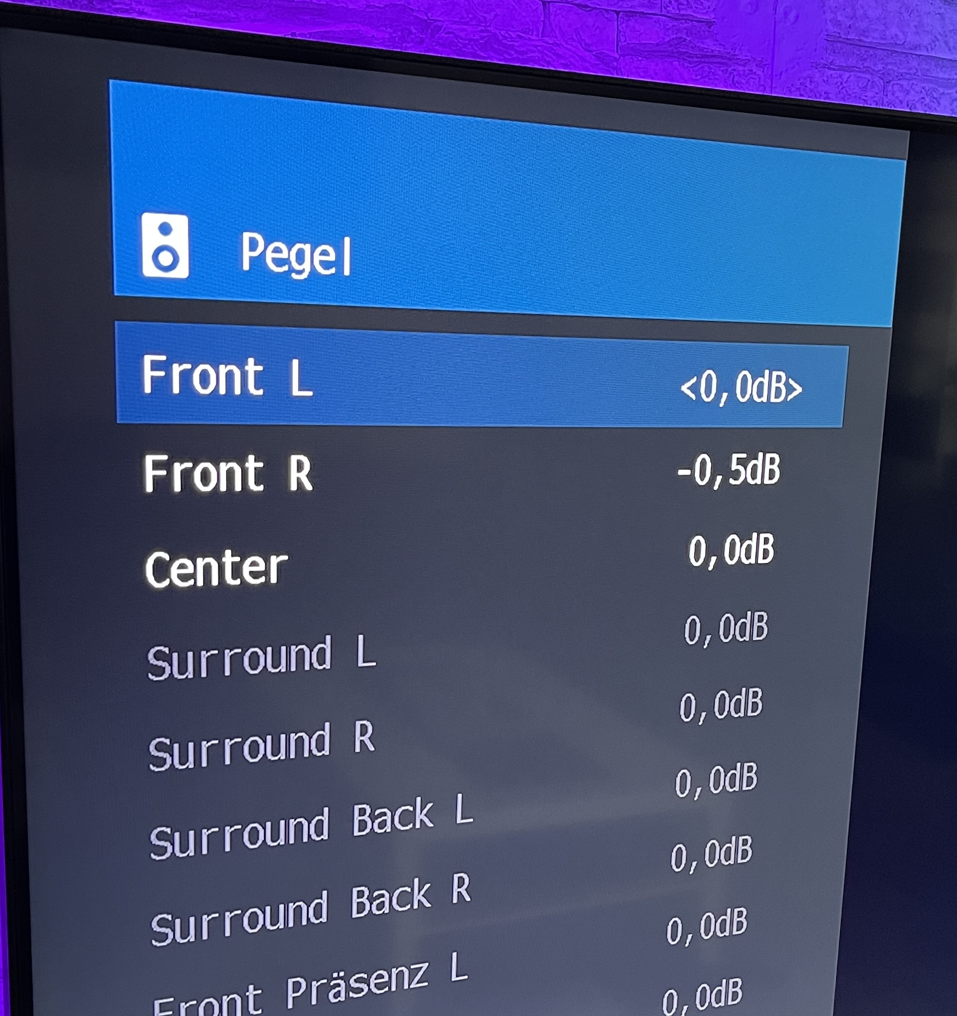

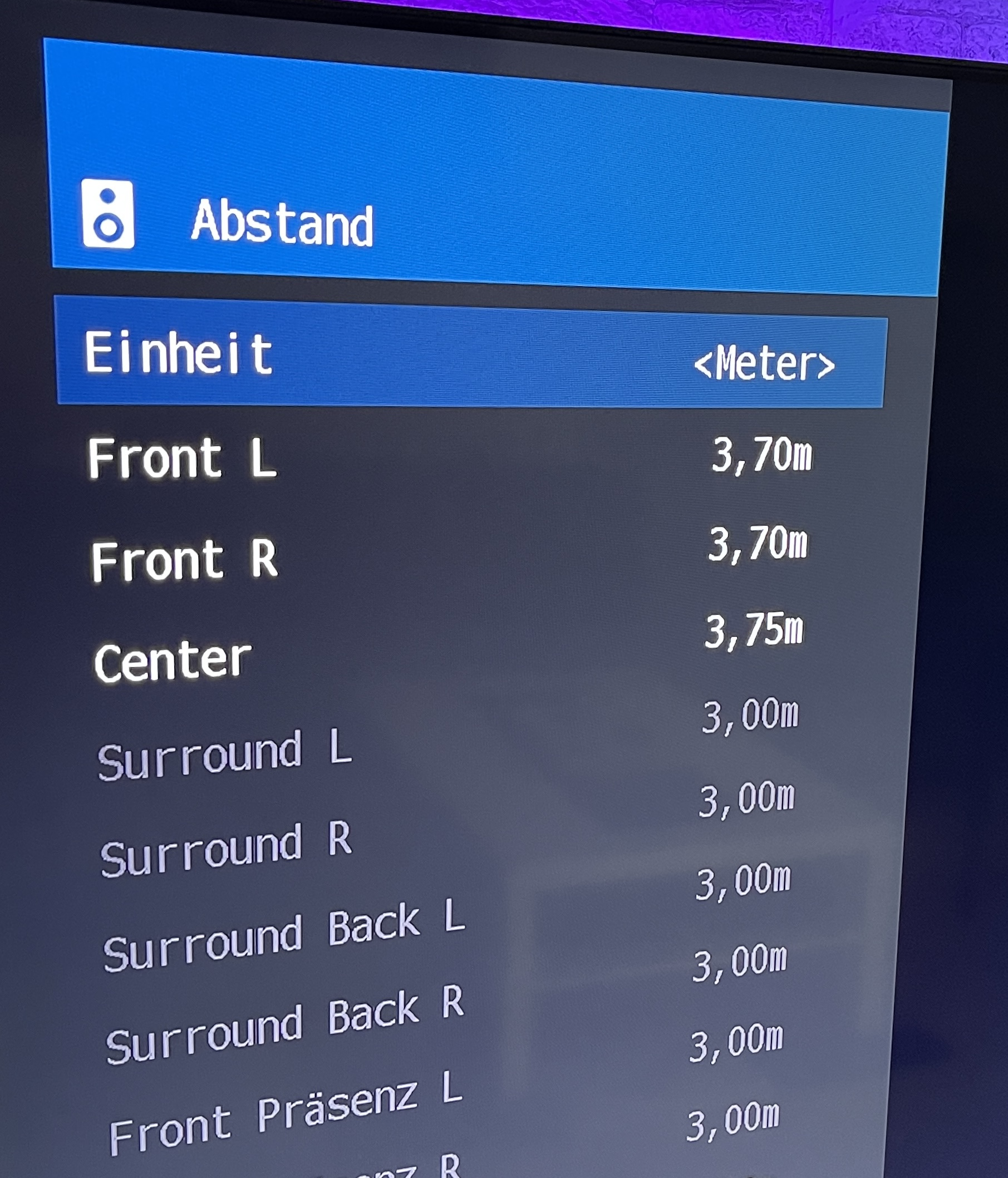

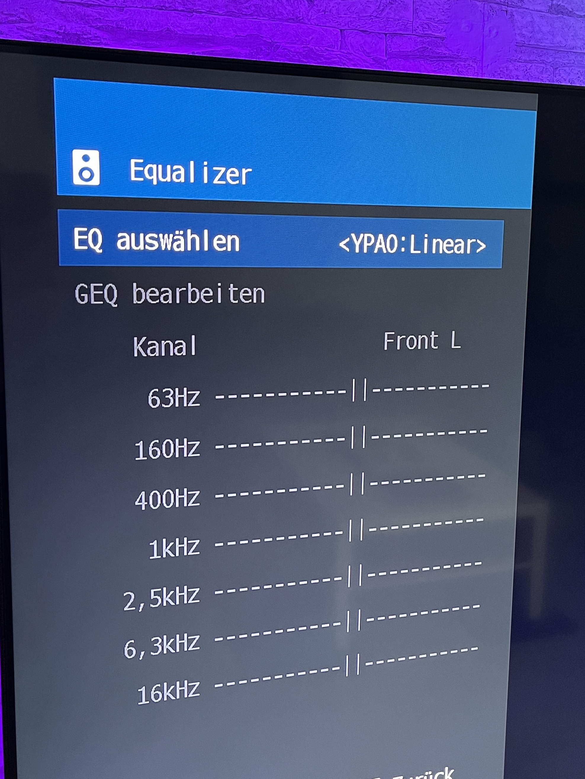

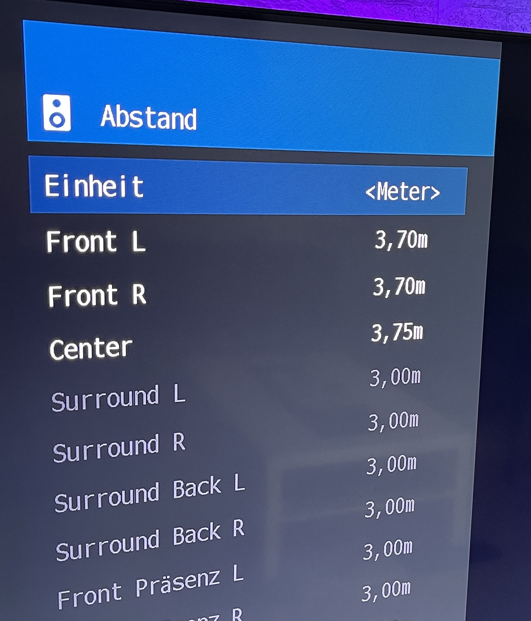

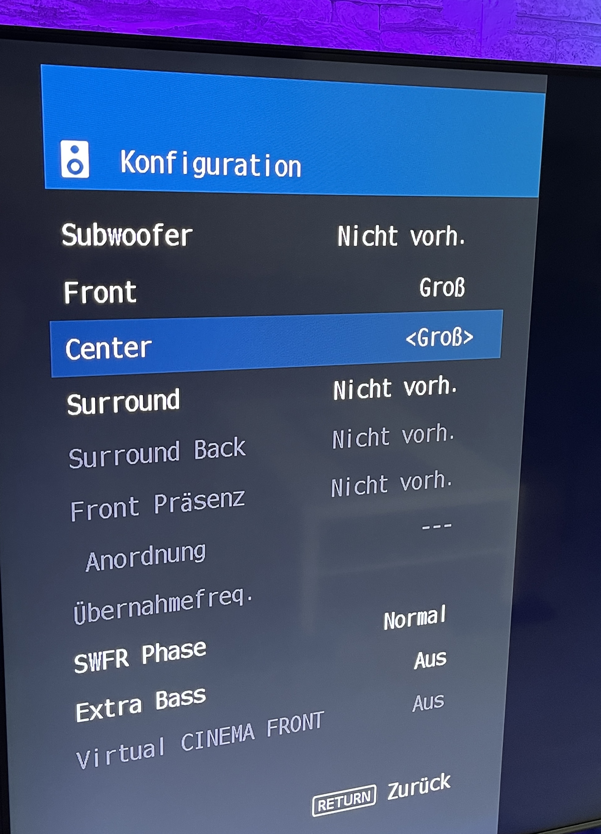

Das wurde durchs Einmessen eingestellt.

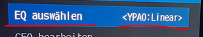

Dann wähle ein EQ Einstellung welche dir besser passt. Bei Yamaha konnte man schon seit Jahren unter 4 Grundeinstellungen wählen.
"GEQ bearbeiten" kenne ich jetzt nicht bei meinem älteren Modell. Obwohl man auch da die Einstellungen vom Parametrischen EQ ändern konnte. Das Menü war eben anders.
Das sieht ja soweit erstmal normal aus.
Ich weiß jetzt nicht ob Yamaha da die Software verändert hat, ich habe noch einen der RX-A Serie, dort konnte man den EQ von zB Ypao Linear auf "Manuell" kopieren und anpassen und auch sehen was die Einmessung im EQ eingestellt hat. Hier zB ob sie, warum auch immer, die Höhen stark abgesenkt hat.
Und es gab noch ein Menü wo man noch mal Höhen, Bass, Dialog Level, Enhancer, usw. Einstellen konnte.

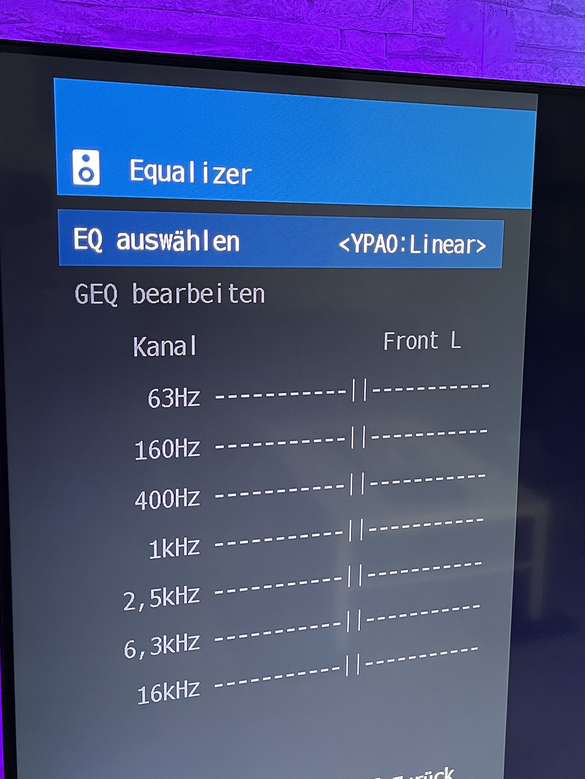

Mir scheint, das man unter EQ auswählen mit "links" "rechts" auf der Fernbedienung noch einiges anderes auswählen kann...
Ja gibt dann nur noch Front , GEQ , Natürlich , Aus
Natürlich hört sich schrecklich an.
und bei Aus ist ja die Einmessung komplett umsonst gewesen

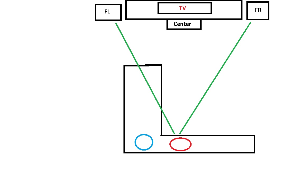

Wie sollte man eigentlich Einmessen wenn man nur 2 Plätze einmessen möchte.
hab die Boxen jetzt so ausgerichtet wie auf dem Bild.
Lautsprecher stehen 17cm vom der Wand weg.
mehr geht leider nicht , dann wird gemeckert ^^
Hab bis jetzt immer nur die Einfache Messung gemacht ( also nur den Roten Platz )
Manchmal kommt es mit im Stereo sound vor als ob die Stimmen mehr rechts sind Statt genau in der mitte
Ich hab bisher immer alle übrigen Messpunkte im Umkreis von max 50cm um den Hörplatz verteilt. Hier dann halt um die zwei Hörplätze verteilen. Ob das die lehrbuchhafte Durchführung ist weiß ich nicht.

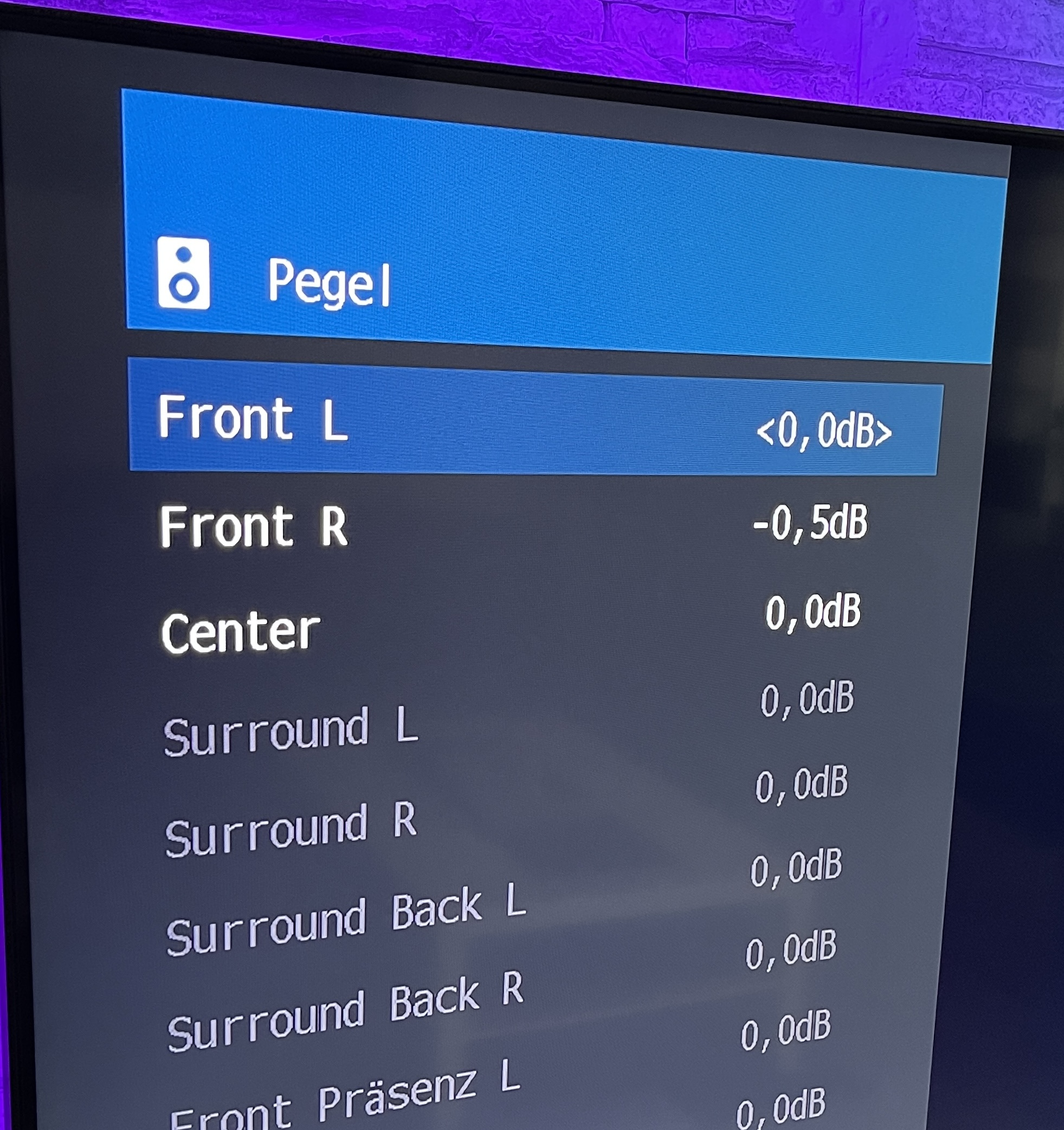

vom Klang her kann ich jetzt damit leben , nur hab manchmal das gefühl das bei Stereo es nicht aus der Mitte kommt sondern eher Rechts
El_Bartscho schrieb:
Okay, wenn es im Grunde so passt ist ja gut.
Senk unter Pegel den Front R mal um zusätzlich zB 1dB ab.
hab ich getan , jetzt kommt der Ton bei Stereo auch aus der Mitte.
Front L : 0 db
Front R: - 1 db
Center : 0 db
Front L : 3,70m
Front R: 3,70m
Center: 3,75m
