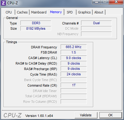

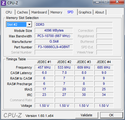

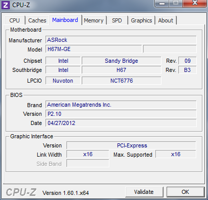

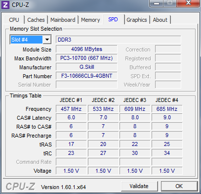

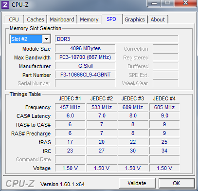

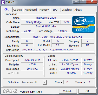

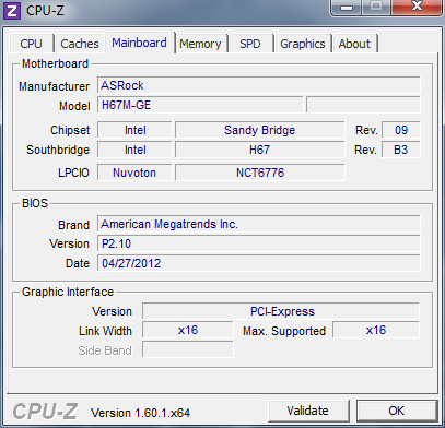

Lade dir CPU-Z herunter und stelle Screenshots der Reiter CPU, Mainboard, Memory und SPD (hier von jedem RAM Modul einzeln) als Anhang an deinen Post hier auf CB herein.

Hier schonmal die CPU-Z screens (79 und 80 beziehen sich auf die letzten Ziffern der RAM Riegel Seriennummern zur Unterscheidung). Memtest dauert ja wahrscheinlich laenger, deswegen mach ich das morgen.

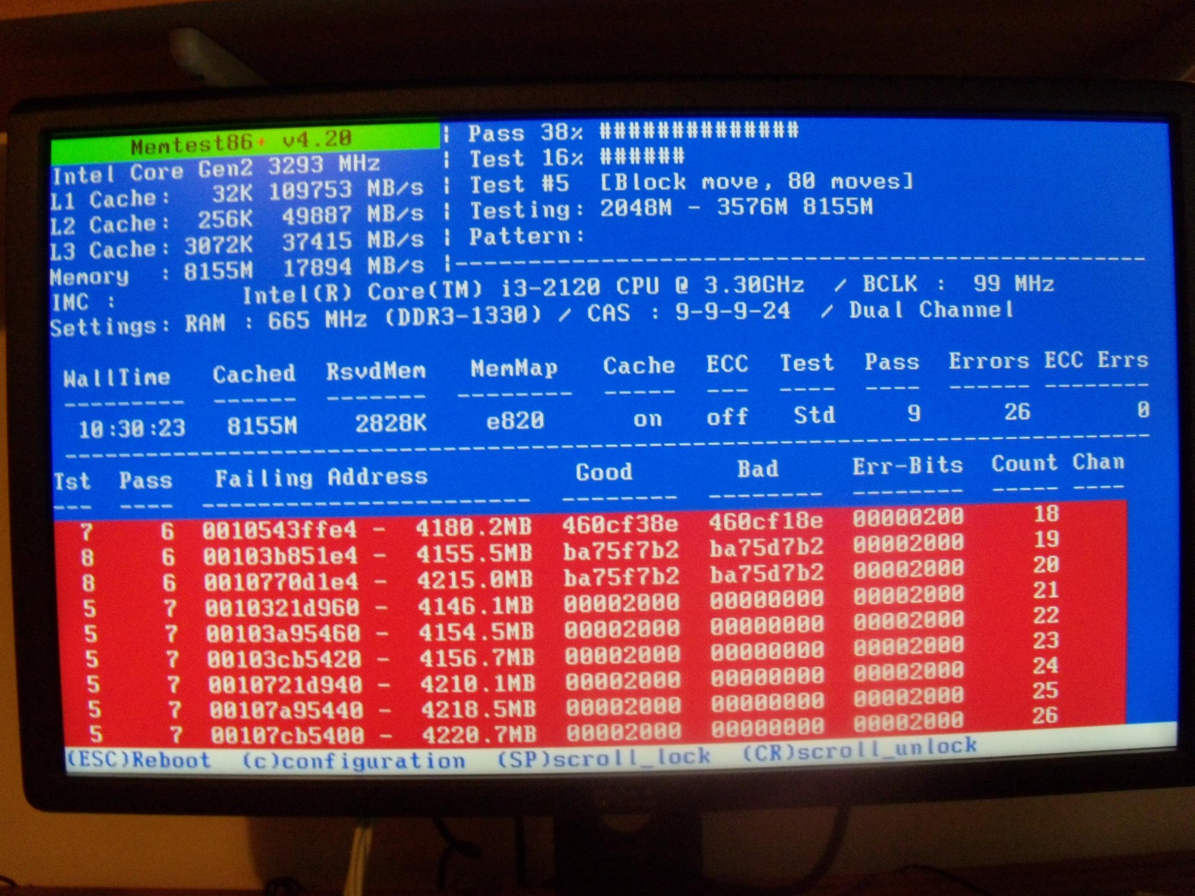

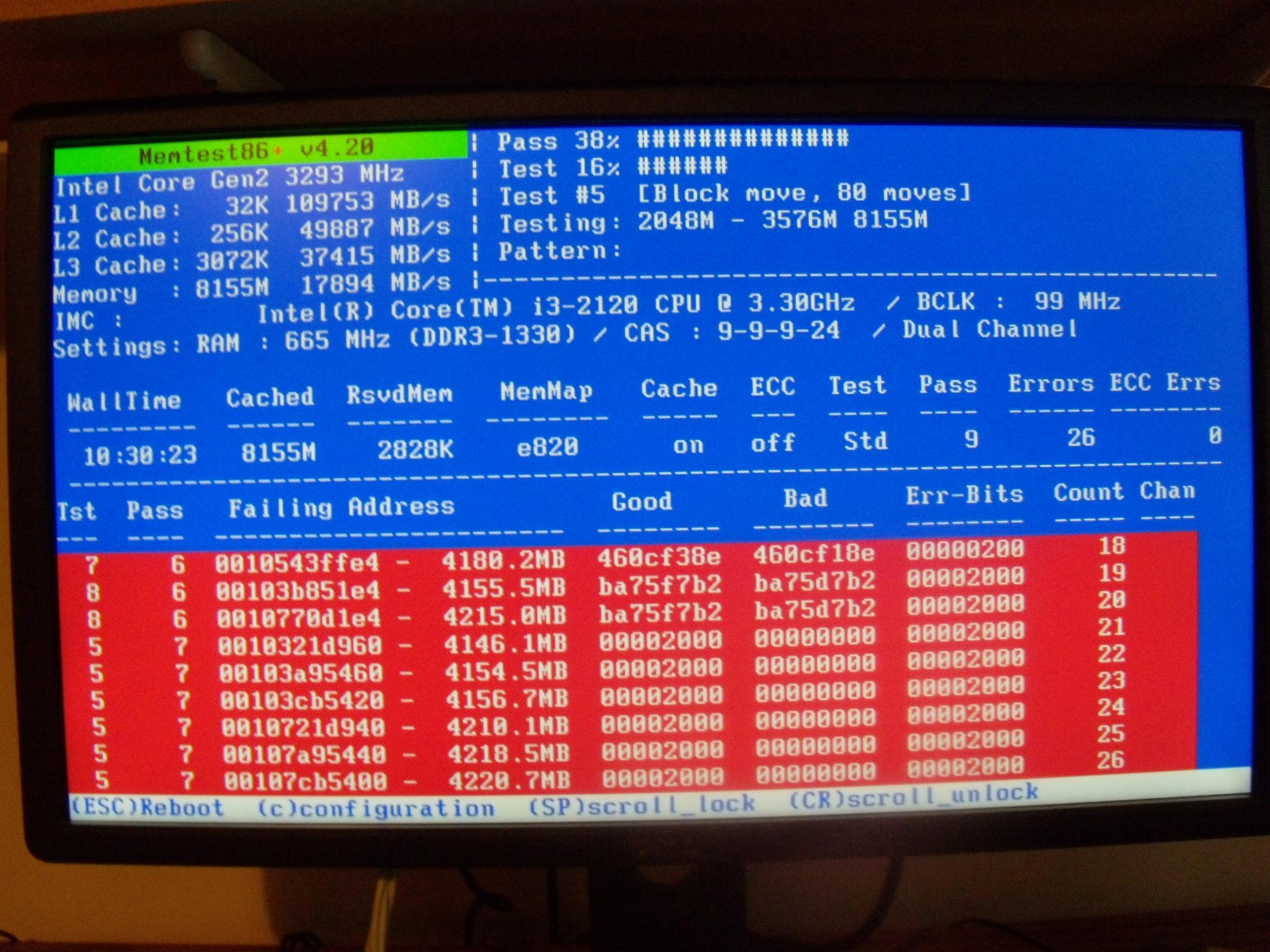

So, hier die Ergebnisse von memtest 86. Ich hab ein Foto angehangen vom Ende. Keine Ahnung was das bedeutet, weiss nur, dass es 10:30 Stunden gelaufen ist und ich ne Menge Fehler habe. Die Ergebnisse sind von nem Test mit beiden Riegeln drin. Vielleicht teste ich die Riegel auch nochmal einzeln.
Was sagt ihr dazu? Kann jemand Licht in mein Dunkel bringen?
Photo ist hier keines, da aber Fehler angezeigt werden, solltest du, wie du schon richtig erkannt hast, die Tests mit nur jeweils 1 eingebauten RAM Modul wiederholen, um das Schuldige zu finden.
Hier das Foto. Werde heute mit einem Riegel durchlaufen lassen, allerdings wahrscheinlich nicht so lange wie gestern. Sobald ich einen Fehler gefunden habe, sollte das doch egal sein oder, wie lange es dann noch weiterlaeuft. (Kommt eigentlich jemals die Zeit, wenn meine Postings nicht mehr durch Moderatoren freigeschaltet werden muessen?)

so, die heutigen tests waren recht eindeutig. zuerst habe ich den 79er RAM (seriennummer endedt mit 79) getestet fuer 5 einhalb stunden mit 9 durchlaeufen und keinen einzigen fehler gehabt. dann habe ich den 80er ram getestet und nach einer minute schon 30 fehler gehabt. bin mit dem 80er dann alle 4 motherboard slots durchgegangen und jedes mal nach ein paar minuten schon fehler gehabt (einmal nach einer halben stunden 101 fehler).
werde dann mal einen umtausch in die wege leiten. danke an alle die geholfen haben.
Der Vollstaendigkeit halber: Habe das Problem der Verkaeuferfirma erklaert, die haben mich gebeten die Riegel zurueckzuschicken. Die haben dann selber getestet und mir recht schnell den Versand neuer Riegel bestaetigt, dich heute erhalten habe.
