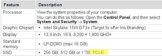

allerdings finde ich diese Stelle im Handbuch irritierend
Unterstützt offiziell PCI-E
Seite 27

Hier sieht man auch nochmal die PCIe Unterstützung in Abgrenzung zu anderen Modellnummern.
Das Lenovo YOGA 900-13ISK bietet nur SATA
Das Lenovo YOGA 900-13ISK2 PCIe
