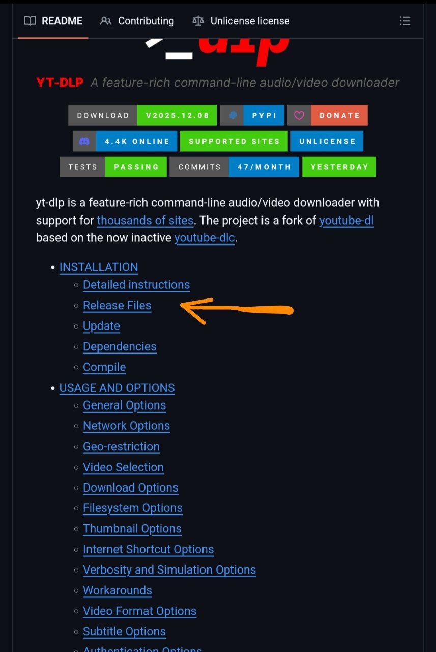

Du könntest die Anleitung lesen, bevor du dinge anklickst.. Die wird dir auch bei der Nutzung helfen und beginnt mit der Installation
Reaktionen: iron_monkey, Chinaquads, tollertyp und 5 andere
madmax2010 schrieb:
korrekt.
Dann findet man auch was
Oder ein stück weiter oben auf "Download".
