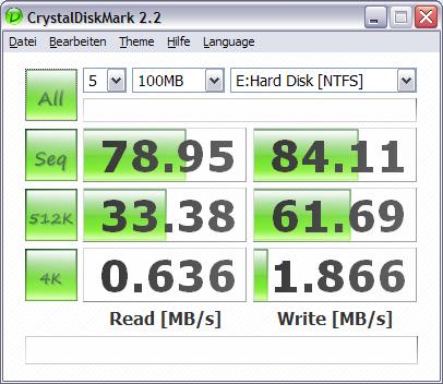

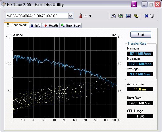

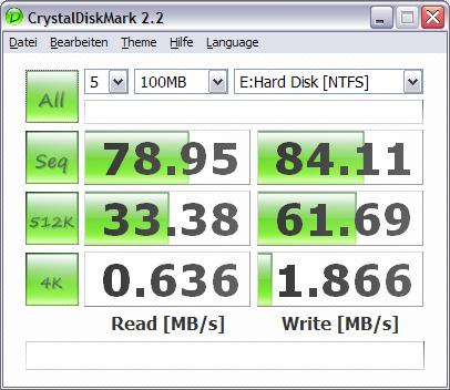

Warum ist das zu viel? 30-60 MB/sek hatte ich bei fraps mit 1280x720. Aktuelle Platten schaffen über 100 MB/sek.
hab eben mal 30 Sek Starcraft2 mit Fraps @ 1920x1200 aufgenommen.
das sind lockere 1,13Gb bei 35 FPS und Stereosound.
Das ging allerdings ohne Probs auf die WD 640Gb Caviar.
Sollte also gehen mit ner separaten Platte.
edit:
Benches der Festplatte angefügt
