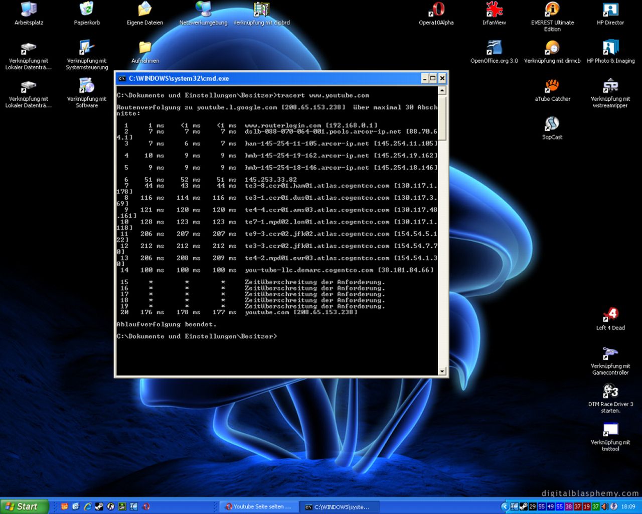

Habe das selbe Problem - auch Arcor-Kunde -, da der Seitenaufruf über nen proxy problemlos funktioniert (bei mir) halte ich das im Internet kursierende "Gerücht", dass Arcor wohl gerade ein Routing Problem mit Google/Youtube Adressen hat für relativ treffend.
Betroffene Leute können ja mal die Verbindung über Console verfolgen.
Start->Ausführen-> cmd -> tracert www.youtube.com
Bei mir kommt da immer ab dem verlassen des Arcor-IP-Bereichs eine Zeitüberschreitung bzw es springt immer wieder zwischen den selben IP's hin und her.
wenn es bei dir mit proxy funzt, sehr wohl ein zeichen das deine aussage korrekt ist :)
@SpartanerTom
Habs mal gemacht(siehe Bild).
Sollte ich dann Proxy verwenden?Kannst mir ne kleine Anleitung geben wie ich das zu machen habe?

schau einfach bei www.vtunnel.com vorbei und gib youtube in die Adresszeile ein.
Läuft zwar etwas langsamer als normal, aber wenigstens funktioniert es.
@SpartanerTom
Es funktioniert auf jeden Fall.Ich danke dir.
Ich frage mich aber immer noch,warum das vorher funktioniert hat,aber jetzt nicht mehr.
