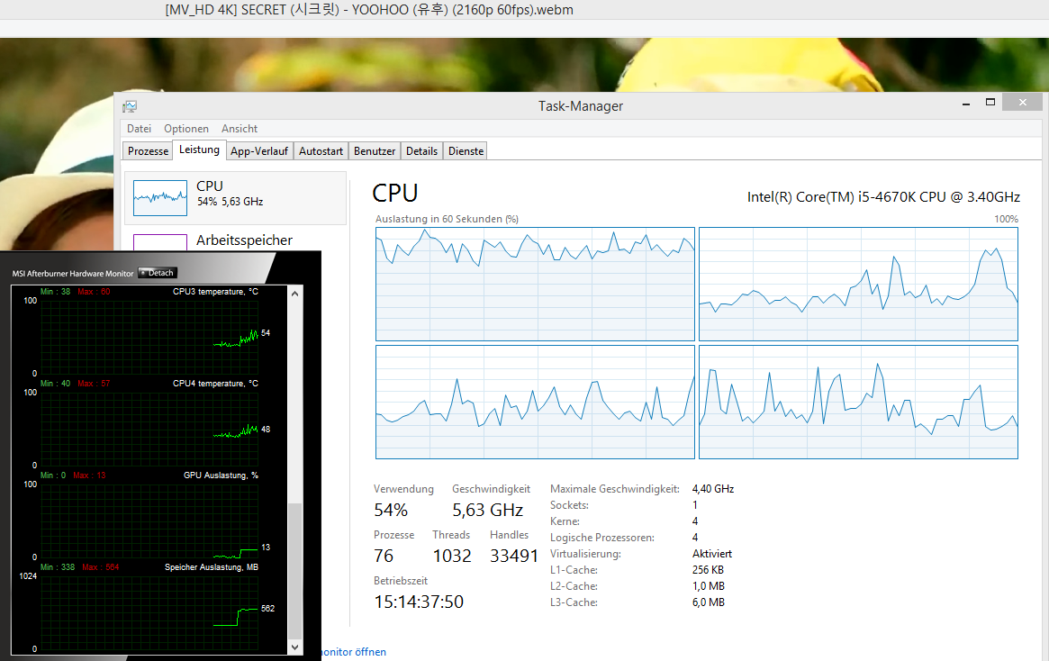

Fantasy schrieb:
Mit MPC-HC 64 Bit, LAV Video Decoder, QuickSync benutzen, weniger als 10 % CPU Auslastung auf i7 3770k ;)
Ah, danke für den Hinweise mit dem MPC-HC 64 Bit. Wusste gar nicht, daß der entsprechende Decoder mit drin hat.
Mit dem funktioniert's sogar ohne Quicksync. Wenn natürlich auch mit höherer CPU-Last.
Der Youtube-Player ist und bleibt hingegen leider zu ineffizient für solche Späße.
