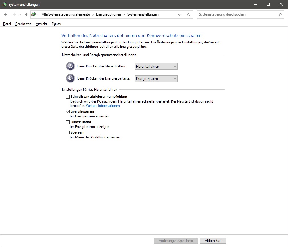

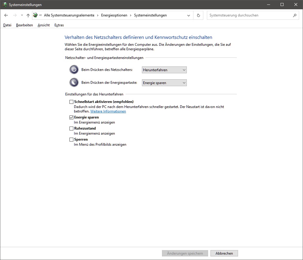

Klingt so, als wenn bei dir der Window Schnellstart probleme macht.
Schalte den mal aus.
