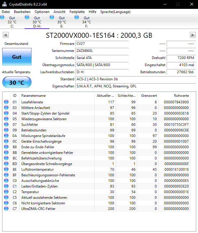

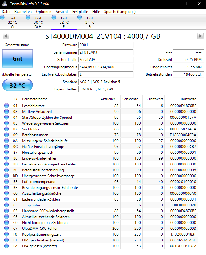

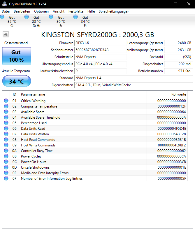

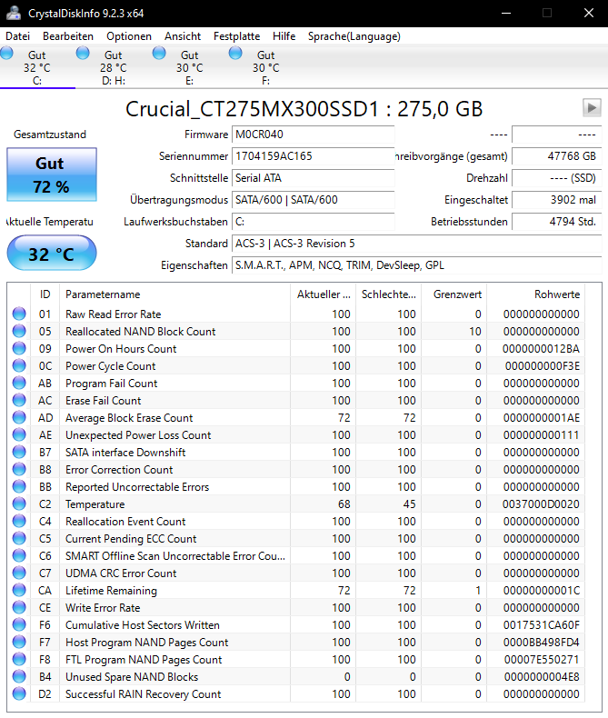

Die Windows-Ereignisanzeige spuckt nur das Kernel Power Event 41 aus, was ja wenig Aussagekraft beinhaltet. Anbei habe ich noch 4 Screens von CrystalDiskInfo beigefügt, da ich diese leider nicht auslesen kann und in dem Bereich zu wenig Ahnung habe, um zu wissen, ob da etwas kaputt ist oder nicht.

Dein E:\ hat ein paar CRC-Fehler (C7). Achte darauf das die nicht mehr werden.
Liegt meist an nicht gut sitzendem Kabel bzw. am Port.
C:\ waere mir mit 72% fuer ein Systemlaufwerk nicht mehr "gut" genug. Ich haette es ausgetauscht.
Ah okay, dann wäre Kabel austauschen wohl eine Möglichkeit um diese Fehler nicht zu reproduzieren?
War auch am überlegen generell ne neue SSD zu holen nur für OS und die ganzen Programme, dann werd ich das wohl mal machen.
Kabeltausch oder anderen Port hilft meist.
Steck einfach mal das Kabel ab von der HDD und wieder dran. Selbiges am Brett. Und dann einfach alle paar Tage nachsehen ob C7 sich ändert. Bleibt der Wert wie er ist ist alles fein.
Geht der Wert hoch, anderes Kabel.
