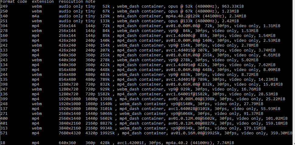

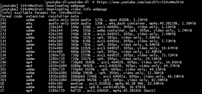

Mit youtube-dl kannst du selbst überprüfen, in welchen Codecs YouTube deine Videos anbietet.
Benutzung:
Code:
youtube-dl -F https://www.youtube.com/watch?v=IjHQTxn3CPs
Reaktionen: Daniel Albert und Der Lord

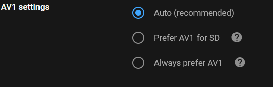

https://www.youtube.com/account_playback
Kannst ja mal umstellen.

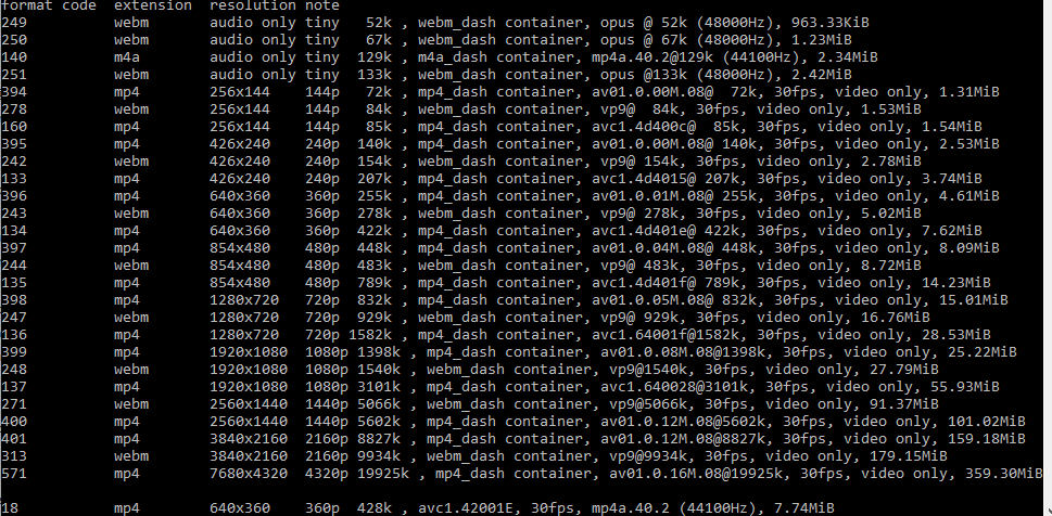

Das ist Blödsinn. Ich habe testhalber mal ein Video hochgeladen vor einiger Zeit und bei mir kommt auch AV1.
Codecs von besagtem Testvideo:
Danke für den Link. Dieser Codec test unter https://ytdl-org.github.io/youtube-dl/index.html besagt eigentlich was genau ? Er zeigt mir aber doch nicht an in welchen Codec Youtube meine Videos anderen Usern zeigt
Welche Codecs von YT für dieses Video bereit stehen.
Doch. Er zeigt an was bereit steht. Was dein Nutzer jedoch verlangt auf dem Gerät ist individuell.
Momentan ist VP9 der Standardcodec ab 720p60. AV1 wird nur ausgeliefert wenn du explizit nach AV1 verlangst.
Bei anderen Browsern, wo die Hardwarebeschleunigung vlt nicht perfekt funktioniert, wird vlt nur AVC ausgeliefert (Safari bei MacOS ist so ein Beispiel dafür). Manchmal ist das Gerät auch zu alt um VP9 zu verarbeiten, dann wird auch AVC ausgeliefert.
