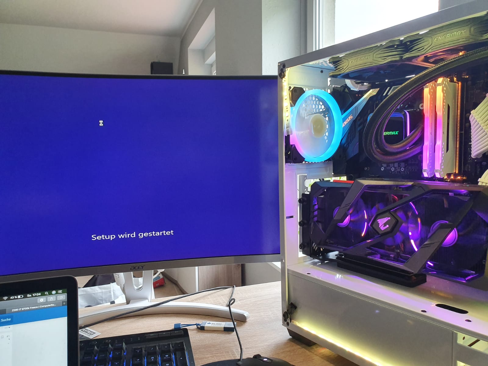

habe heute meine Hardware bekommen. Schnell die Specs
Intel Core i7 9700k
Enermax Aquafusion AIO
16 GB Corsair Vengeance RGB Pro 3000Mhz
Aorus Z390 Pro WIFI
Aorus Nvidia Geforce RTX 2080TI
Silverstone 650 Watt Platin Netzteil
Habe eine 500 GB Samsung SSD angeschlossen und einen Windows 10 Setup Stick.
Nun beim booten auf dem USB Stick komme ich bis "Setup wird gestartet" und Freeze.
Habe alles auf Default Settings gesetzt und mal probiert XMP Profil zu laden. Dann kommt, dass booten fehlgeschlagen ist.
Kann einer weiterhelfen ? :(

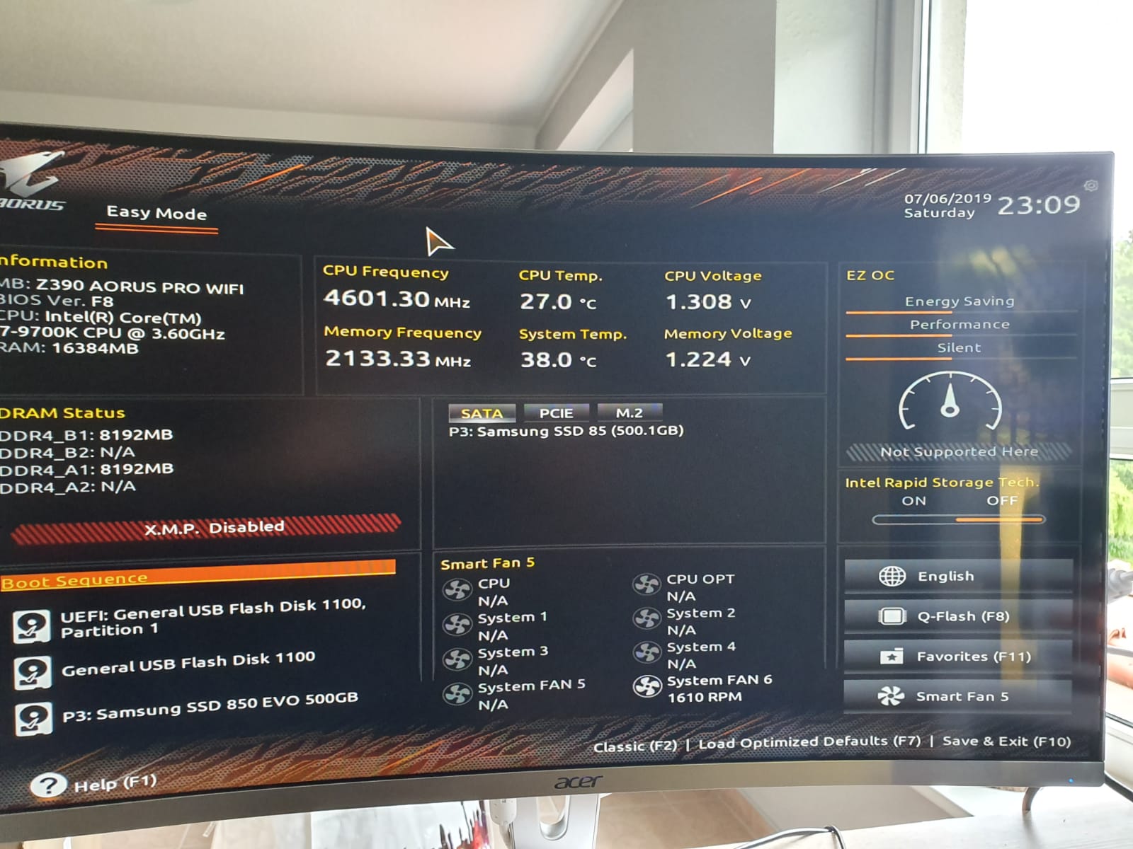

Ich würde mal vorschlagen, auf 0 Risiko zu gehen, d.h. auch das XMP ggf. erst später einzustellen.
Für die Installation mal alles @Default, auch den RAM.
@dodolein
Default Settings sind drin.
Habe gerade eine andere SSD mit Windows darauf angesteckt und gebootet. "Diagnose des PCs wird ausgeführt" Beim ausführen Freeze. Muss an der Hardware oder Einstellungen liege denke ich. Temps sind gut
797217
Edit: Update jetzt noch Bios auf neuste Version.
Edit2: Bios Update durch und siehe da. Er bootet ins System, trotzdem danke an alle :)
