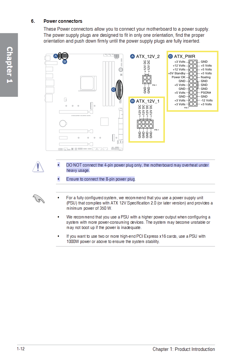

Ein EPS12V muss verbunden werden.
ROG CROSSHAIR VIII DARK HERO User’s Manual (English Edition)
Pat schrieb:
Gibt es irgendeinen Vorteil, den zweiten 8-Pin trotzdem zu verbinden - evtl. Lastverteilung auf dem Board oder so?
Dies kann nur der Hersteller des Mainboards beantworten, der das Platinenlayout kennt.
