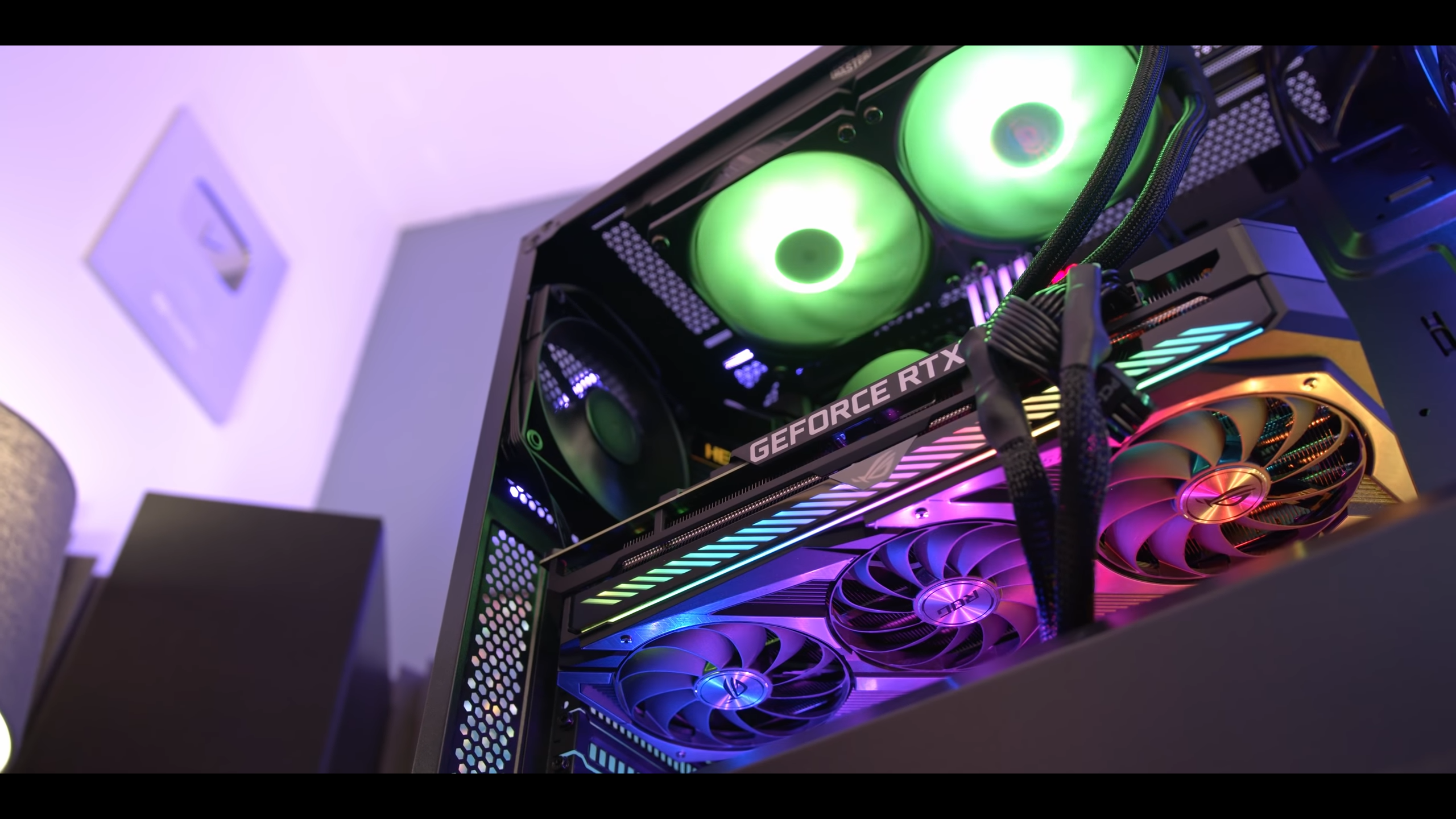

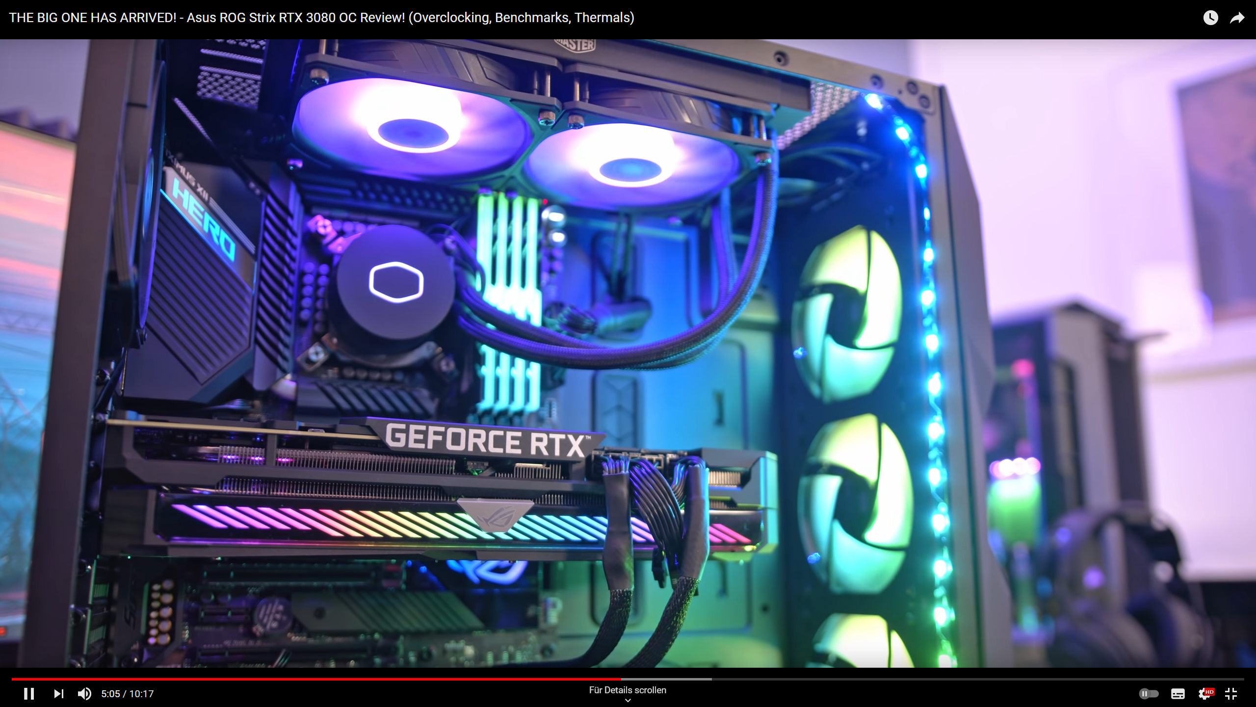

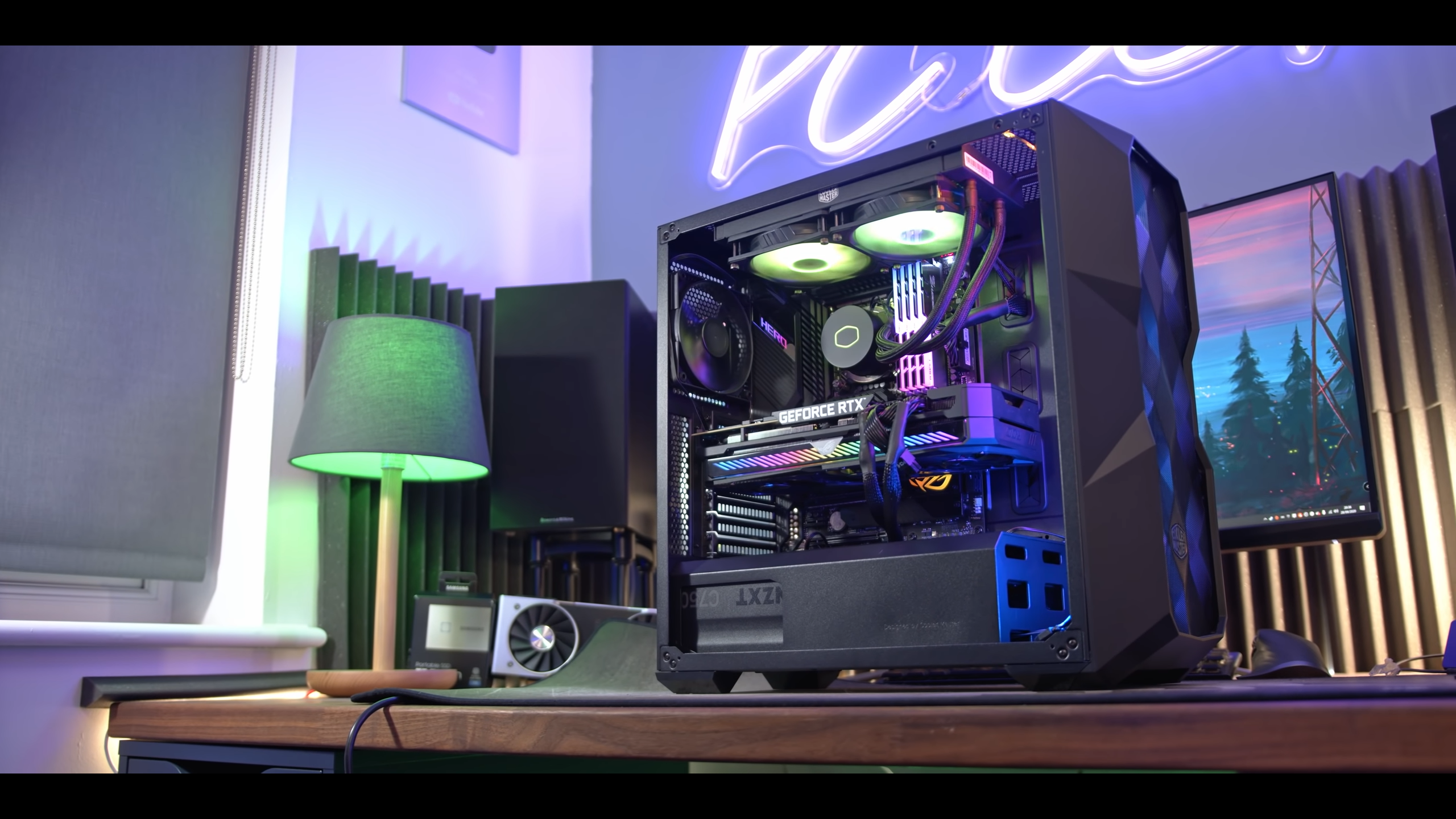

Die Karte sollte auch mit zwei Kabeln + Adapter(Brücke) laufen
(Quelle):
Da zieh ich aber leichter noch ein Kabel vom Netzteil wenn ich das eh habe.
Wird so laufen... er versucht es mit 2 Steckern > funktioniert nicht > er zieht das Kabel :p
