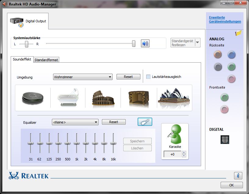

hab nen Problem mit oben genannter Onboard Soundkarte. Auf meinem alten Mainboard (ebenfalls realtek) konnte ich im Treiber also dem Realtek manager, Bass etc und die höhen und tiefen einstellen. Das geht bei dem neuen Treiber nichtmehr. Weiss jemand wie man das wieder herbekommt die Einstellungsmöglichkeit? (Treiber auf neustem Stand)

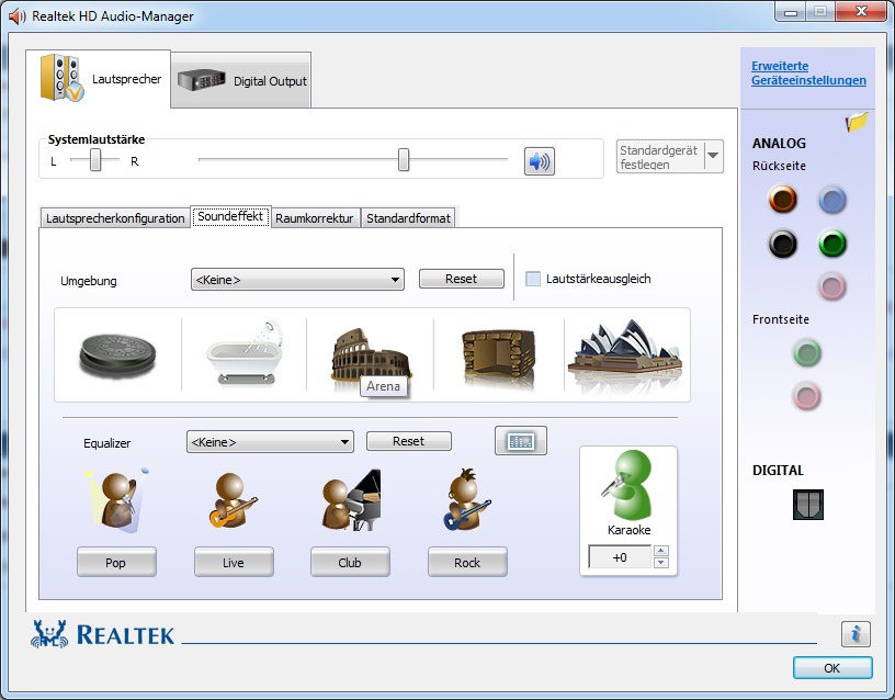

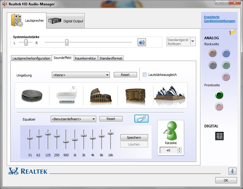

Das machste seid ner Weile, hier auf diesem Symbol..siehe pfeil
Dann bekommste den guten alten grafischen EQ.

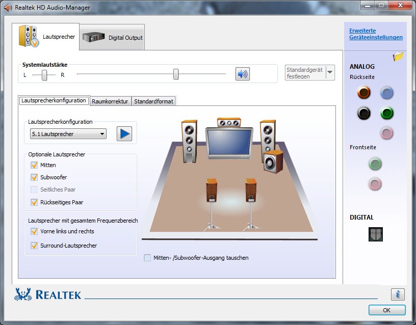

was mich aber doch etwas verwundert ist das du nicht über den Soundeffekt-Reiter verfügst .. ?!?
Ältere Treiber schon probiert ?
Das mit dem Reiter meinte ich auch primär. Schon komisch.
Wobei ich gerade auch nicht weiß, ob er jemals da war.
Ich lade gerade mal aus Spaß die gezippten Treiber runter, die sind größer als die exe. Mal sehen ob das einen Unterschied macht.

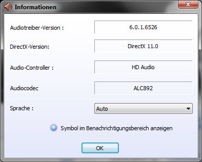

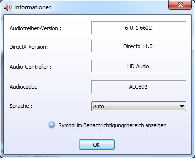

Ich habe den Reiter bei meinem Z68 Extreme3 Gen3, Treiberversion siehe screen ;)
Interessant...und mit dem aktuellen Treiber? :D
Ich habe zwar nen Asrock Z68 Extreme4, aber es ist der gleiche Soundchip. (siehe anhang)
Der gezippte statt der exe macht keinen Unterschied.

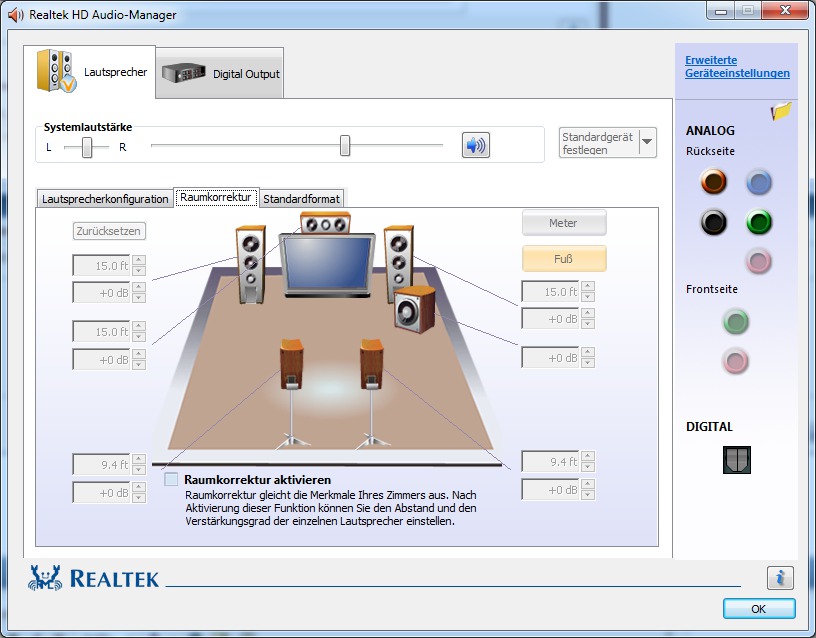

Aha, Treiber direkt von der Asrock Seite, allerdings ne uralte Version 2.55. (Bild2/Bild3)
Gleich ne Support-Anfrage bei Asrock gestellt, mal sehen, was die dazu sagen!
Und nächster Versuch von nem anderen Board nen aktuelleren Treiber bei Asrock nehmen. Allerdings habe ich nichts neueres als 2.62 gefunden! (update gleich)
Ahh, habe noch denn 2.66 gefunden unter dem: Z77 Pro3, mal testen. :D

Die anderen Treiber von Asrock machen keinen Unterschied, nur der alte der direkt bei Asrock unter dem Board liegt bringt den Tab zum Vorschein!

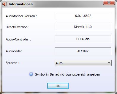

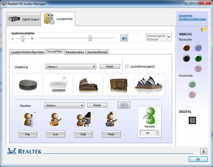

Jemand ne Idee wieso beim neusten der Soundeffekt Reiter nicht da ist? Hab den nämlich auch nicht =(. Will auch fetten Bass wieder haben
Treiber geupdatet, aber Bilder sagen mehr als 1000 Worte :D
Wie zur Hölle? Hab genau die gleiche Version und trotzdem keinen Soundeffekt. Ich kapier garnix mehr ^^

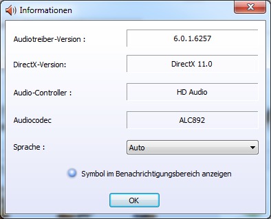

Nach der Deinstallation von THX Studio!
Meiner weitere Anfrage an ASRock:
Hi ASRock Team,
Yes, I have THX Studio installed. Uninstalling brought the tab back to the sound manager!
But is there a way to have both enabled? With the old 2.55 version both are working together. But at least I don't want to use this old driver version as the most recent version is already 2.68.
Thanks,
Kai
