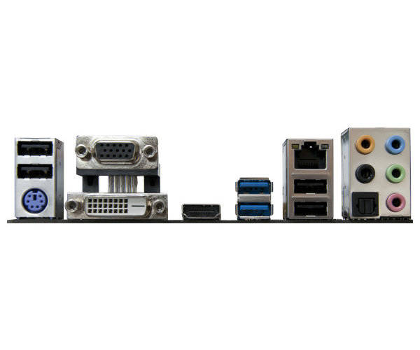

Erstmal, Du hast da keinen USB 3.1 Port. Du hast USB 3. Und USB 3 ist sehr empfindlich bei Kabeln und Kabellänge.
Wenn Du Deinen USB Ports auf das Frontpanel gelegt hast, dann kann es schon einfach am schlechten USB Kabel des Gehäuses liegen. Hat Dein Board auch USB Ports direkt auf dem Mainboard? Auf der Rückseite? Wenn ja, probiere sie.
Und unter Windows 10 niemals die Treiber der Herstellers installieren. Windows 10 macht das selbst schon alles. Die Treiber des Herstellers machen nichts besser, ganz im Gegenteil. Sie produzieren Fehlerpotential.
Ergänzung:
Du hast USB 3 Ports auf der Rückseite. Die blauen. Nutze diese mal.
