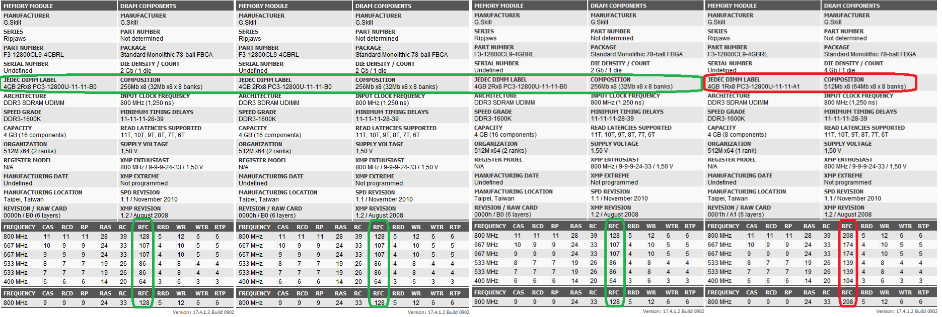

Anscheinend hatte @ruthi91 recht.
Kann das ursächlich für das Problem sein?
Single-Rank und Dual-Rank - macht es natürlich nicht unbedingt "besser" - versuche mit den rot markierten in A1 & B1.
