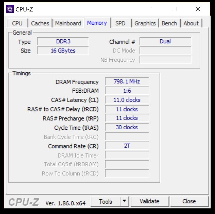

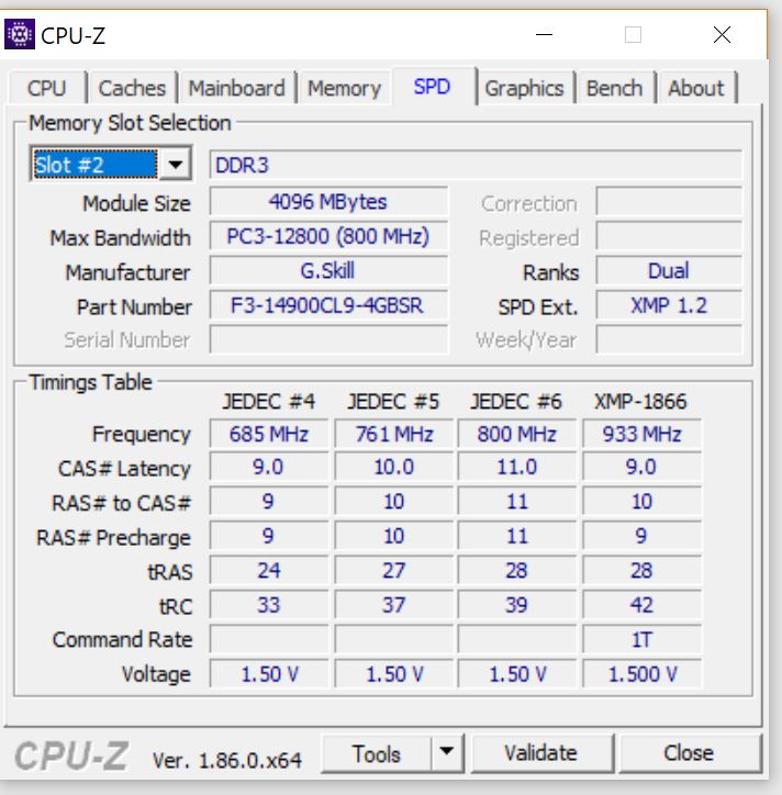

Schau dir im CPU-Z die Einträge im SPD von allen DIMMs an. Jeweils die Spalte für 800MHz.
Laut CPU-Z RAM hat er ja alle auf 11-11-11-30 eingestellt. Vermute das der 8er das so drin stehen hat. Dann schaust du im BIOS ob du für die Channels einzeln die Timings vorgeben kannst oder nur allgemein für RAM..

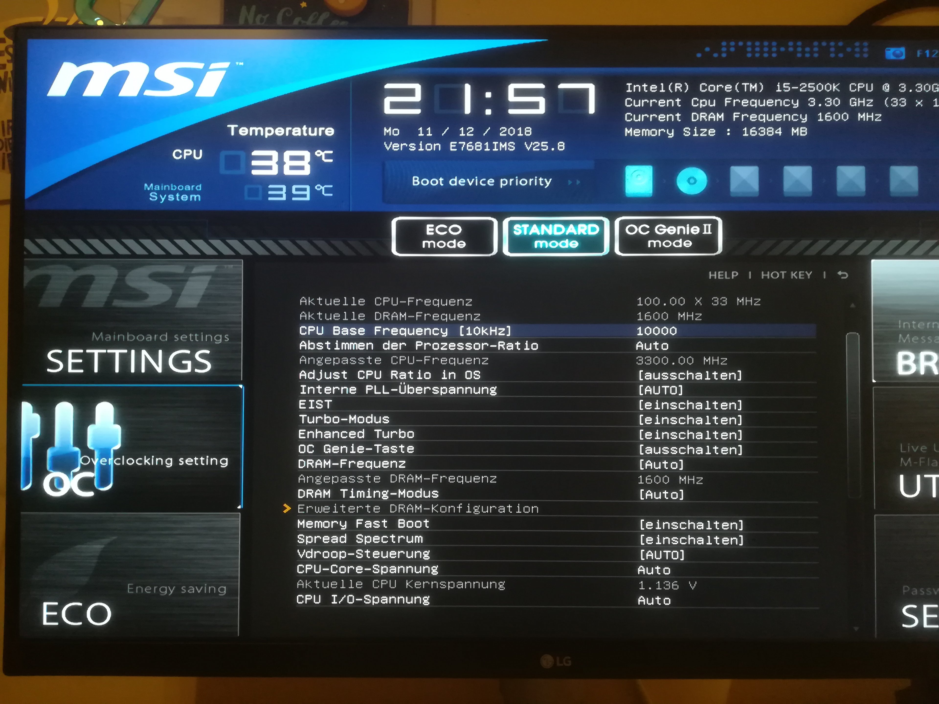

Im Menüpunkt "Timing Modus" kann ich "Trennen" oder "Verbinden" und dann alles manuell einstellen (bestimmt 10 Parameter). Und da steht ich dann ehrlich gesagt etwas ratlos da. Ich probiere es nun mal im getrennten Modus in Overwatch.

Der Menüpunkt Timings trennen hat erst mal nichts gebracht.
Dual Channel trennen geht dann nur physisch am Board? @Sun_set_1

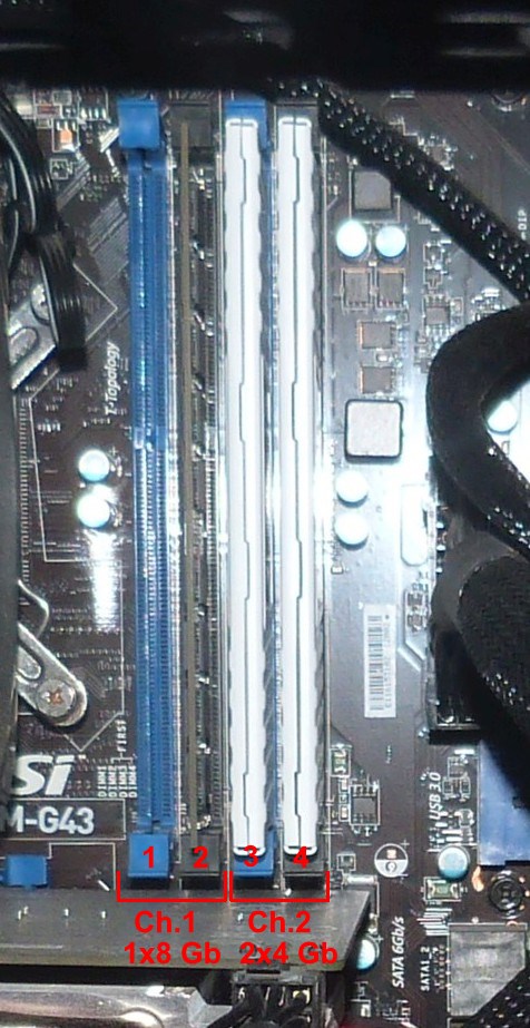

Dann sind die im Moment aber falsch gesteckt. Den 8GB Riegel in Slot 1 stecken und jeweils einen 4GB in Slot 3 und 4 damit die vollen 16GB in Dual Channel angebunden sind.
Richtig, von links nach rechts betrachtet sind zumindest bei MSI-Boards generell Slot 1+2 Channel 1, Slot 3+4 Channel 2. Um dauerhaft Dual Channel zu nutzen, muss in beiden Channeln die gleiche Menge an Ram verbaut sein. So wie deine Riegel gesteckt sind, hast du 12 Gb in Channel 1, aber nur 4 Gb in Channel 2, ergo nur insgesamt 8 Gb deines Rams im Dual Channel laufen: die 4 Gb in Channel 2 sowie 4 von 12 Gb in Channel 1. Die restlichen 8 Gb in Channel 1 laufen nur im Single Channel.
Heißt bei dir entweder den 8er-Riegel in Slot 1 oder 2 und die beiden 4er-Riegel in Slot 3+4, oder umgekehrt die 4er-Riegel in Slot 1+2 und den 8er in Slot 3 oder 4.
Zur Verdeutlichung ein Bild von mir, da ich ebenfalls einen 8er mit zwei 4er-Riegeln kombiniert habe. So gesteckt habe ich immer durchgehend aktiven Dual Channel.
