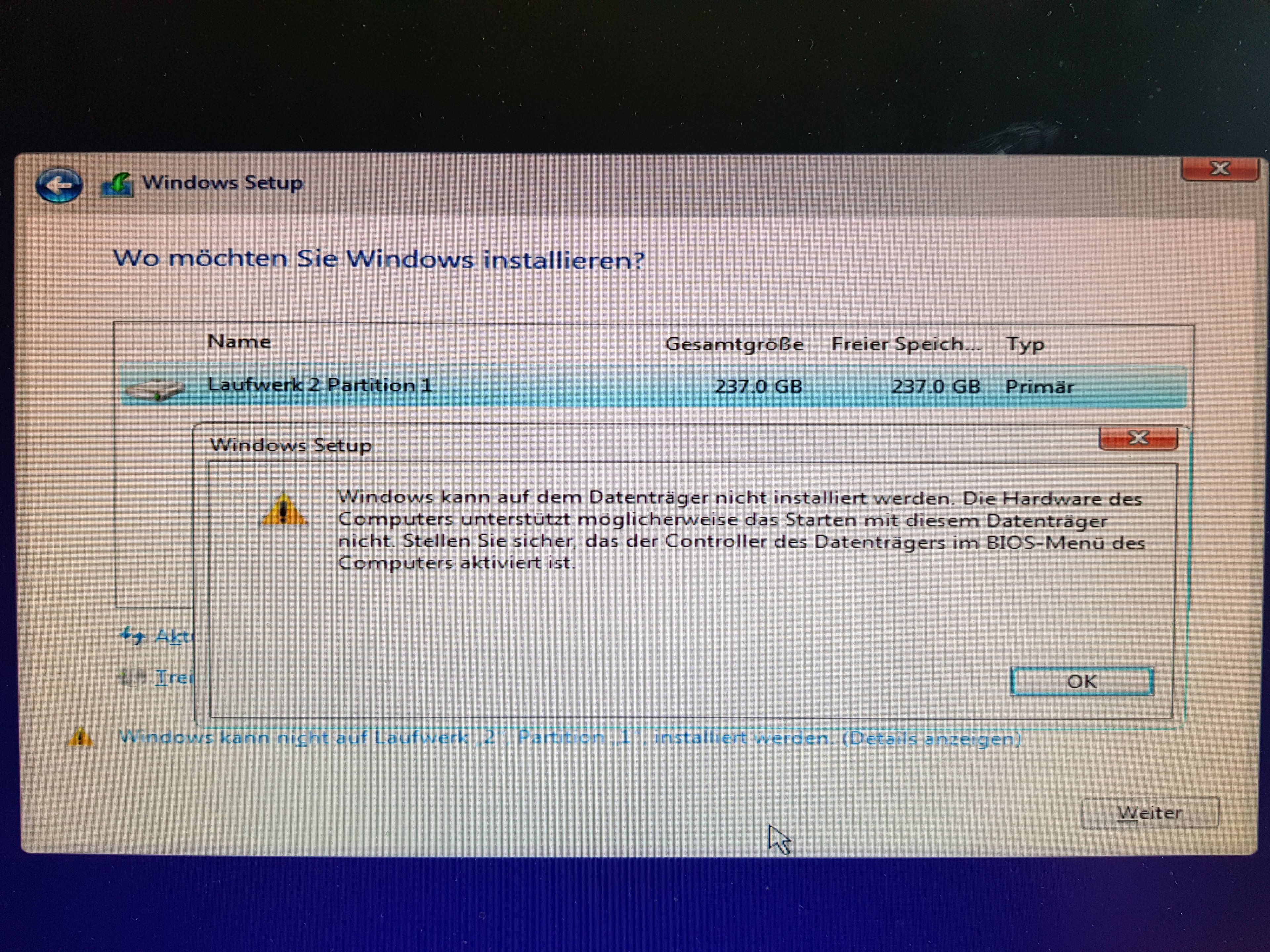

ich versuche seit einigen Stunden Windows 10 auf einer SSD zu installieren aber bekomme immer wieder neue Probleme, ich habe es schon mit GPT und MBR versucht (wo von ich nicht mal wusste das es exsitiert) und nun bin ich darauf gestoßen, das es was mit NVMe zu tun hat welches das Mainboard wohl nicht unterstützt.

Hier mal ein Foto vom Fehler:

Für NVMe braucht man das BIOS-Mod bis zum 9x-Chipsatz. Zumindest beim AsRock Z77pro-M lief das tadellos.
Wie mein Vorredner aber schon schrieb, Deine SSD ist SATA, was ja auch groß draufsteht.
NVMe geht auch ohne BIOS-Mod, Windows-10 unterstützt das. Den Mod braucht man, um davon zu booten.
zumindest beim AsRock gab es damals Probleme mit dem USB. USB-3.0 war über einen ASM-Chip realisiert. Bei der Installation ging dann Tastatur und Maus nicht. Du kannst im BIOS das USB-3 ja mal abschalten. Bis Windows erstmals die Treiber installiert hatte, mußte ich immer mit einem extra USB-Controller von TexasInstrument (womöglich NEC-Chipsatz) einbauen.

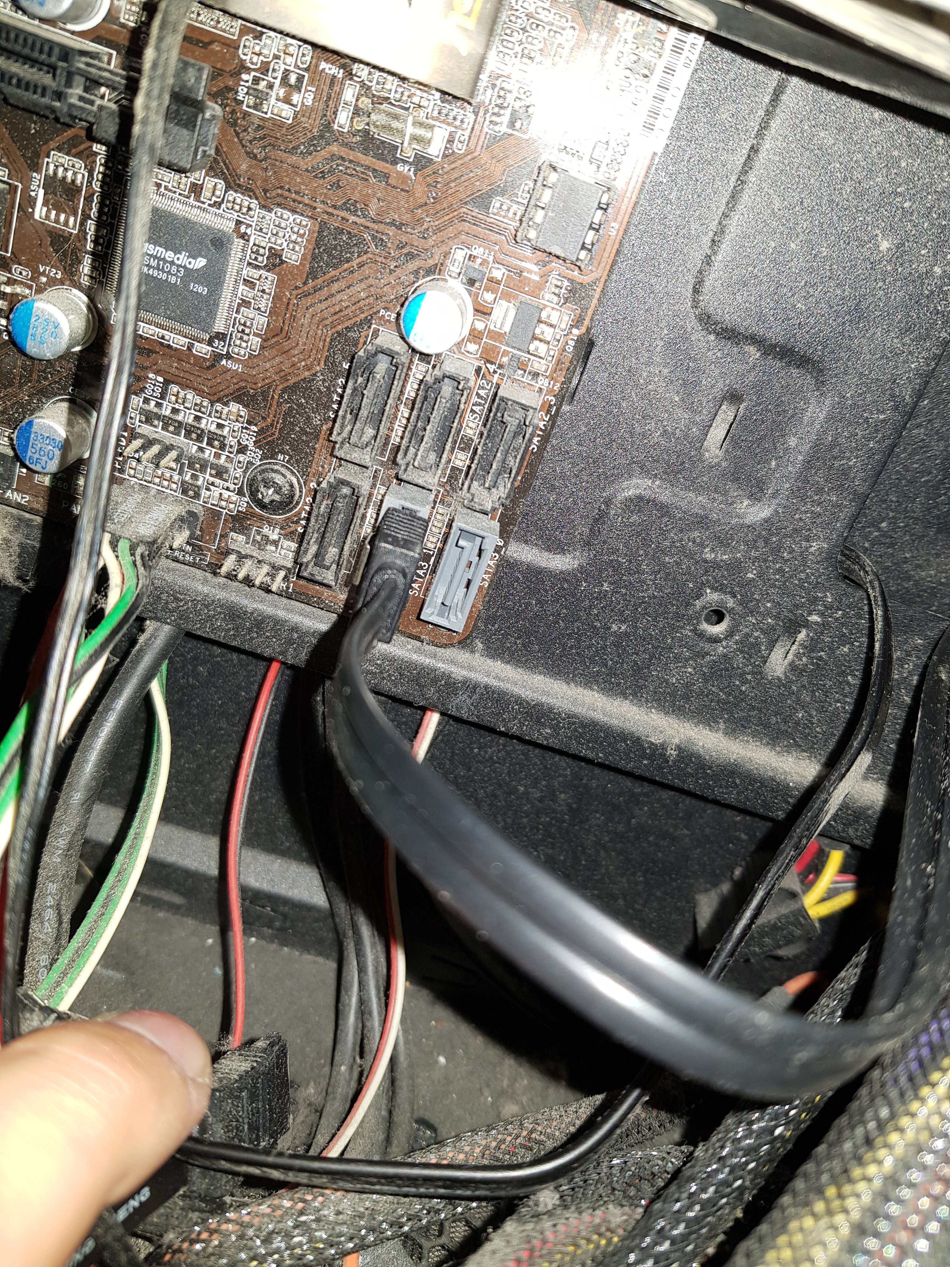

Ansonsten ist noch ein I5-3570 verbaut mit einem 4GB DDR3 Ram, ich kann Windows ja ganz normal auf der HDD installieren aber das will ich ja nicht.

ja aber die schwarzen sind die vom Chipsatz die blauen wohl die vom AS Media ... probiers einfach.
Ich denke nicht, die Schwarzen sind SATA_2 und die vom Chipsatz werden die an einer anderen Stelle sein, welche mit SATA_3_A1 und A2 beschrieben sind.
Trotzallem ausgetestet leider ohne Erfolg.
die SATA Anschlüsse da unten werden alle vom Chipsatz kommen, die 2 ASMedia SATA Anschlüsse sind extra weiter oben beim 24 Poligen Stromanschluss, wenn ich das im Handbuch richtig sehe
Ist im BIOS der SATA Mode für die Anschlüsse auf AHCI gesellt? wenn nicht, das mal machen
Und dann würde ich da versuchen Windows im BIOS/CSM Modus mit MBR zu installieren
MBR hab ich schon getestet.
AHCI ist eingestellt.
Was meinst du mit BIOS/CSM Modus
Das Board nutzt den BIOS Nachfolger, das UEFI, das UEFI erlaubt Windows im UEFI Modus zu installieren, dann wird die GPT Partitionstabelle genutzt oder Windows im alten BIOS bzw CSM bzw Legacy Modus zu installieren, da wird die MBR Partitionstabelle benutzt.
Ob der UEFI Modus oder der CSM Modus genutzt wird hängt von der Einstellung im UEFI ab und ob man von USB oder UEFI USB bootet.
Teste auch mal ein anderes SATA Datenkabel und mach mal ein BIOS/UEFI reset (danach die SATA Mode AHCI Einstellung vornehmen)
Das _A1 und _A2 bedeutet, daß diese Anschlüsse vom ASM-Controller kommen. Du solltest einen der anderen 6 Anschlüsse wählen, am besten 1 und 2.
Der Z77 hatte sechs SATA-3-Ports und nur die ersten zwei sind SATA-3. Deswegen wurde dieser zusätzliche Chip von ASM verbaut, der zwei weitere SATA-3-Ports lieferte, so daß man insgesamt mehr als 6 Ports (meist 8) hat. Windows könnte da später auch von booten, bei der Installation funktionieren aber wohl nur die 6 Ports vom intel-Chipsatz.
Die unteren SATA sind die native, oben sind die vom ASmedia.
ASmedia SATA solltest du auch deaktivieren können im Bios, wenn du da nichts anschließt.
Du solltest aber den rechten grauen nehmen unten, denn dieser ist der SATA_0 (1).
Zudem, "clean" mal die SSD mit "Diskpart", weil da ist ja schon eine Partition drauf, die muss weg.

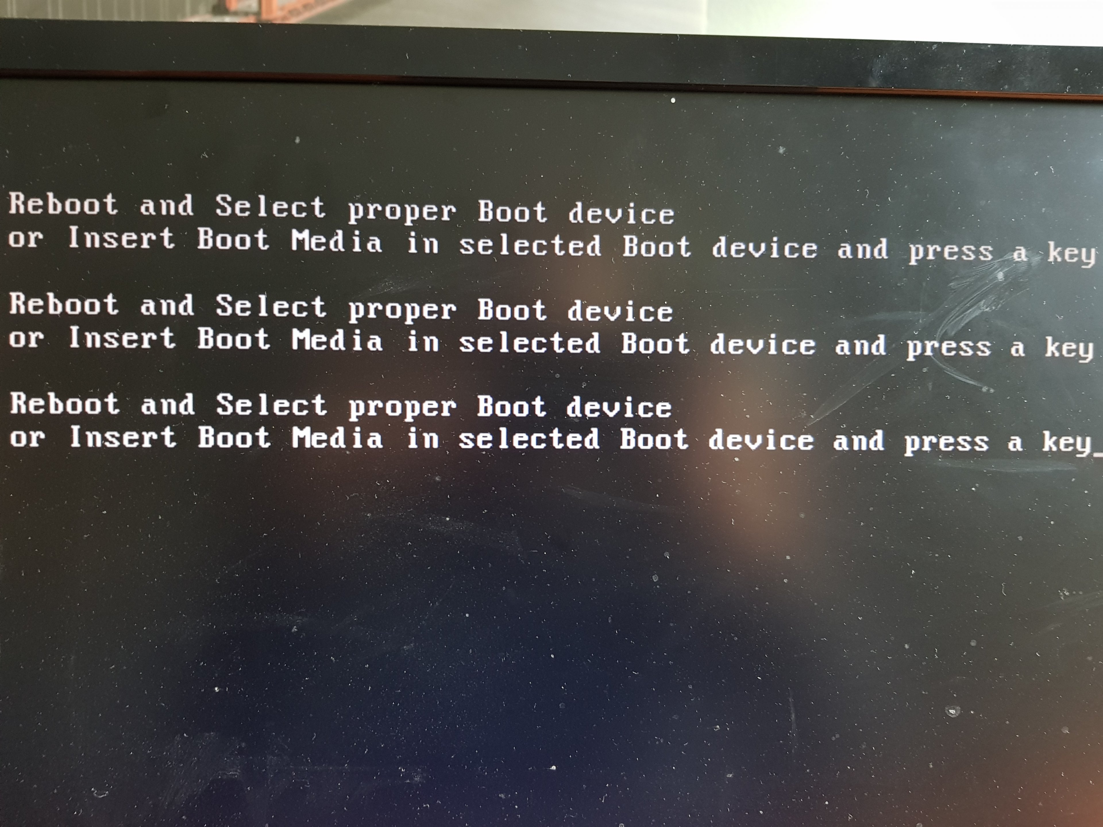

Das habe ich tatsächlich noch nicht getestet und bin zuversichtlich. Allerdings wenn ich im Boot Menü die Uefi Variante wähle bekomme ich den Fehler das er nichts zum Booten findet.
