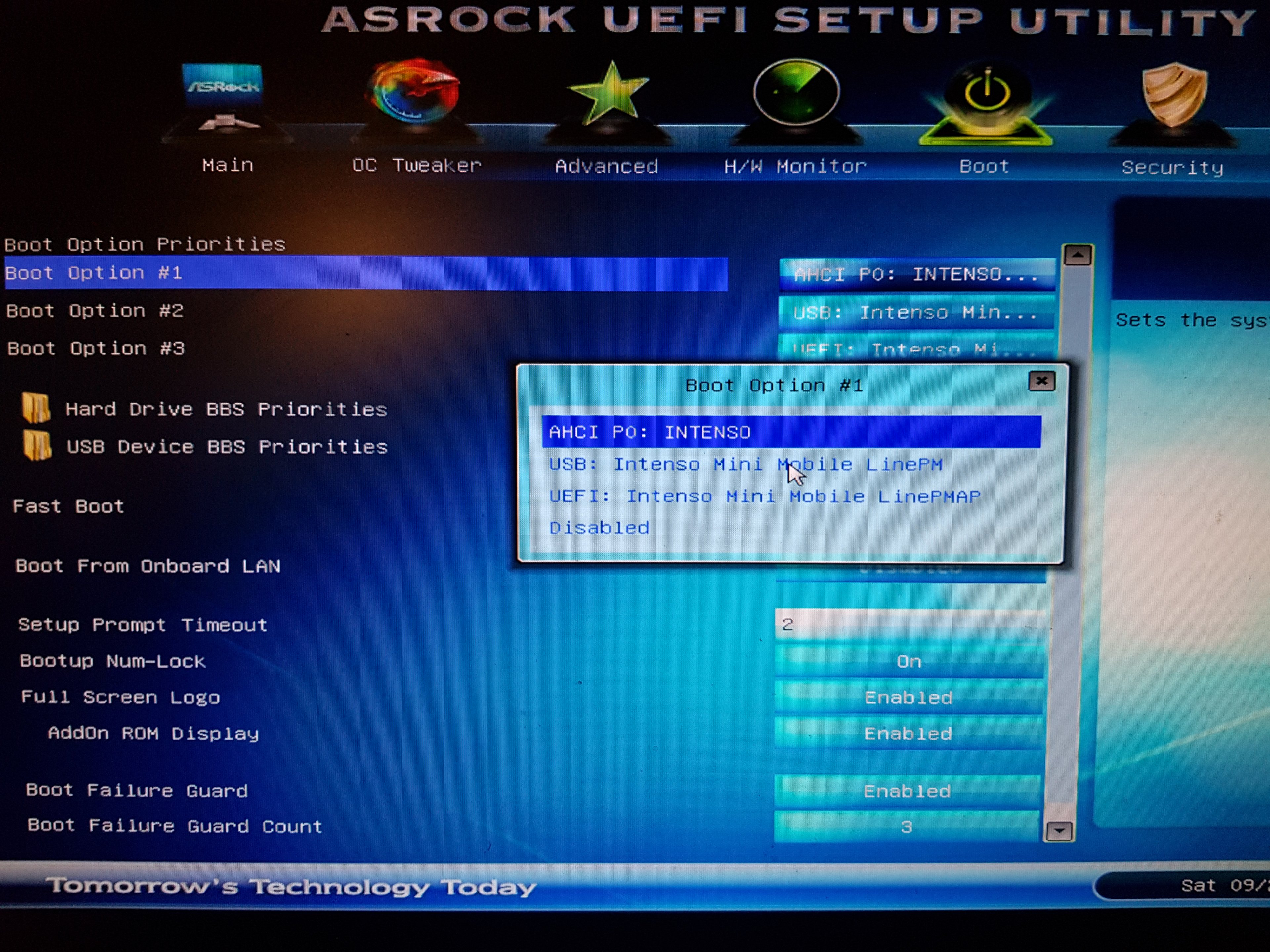

Wenn es eine erfolgreiche UEFI-Installation war, musst du vom "Windows Boot Manager" booten.Fraagi3 schrieb:als uefi gestartet habe läuft es jetzt.
Wird normalerweise automatisch ausgewählt vom "UEFI/Bios" nach der Installation.
Überprüfe mal ob zum booten, im "UEFI/Bios", nun der "Windows Boot Manager" an erster Stelle steht
und ob dieser überhaupt vorhanden ist.

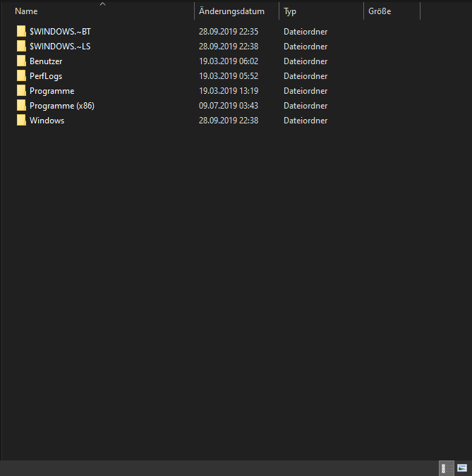

Das ist es auch und bedeutet, dass die SSD nicht clean sein kann sondern dass da bereits ein Windows drauf ist.Fraagi3 schrieb:Wenn ich erneut installieren will sagt er auch das die Windows Installation in Windows.old verschoben wird. Sehr komisch finde ich :/
Doch kann es, wie du siehst.
