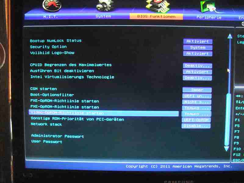

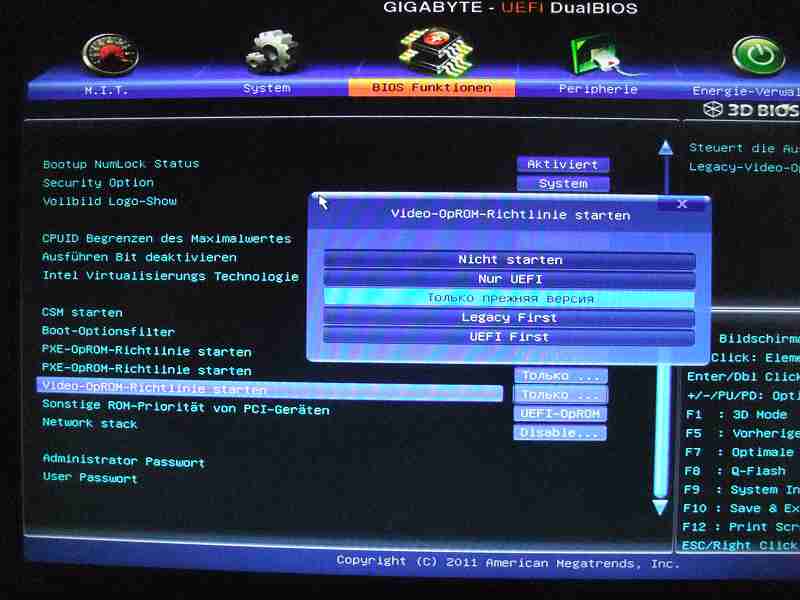

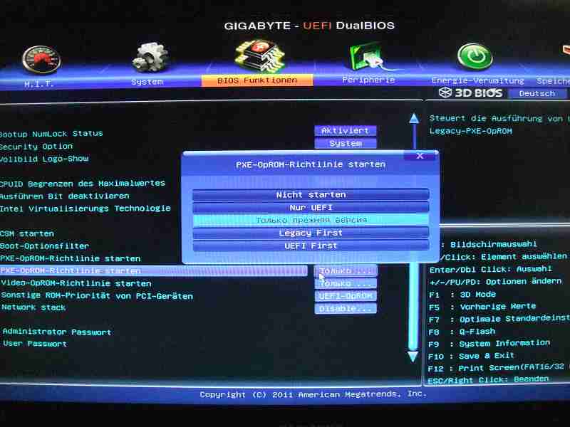

Ausserdem hab ich im Bios unter Biosfunktion die Funktionen ab CSM noch nicht richtig verstanden. CSM muss immer an sein richtig? Boot Optionsfilter hab ich auf UEFI und Legacy. Dann gibt es 2x diese PXE-Oprom Geschichte, die steht noch auf default, kann ich aber nicht lesen, siehe Fotos, warum ist die eine deaktiviert und die andere an und was heisst das?
