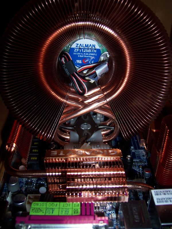

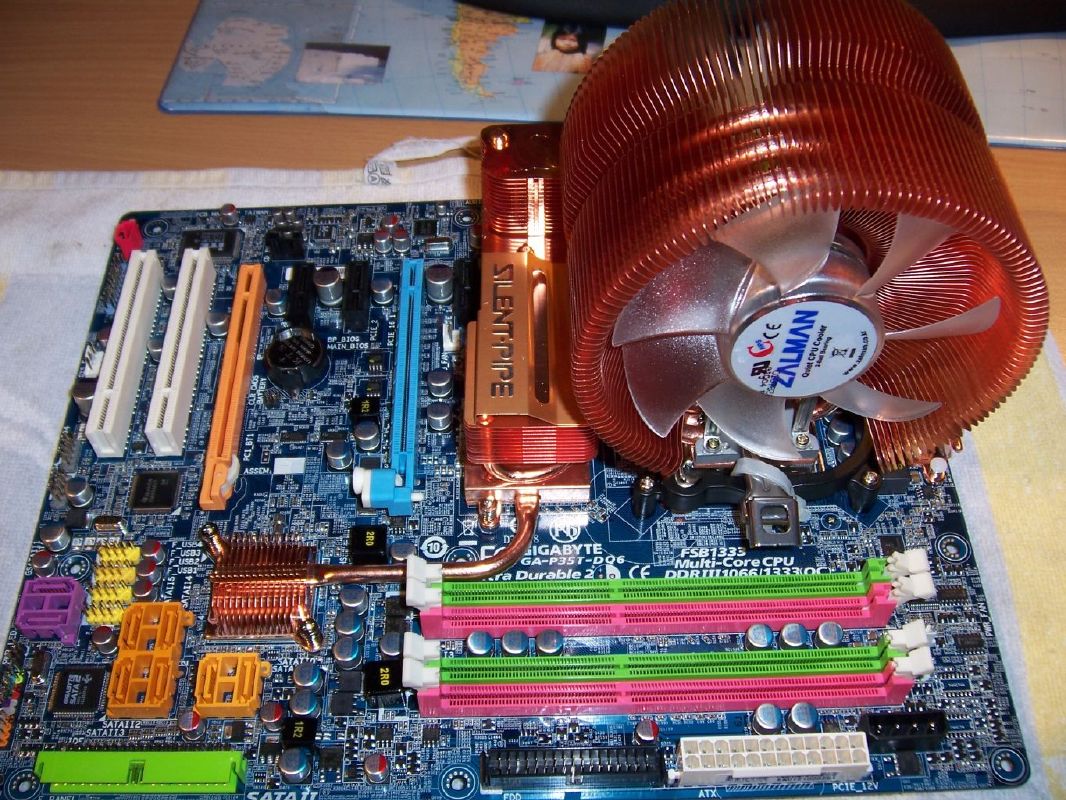

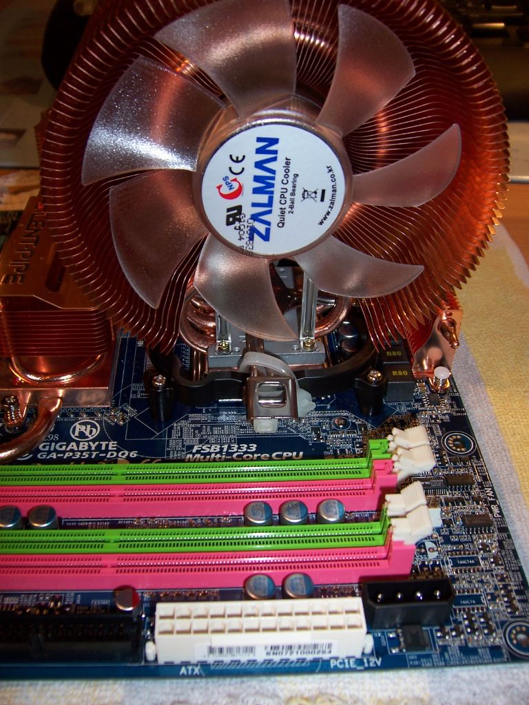

Ich hatte das selbe Problem mit dem Zalman 9700 und dem GA-P35T-DQ6. Mit ein bisschen Geduld und Fantasie lässt sich der Lüfter montieren - ist aber sehr wenig Platz dafür vorhanden. Sollte man auf den Fotos den Kabelbinder erkennen, dieser dient nur zum Schutz, dass die Metallspange, die unter großem Druck steht, sich nicht löst und in den Lüfter kracht. Ich traue dieser Vorrichtung nicht.
FRAGE ans Forum. So wie der Lüfter montiert ist (parallel zum hinteren Gehäuselüfter), kriegen da die Kühlkörper der Platine, also z.B. die Northbridge, genügend Wind um ausreichend zu kühlen ? Gibt es hier Erfahrungen ?

Meistens ist es am besten den Kühler parallel zum hinteren Gehäuselüfter auszurichten. So hat man idealen Luftstrom.
Der Northbridgekühler gibt die Wärme an die Umgebung ab. Warme Luft steig ja bekanntlich nach oben, dort sitzt aber eh der Zalman und der bläst die warme Luft zum Gehäuselüfter und dieser befördert sie hinaus.
Also ein sehr gutes Kühlsystem.
Ich hoffe damit sind deine Fragen beantwortet ;)

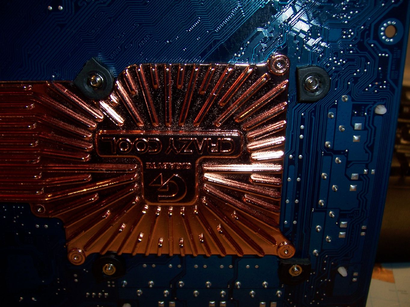

Also der beim Lüfter ist EINE verschraubare S-Spange dabei, welche ich benutzt habe und EINE Spange zum aufklippen (welche ich auch benutzt habe im 90 Grad Winkel zur S-Spange aber welcher ich nicht traue). 2 Schrauben bleiben dann übrig, welche deswegen übrigbleiben, weil eigentlich 2 S-Spangen zum schrauben dabei sein sollten (wäre viel besser). Ich habe also das Möglichste aus den Montageteilen herausgeholt, denke ich. Mir fehlen noch Teile, weshalb ich den Rechner noch nicht in Betrieb nehmen konnte. CPU ist der Intel Q6600.
@TheNameless:
Hast zufällig ein Foto von deiner Montage ?
Ja ich habe beide mitgelieferten Spangen verbaut. Ich habe sie wie ein Kreuz im 90 Grad Winkel übereinander gelegt und eben die eine mit Löchern verschraubt und die 2. angeklipst. Wenn man sich das Montage-Video für den 9700 Lüfter auf der Zalman Homepage ansieht, dann wird das dort auch so gezeigt (allerdings mit zwei verschraubbaren Spangen, und nicht mit einer zum schrauben und einer anderen zum anklipsen wie es der Lieferumfang erfordert. Ich schließe also aus die flasche Klammer genommen zu haben, ich habe einfach beide genommen - wie es auch die Bedienungsanleitung zeigt - um ausreichend Anpressdruck zu haben. Was schreibe ich lang herum....anbei das Foto aus einer anderen Perspektive...
Wie man sieht hat man vor lauter Heatpipes "extrem" viel Platz zum montieren......hoffe die Heatpipes erfüllen wenigstens ihren Zweck ordentlich !!!
