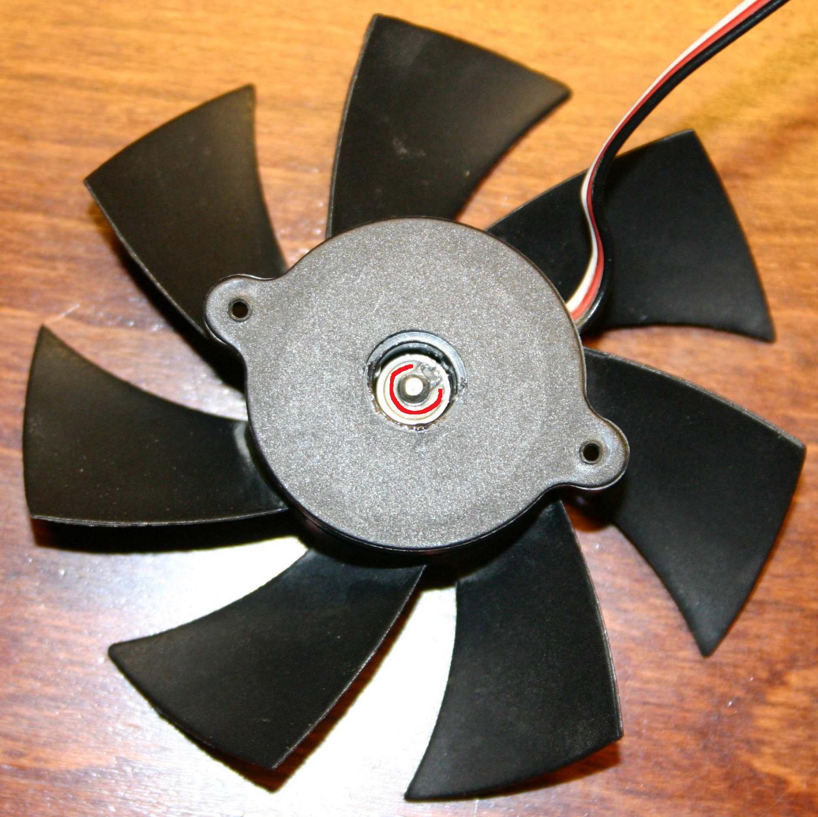

Mch bitte ein Foto von der Rückseite des Lüfters, vielleicht kann man was erkennen.

Wenn man mal seine Spiegelreflex braucht, ist der Akku leer...
Ich hoffe mein Handykamerafoto ist eingermaßen sichtbar.
Ist dass Rost ? (Dass in der mitte leicht Rötlich)
Oder einfach nur ne FarbFail von deiner Handy Cam?
Das Ding ist eigentlich weiß... Ich schaue mal ob der Akku der Kamera jetzt voll ist.
Den kleinen Ring um die Mitte musst du mit einem kleinen Schraubenzieher raushebeln können, ich glaube, ich sehe da sogar eine kleine Lasche dafür, danach müsstest du den Lüfter einfach rauspiksen können. Um es wieder zusammenzubauen, steckst du es wieder ineinander und drückst die Scheibe mit einer kleinen Zange oder einer Pinzette wieder nach unten, bis sie einrastet.

Das Ding bekomme ich einfach nicht ab, nicht mit ner Zange, garnichts.
Ich hab Dir den Ring mal etwas Rot gekennzeichnet.
Aber passe auf das der Ring Dir nicht verloren geht, die fliegen gerne mal weit weg beim entfernen.

Vieleicht hilft es ja: Anleitung
blase mal den Rotor aus und drücke den Roter mit der Oberfläche zusammen, da kommt die Achse etwas hoch. Dann träufel Feinmechanikeröl rein, damit gewinnt man wieder Zeit. Das Öl durch drehen und drücken verteilen lassen .. drücken meine ich sachte
Lass das mal mir dem Ring, den kriegste nicht wieder drauf..eher brechen dir Plastikteile weg

Habs aufbekommen. Danke Ltownwriter, das Foto hat geholfen. Ich fette das jetzt. Keine Angst, als Maschinenbaustudent weiß ich dass man Öl nicht in gefettete Lager spritzt.
