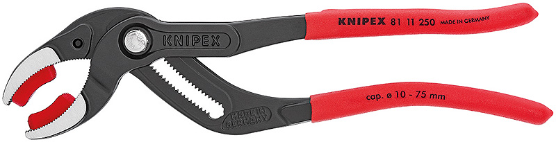

Wenn es dir darum geht, dass du mit einer üblichen Zange zu viel Kraft aufwenden musst, kann ich dir stattdessen eine Zündkerzensteckerzange empfehlen ;). Die hat sogar ein Gegenprofil das der Rändelung deines Anschlusses ähnelt. Um die Beschichtung zu schützen ist aber unabhängig von der Zange meiner Erfahrung nach ein schmaler Streifen dünnes Kunstleder oder Leder das Beste.
Grundsätzlich sollte es aber gar nicht nötig sein eine Zange zu benutzen. Nur wenn man sehr schlecht an den Anschluss ran kommt ist das manchmal hilfreich.

Was ist denn mit der?
