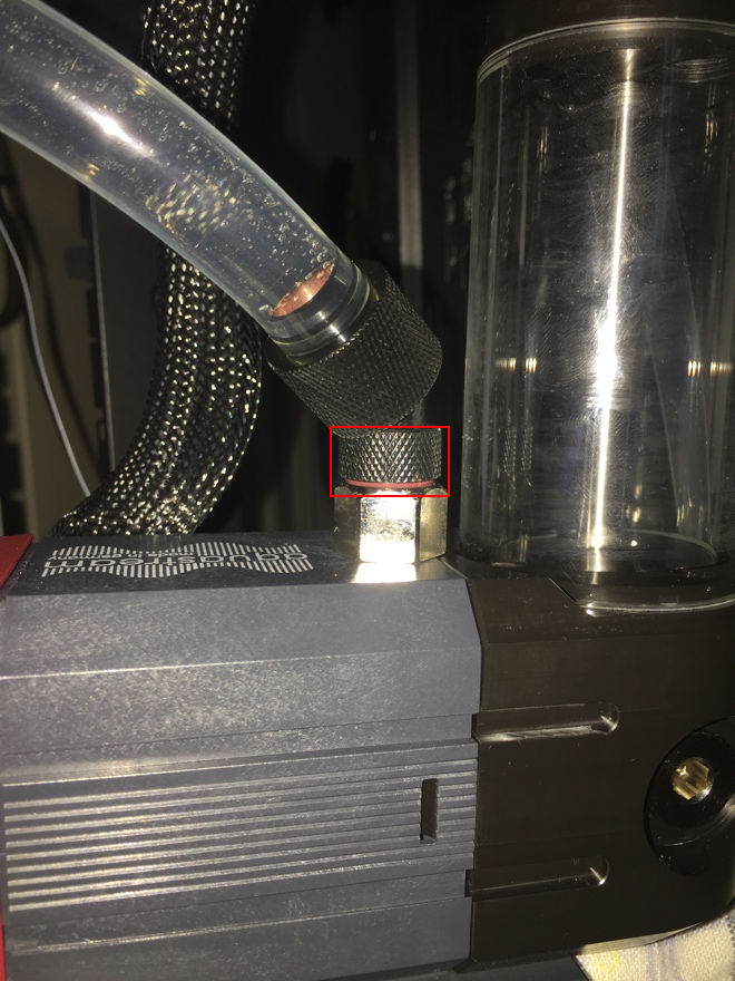

Z.B. sowas. Die rot markierte Stelle erreicht man schwer mit Zangen. Und ist super schwer drehbar durch die integrierte Dichtung. Der AGB ist im Weg ebenso wie der obere Teil des Anschlusses...

Hab ich schon versucht. Die Auflagefläche ist zu klein dafür...
Sry, habe dein Bild erst jetzt gesehen. So Rändeldinger dreht man doch nur mit den Fingern ohne Werkzeug fest, oder?
Nur dass der Zangenschlüssel (wirklich geil die Dinger, benutze sowas sowohl Zuhause als auch auf der Arbeit) auch kaum was für die genannten Muttern mit Rändelung bringt.
Da wäre es besser, wenn man übliche Muttern mit Sechskant hat. Bei den Dingern hilft nur ne Kombizange oder Wasserpumpenzange mit anschließendem Austausch gegen vernünftige Anschlüsse. Beispiel: https://www.landefeld.de/katalog/de/schlauchverschraubungen-aus-messing-vernickelt-edelstahl-aluminium-pom/
Ja und die Finger dienen dabei als Rutschkupplung, mit Werkzeuge anziehen ist da nichts.
