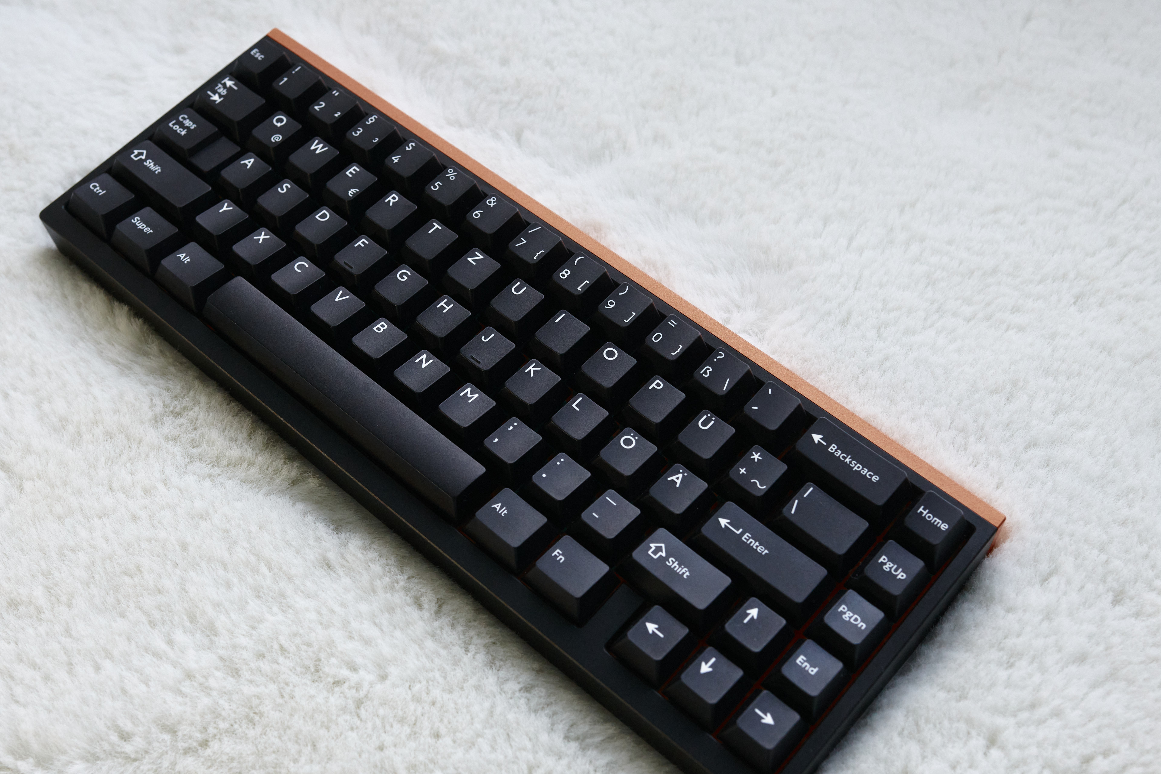

Einen hab ich noch... Tomo in dezent... Die klingt mit den GMK Caps nochmal besser (higher pitched) als mit PBT caps.

Wie gefällt sie dir? Also nicht vom Aussehen (sieht classy aus), sondern vom Tippgefühl.

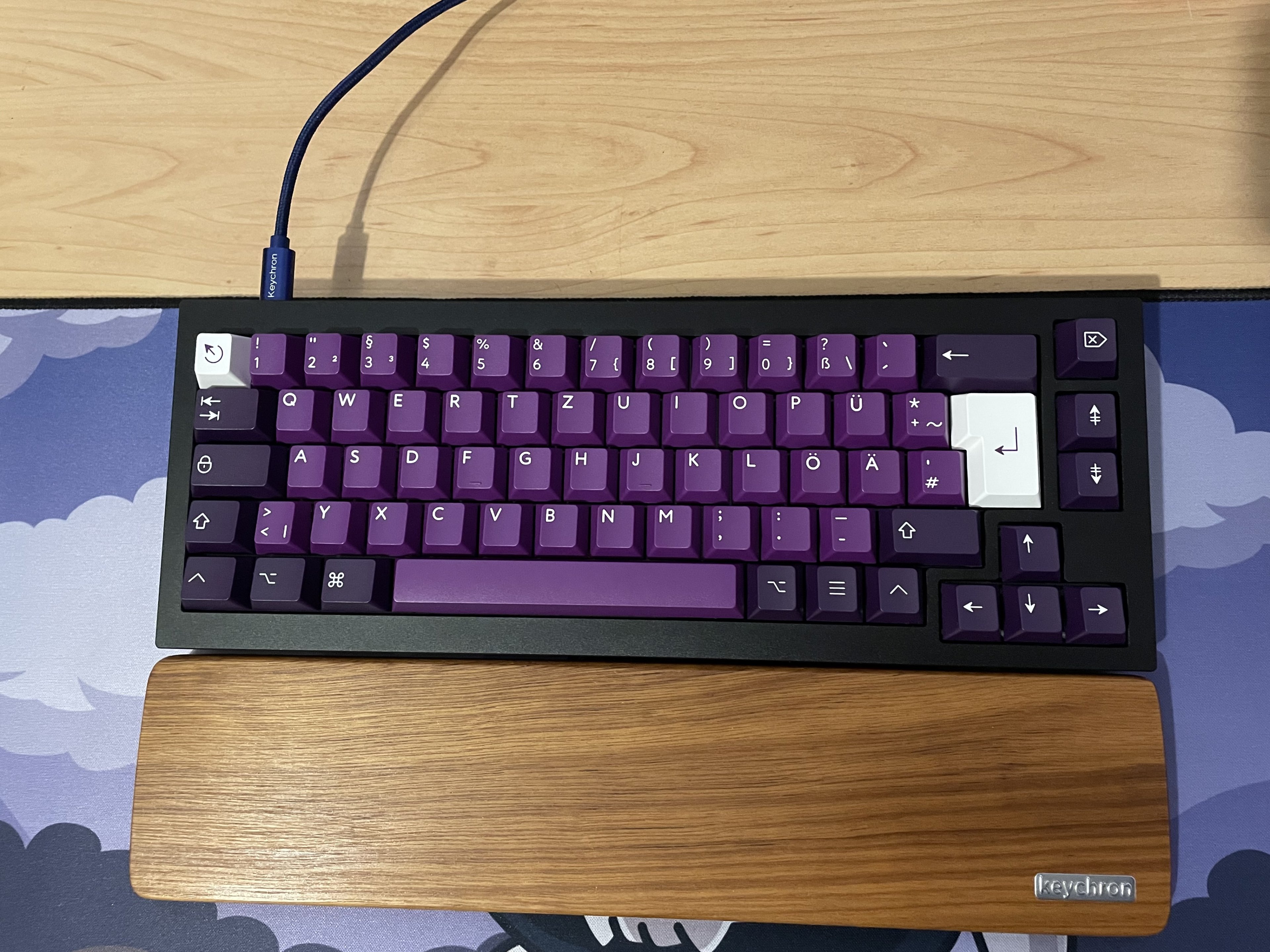

Eine abschließende Meinung muss mir noch bilden - habe bisher nur den Iso-Top-Mount probiert. Mit der Kupfer-Plate und dem 1.6mm PCB ist das Board ist das Tippgefühl natürlich ziemlich hart. Der Verkäufer hat mir als Mini-Tweak so kleine O-Ringe mitgegeben, die für etwas höhere Entkopplung sorgen sollen, dennoch höre ich ein paar Resonanzen, so wie das Board gerade aufgebaut ist (also ohne jede Form von Dämmung)
Ich werde als nächsten mal den Stack-Mount testen und vlt. auch Platefoam probieren.
Weiß nicht, wo mein Fehler liegt, aber in Top-Mount krieg ich die Leertaste nicht hin. Wenn man das Gehäuse festhält mit der Hand, klingt die Taste schön "trocken", wenn das Board einfach auf dem Tisch steht, klingt die Taste furchtbar. Irgendwas gerät in Resonanz, trotz der Iso-Gaskets und der O-Ringe. Kein Case-Ping, sondern wirklich eine Resonanz / ein Mitschwingen von irgendwas.
Hab das Ding jetzt im Stackmount zusammengeschustert und das Problem ist aus der Welt. Allerdings ist das Board so wirklich maximal stiff. Das muss ich noch irgendwie lösen.

Probier mal die Mounting-Points im Bereich der Leertaste nicht zu nutzen. Bei Gasket-Mount kann das durchaus helfen, möglicherweise auch bei Top-Mount. Wichtig ist aber das das PCB arbeiten kann, also nicht am Gehäuse anschlägt.
Gute Idee, es sind pro Seite drei Verschraubpunkte und der mittlere liegt genau unter der Spacebar. Wurmt mich schon, dass ich das nicht hinkriege...
Nachtrag: Überraschender Weise musste ich das Gehäuse "Force-Breaken". Habe an den Verschraubpunkten aus Stab-Pads geschnittene Foam-Streifen aufgeklebt am Gehäuseunterteil und jetzt ist die Resonanz komplett verschwunden. Das Board klingt jetzt mMn sehr gut und hat auch ein etwas weicheres Tippgefühl durch Topmount und vermutlich auch die O-Ringe bekommen. Ich leg gleich mal einen Soundtest an.
Deinen Tipp, Wolfram, habe ich aber auch ausprobiert. Der hat zwar nicht die Resonanz beseitigt aber sogt sogar mit der Kupfer-Plate für mehr Flex. War also auch ein sehr guter Ratschlag!
